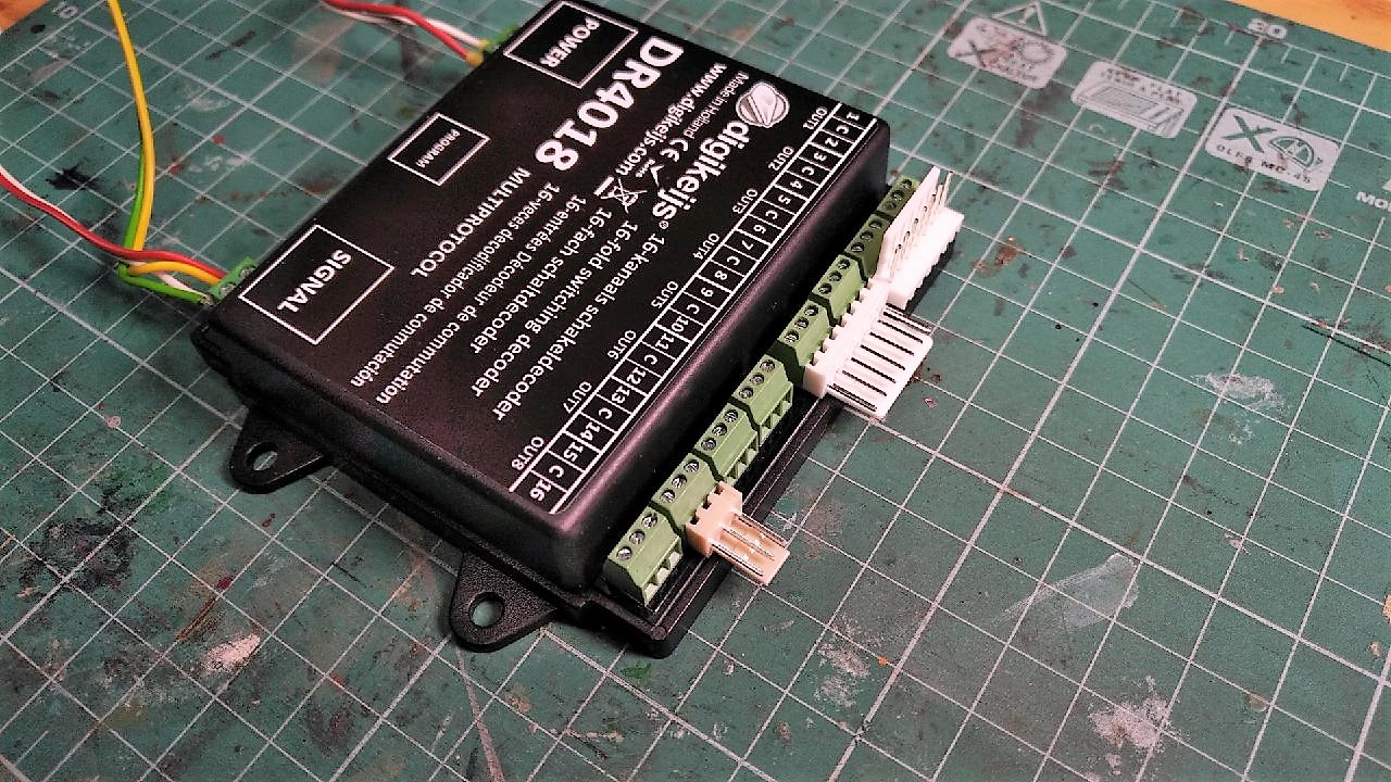

Úplná ptákovinka, ale možná někomu pomůže. Nyní si na kolejišti vyměňuji návěstidla a nechce se mi ležet na zádech pod panelem a třesoucíma rukama bojovat s vodiči a svorkami. Napadlo mne použít standardní signálové konektory rozteče 2,54 do DPS a ony tam docela pasují, viz foto. Kabeláž se připraví v klidu na stole.

Kruci to je hezký, dík!

Uzasne !!

Pane vachmajstr, voni sou hlava! Nápad použiju i pro centrálu ESU, aspoň vím, kam poslat děkovné dopisy!

Super - jde to aplikovat na kde co - tyhle šroubovací svorky se hodně používají. Díky
