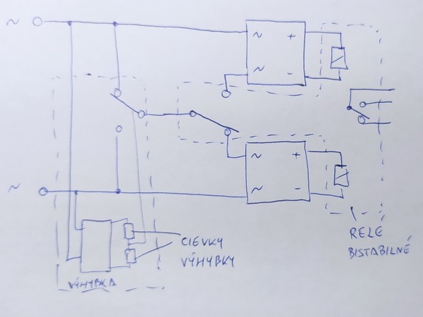

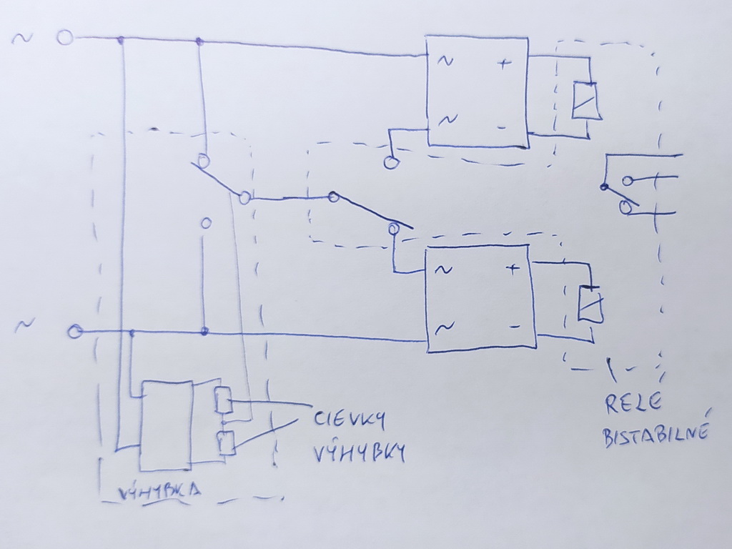

potreboval by som poradit ohladom ovladania vyhybky.
Mam tuto vyhybku https://www.ewmb.de/product_info.php?in ... 1196-.html
Napatie chcem rozdelit na DCC silove (napajanie kolajnic) a DCC pre napajanie zariadeni, po ktorom by som chcel posielat adresy jednotlivych vyhybiek.
Ovladanie vyhybky by som chcel urobit pomocou bistabilneho rele (https://www.tme.eu/Document/cb545971aaf ... FD2_en.pdf).
Nieco na tento sposob download/file.php?id=19715&mode=view
Na nete som videl moduly na ovladanie vyhybiek pomocou serv a dekoderov, lenze vyhybky uz obsahuju dekoder a tak hladam nejaky obvod, ktory by mi riadil srdcovku vyhybky ked do dekodera pride signal.
Dakujem.

Příspěvekod bonatius » ned 20 bře, 2022 8:29 pm
ovladat to chcem multimysou
Chcem urobit nieco v tomto zmysle https://www.masinky.info/2014/01/zakladni-schema-dcc/ (Advanced DCC instalation), oddelit napajanie pre kolaje od napajania pre vyhybky.
Myslel som, ze by som skratoval raz jednu cievku v predradniku a potom druhu podla stavu prepnutia vyhybky.

Příspěvekod Zlámalík » ned 20 bře, 2022 8:43 pm
Sorry, ale proboha, proč tak složitě? Tak pustíš jeden pár DCC z centrály do kolejí a druhý do přestavníku výhybek. Mám to taky tak. Ale jaká relé, co zkratovat, proč?

Kolega dává nahoře odkaz na výhybku, která už obsahuje dekodér i přestavník (Roco 61141)
Koukl jsem teď na návod - https://www.roco.cc/uploads/documents/p ... ecoder.pdf - a nebude to tak snadné a omlouvám se za svoje předchozí tvrzení, že se zapojí DCC trakce a DCC příslušenství. To mám za to, že kecám do věcí, kterým nerozumím :cry:
Výhybka (asi) má kontakty na koleje a na srdcovku vyvedené na 3-pólový konektor dolů do podloží. Do výhybky se namontuje přestavník, do něj se zapojí dekodér a dekodér se utáhne šroubkem. Proto není potřeba nic dodělávat, žádná relé a nic, tohle je komplet "DCC" výhybka. DCC se bere z kolejí a celé je tto kompaktní. Co tedy (snadno) nejde, je rozdělení DCC trakce a DCC příslušenství - dekodér si bere DCC signál právě z těch kontaktů pro koleje.
Čili idea spínat cívkami bistabilní relé je technicky možná ale zdá se mi složitá. Co by šlo snad líp, je DCC dekodér oddělit elektricky od kolejí a srdcovku přepínat mikrospínačem, pokud se tam nějak rozumně vejde (třeba nalepit zespodu pod přestavník).

Příspěvekod alexander » pon 21 bře, 2022 11:35 am
Zapojenie je jednoduché. Dekodér má päť "nožičiek", ktoré sa zasúvajú do prestavníka. Prostredné tri slúžia na ovládanie prestavníka, tie nechaj tak ako sú a zastrč ich kam patria. Dve krajné nožičky slúžia na prívod DCC do prestavníka. Buď ich ohni a pripoj na ne externé DCC, alebo ich odpájkuj a miesto nich pripoj kábliky s DCC. Napájenie srdcovky (samostatný trojnožičkový konektor) nechaj tak ako je.
Pochopiteľné? Nechce sa mi to kresliť.... :D

Příspěvekod fulda » pon 21 bře, 2022 11:59 am
Toto je příklad vlákna, kde odpovídají lidé, kteří neví o čem mluví ale to jim nebrání rozvádět kdejaké teorie.
První je otázka, jestli dává smysl pro tento druh kolejiva oddělovat DCC pro příslušenství. Jsem dost přesvědčen že nedává, ale nebudu se s autorem dotazu hádat.
Druhá otázka je, proč toto vlákno není v sekci DCC, ale ani tady se nebudu hádat.
Pak několik informací pro zdejší odporníky.
Ten přestavník má celkem 8! pinů. Z toho 3 slouží pro přepínání srdcovky. Do nich se zapojuje kablík (oranžová, modrá, žlutá). Pak je dalších 5 pinů pro dekodér. dva pro přívod DCC do dekodéru, dva pro jednu a druhou cívku a jeden společný pro prostředek cívek. Popis je v dokumentaci.
Takže pokud trvám na použití původního dekodéru, ale zároveň na použití jiného DCC pro ovládání, pak stačí dvě nožičky na dekodéru "ucvaknout" a nahradit je drátkama k tomu jinému DCC (hodně štěstí, konektor má rozteč 1,2mm).
Nebo druhá možnost - vzít univerzální dekodér pro elektromagnety, koupit si u Roco drátek s konektorem pro analogové ovládání (3 piny) a připojit univerzální dekodér.
Je to popsáno v dokumentaci, takže stačí si jí přečíst.

Příspěvekod Sandy » úte 22 bře, 2022 7:48 am
fulda píše:Toto je příklad vlákna, kde odpovídají lidé, kteří neví o čem mluví ale to jim nebrání rozvádět kdejaké teorie.
Ač provozuji celkem dest výhybek GeoLine, vlastně o nich nic nevím. Jen to, že s použitím originálního přestavníku je zapojení úplně triviální.
Buď se použije "originální" nebo "digi-cz" dekoder a nacvakne se podle barevného schematu (viz Fulda) nebo se použije "externí dekoder" a k jeho propojení na přestavník se použije kablík, dodávaný s výhybkou, který je určený pro analogové ovládání. Kablík má jeden konektor s piny 1,2 mm a není třeba nic dalšího shánět.
Provozuji oba způsoby bez nejmenších komplikací.
A znovu opakuji, že přepínat se srdcovka (oranžová, modrá, žlutá) může, ale nemusí. Přepínání řídí přestavník (a samozřejmě kabely, které jsou součástí výhybky).
