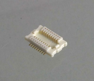

viem prosim niekto poradit ? zhanam info o konektore pre rozhranie next18, pomoze cokolvek, typ, nazov, vyrobca, katalogove cislo...

LaisDCC 860031 Next18 NEM662 Adapter Board

To co je ve standardu se ti nehodí?
https://www.nmra.org/sites/default/file ... or_dcc.pdf
Pokud by jsi se ptal, kde ho koupit, tak normální Evropani jej kupují u conrada.

dakujem Sidlo, Fuldo ! ale mne nejde o kupu, dostupnost. potrebujem cinanovi povedat co mi ma osadit na dosku, v jeho katalogu je podobnych konektorov stovky a uz nezvladam v tom hladat a vysledok ze sa trafim nieje zaruceny.
edit: Fuldo na stranke jst ten typ uvedeny v nmra nepozna
edit: som lama, dik Fuldo, uz to mam :)
