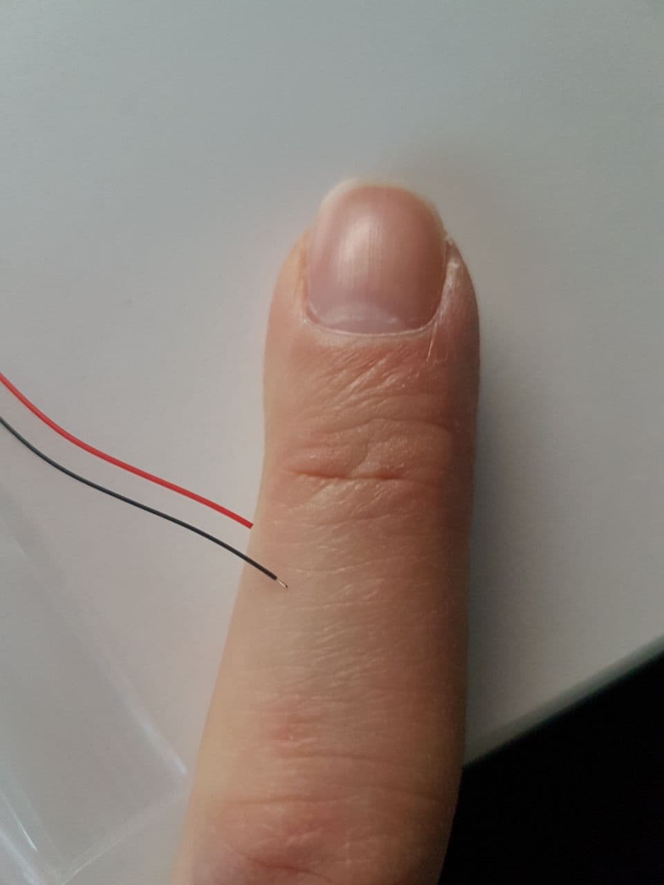

Ahoj vsem, nemate prosim nekdo nejaky tip jak pracovat s temito pidi dratky? Jsou to lampicky, takze jednoduchy obvod na 5V, ale strasne blbe se s tim dela. Pajet to rovnou na desticku je peklo s klasickou pajkovackou (uznavam, ze to nema v ruce :-D) Idealni pro me by bylo nejaka svorka, kam bych si propojil vetsi drat at se s tim lepe pracuje. moc diky!

Tohle není pidi drátek. Doporučuju lakované drátky 0,05 mm nebo opravu kabelu ke sluchátkům k mobilu :D

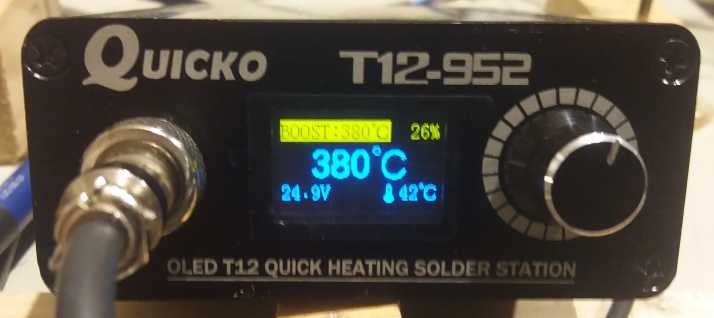

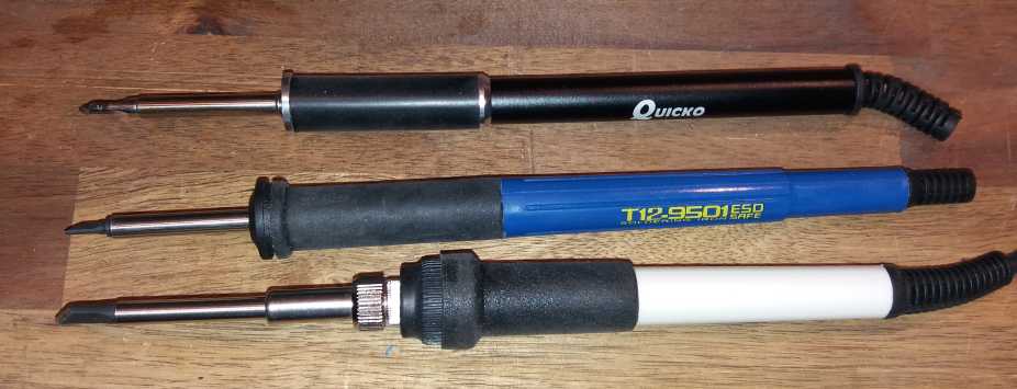

Já jsem přestal používat trafopájku a začal s klonem Hakko T12.
Je to podle mne nejlepší volba v poměru cena výkon - hroty jdou výměnné a hlavně ručka (ta správná) ;-) je cca 45 mm od pájeného místa.
BTW. Zlámalík má pravdu - tohle není pidi drátek ;-)
Mám i verzi na externí zdroj.
Moje pájka
porovnání rukojetí
