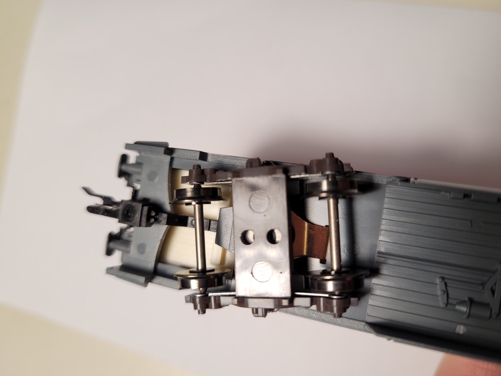

Příspěvekod Radek Strnad » pát 21 led, 2022 11:16 pm
Podle té fotky bych řekl, že máš každé dvojkolí jinak, takže v případě, že dobře vidím jedno vyndej, otoč ho, vrať zpět a mělo by to být OK:
