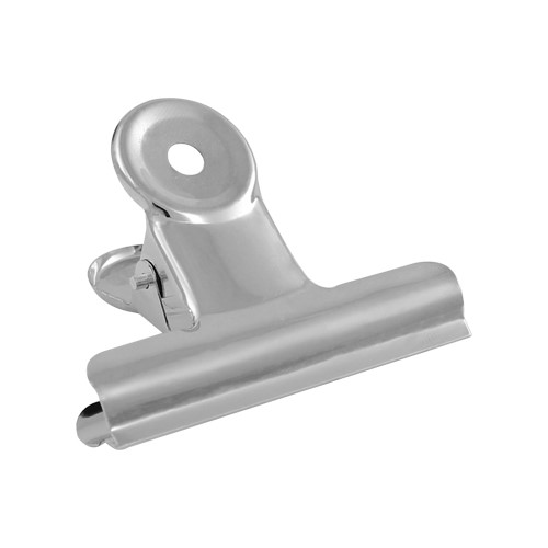

Tyto výměnné kazety z hliníkových profilů
se mi osvědčily. Jejich elektrické připojení mám vyřešeno tak, že na konci koleje mám ještě asi 5 cm stejného profilu napevno, do toho mám z kolejí přivedený proud a do kazety se proud přivádí párem těchto
kancelářských klipů, které zároveň kazetu fixují ve správném směru.

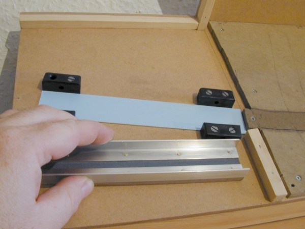

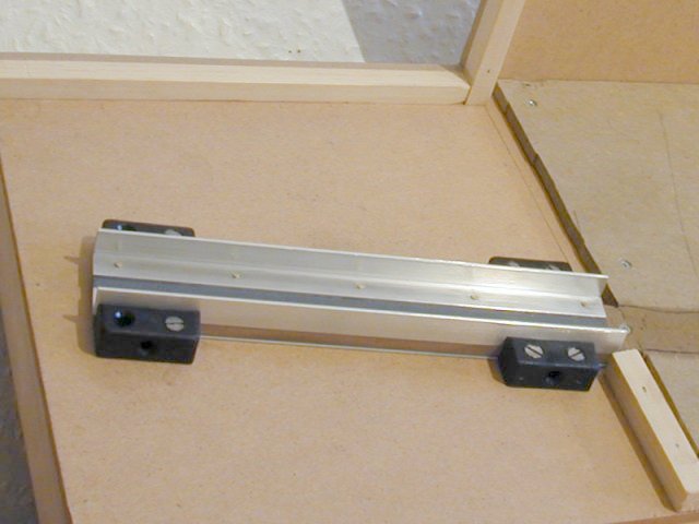

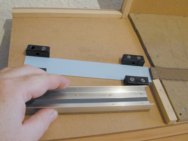

Modelář u toho provedení na obrázku řešení napájení trakce nepublikoval. Mě by zajímalo, jesti se u nás dají sehnat podobné plastové bloky jako na prvních dvou fotkách, které by posloužily jako upevňovadla a zároveň k přivedení proudu. Tj. připojil bych k nim napájecí vodiče přivedené od kolejí a součástí těch bloků by byly nějaké vodivé prvky, které by přiváděly proud do kazety. Existuje něco takového? A jestli jo, jak se to správně jmenuje?

Jasně, je to spojovací kování pro skříně, na dno/vrch se dá taková kovová plechová kostička a tohle je na bočnici. Stojí to pár šupů a má to každý baumarkt a všichni nábytkáři, třeba taky tady: https://www.mall.cz/stavebni-kovani/het ... 0038283863 - hledejte heslo "spojovací kování trapézové".
Proud bych přivedl dvěma napruženými plíšky zespodu, kazeta by si na ně lehla - nebo - protože je kostička dutá, by šlo plíšek vsunout dovnitř a kazeta by lehla mezi plíšky, schované v těch kostkách.

Zlámalík: Díky za nasměrování. Ono se to dělá i celokovové, čímž by byl problém definitivně vyřešen.

Trochu bych se bál o vodivost toho "celokovového" provedení, to je nějaký spékaný bordel... Ale jasně, jen jde o napružení něčeho, co se dotkne.

Řešení by mohlo být, instalovat pod hliníkové profily pružné fosforbronzové kontakty ze starých relátek, případně nějaké plíšky z podobně vodivého a pružného materiálu, myslim, ze by stačil pružný ocelový drát 0,6mm https://profimodel.cz/cs/ocel/16299-ocelovy-drat-06-mm-1m-4013389098021.html, nebo struna z kytary "E" případně do otvorů v desce jemné pružinky například z propisovačky. Boční vedení by pak mohlo být z čehokoliv.
