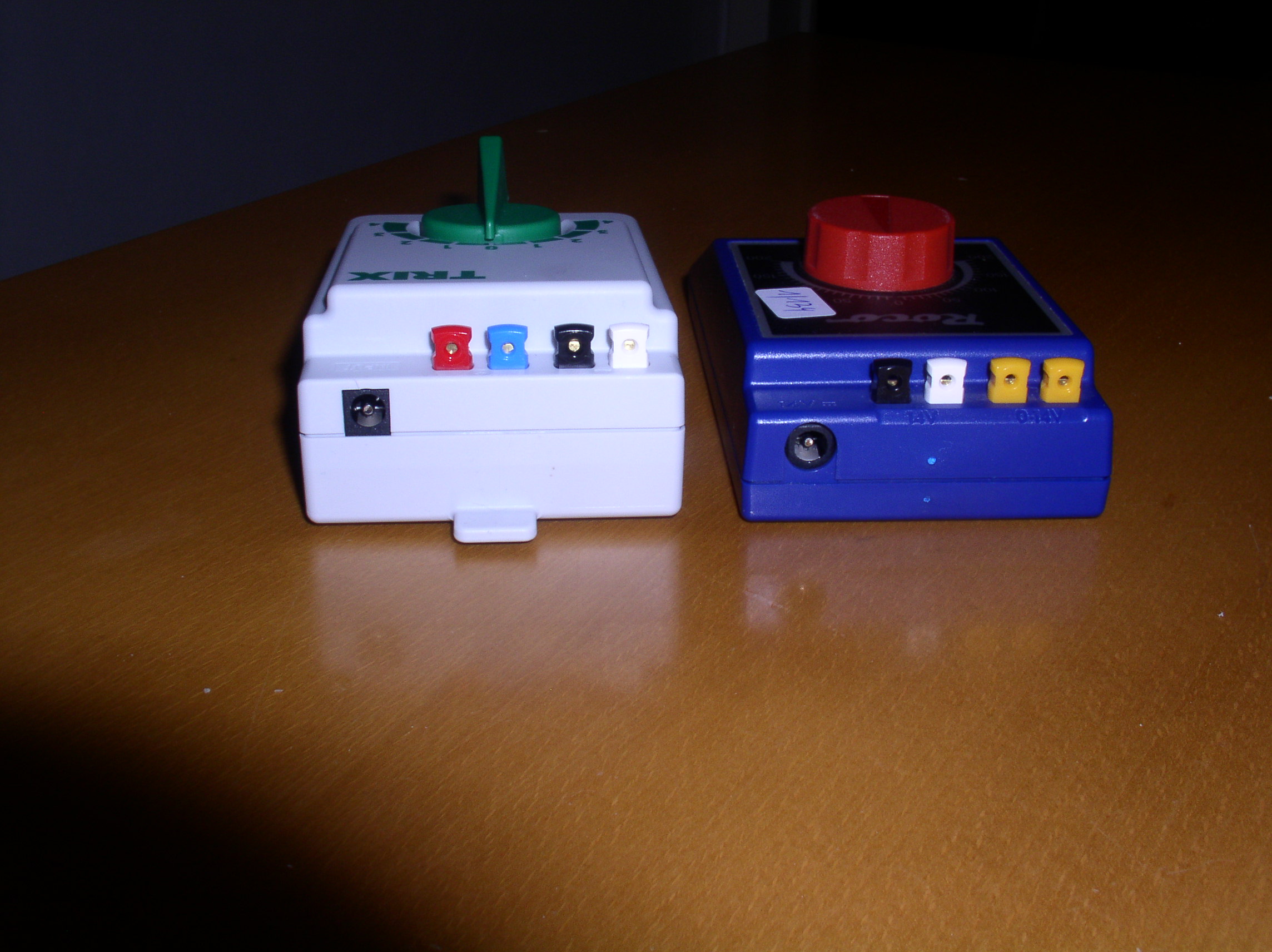

Příspěvekod hank » ned 21 lis, 2021 6:36 pm
Ať žije normalizace.
Jaký je rozdíl mezi konektorem na regulátoru vlevo a konektorem na regulátoru vpravo?
K modrému regulátoru vpravo (ROCO 10788) jde připojit všechny transformátory, které jsem doma našel. K tomu šedému vlevo (Trix 190956) žádný. Jaký rozměr konektoru potřebuju?

Příspěvekod jipol57 » ned 21 lis, 2021 7:50 pm
Tyhle souosé napájecí konektory, jsou ve dvou provedení. Na první pohled stejné, ale liší se průměrem prostředního kolíku. 2,1 nebo 2,5 mm.
https://www.gme.cz/napajeci-souosy-kone ... -scp-2009c
https://www.gme.cz/napajeci-souosy-kone ... -scp-2009b

Příspěvekod czcharlie » ned 21 lis, 2021 7:53 pm
Z fotek se roho moc vyčíst nedá, ale tyto konektory se vyrábějí ve dvou rozměrech - 5,5/2,1 a 5,5/2,5, ty podle všeho potřebuješ ten druhý rozměr: https://www.gme.cz/napajeci-souosy-konektor-hs2514

Příspěvekod hank » ned 21 lis, 2021 8:16 pm
jipol57, czcharlie: Děkuji.

Příspěvekod BohousP » pon 22 lis, 2021 11:26 am
Ony existují tyto konektory i "podobojí", ale vzhledem k nutné vůli v kontaktech bych tomu u napájení moc nevěřil.

Příspěvekod czcharlie » pon 22 lis, 2021 12:54 pm
On v zásadě konektor 2,5mm funguje i v zásuvce 2,1mm, ale jak píšeš, ty čtyři desetiny rozhodně na spolehlivosti připojení nepřidají.
