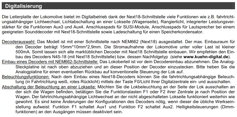

Nejlepší je napsat co je to za lokomotivu, včetně katalogového čísla. Kuehn míval např. u brejlovce drive 651 a teď next18, což, jak psal prcek, zřejmě i je.
Pak můžeš koupit třeba tento https://www.ambmodely.cz/dcc-lokomotivn ... t18/d-9154
Nebo i od jiného výrobce, Lenz, Zimo...

Lokomotiva je brejlovec, kuehn zde je foto podrobností: https://ibb.co/f9GhZzY
Pak to sedí, další odkazy na obdobné od jiných výrobců poslal sídlo. Já mám v tomto brejlovci kuehn, Zimo i Lenz také používám...
