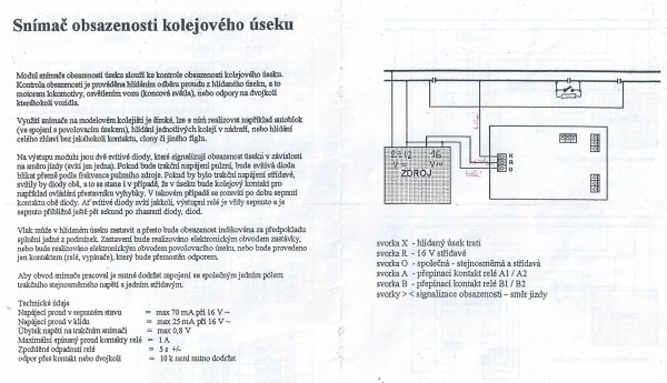

Chci se zeptat zda má někdo praktické zkušenosti s tímto snímačem obsazení kolejí. Výrobcem byl pan Křemel.
Jde mi o praktické zapojení. Schématický je tam naznačeno napájení pomocí transformátoru s výstupem na napájením příslušenství. Ale zároveň v návodu píše, že napájení může být i pulzní. Ale trošku mě tam hapruje ta společná svorka? Proč tam je, potažmo na jakém principu to funguje. Pokud budu uvažovat, že nemám transformátor se společným jádrem a výstupy na ss a st napětí, ale budu mít třeba pulzní ovladač od pika a přestavníky ovládané pomocí serva tak v kolejišti ani střídavou složku nepotřebuji. Jde to potom zapojit aby to fungovalo?

1. Praktickou zkušenost s touto destičkou nemám.
2. Je to především dotaz na autora té destičky.
3. Napájení 16 V~ na svorku R je potřeba pro napájení relé a dalších součástek na desce. Bez připojeného napájení destička nebude fungovat.
4. Autor destičky spojil zem pro detekci obsazenosti úseku a zem pro napájení ostatních součástek na desce. Proč to tak udělal je opět dotaz na autora té destičky.

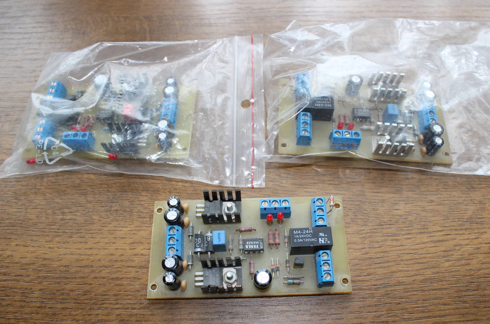

Bobo: Můžeš prosím vyfotit tu desku zespod? Kdo byl vůbec výrobcem?

look23 píše:Tak tohoto bych se docela bál - ono 16V střídavých + 12V stejnosměr, pak může znemenat :shock: .
Tam se není čeho bát. Jak je vidět ten zdroj je FZ1, ten má oddělené 2 sekundáry.
V analogových dobách se to takhle běžně zapojovalo, a bylo to k využití spínacích kolejí, když jedna kolejnice, byla společná pro trakci a jeden pól střídaviny pro mžikové přepnutí relátka. Kovové kolečko mašinky, uzavřelo na spínacím kontaktu na koleji, střídavý obvod pro přepnutí bistabilního relátka ZEUKE.

belgarat píše:z toho propojovani potencialu mi vzdycky dost varil mozek ... :)
Tam nešlo o propojení různých potenciálů. 12V DC a 16V AC byly galvanicky oddělené a propojením vznikla společná země, vůči které bylo na jednom vodiči 16V střídavých a na druhém ± 2-12V stejnosměrné. Ta "nula" byla v jedné (průběžné) koleji, ±2-12V ve druhé a 16V AC ve vodiči, který se zapojoval na střední vývod přestavníků.

Bobo píše:... v návodu píše, že napájení může být i pulzní.
Já čtu: "pokud bude trakční napájení pulsní, ...", trakční znamená výstup do kolejí.
Bobo píše:Pokud budu uvažovat, že nemám transformátor se společným jádrem a výstupy na ss a st napětí, ale budu mít třeba pulzní ovladač od pika a přestavníky ovládané pomocí serva tak v kolejišti ani střídavou složku nepotřebuji. Jde to potom zapojit aby to fungovalo?
Pokud vím, tak pulsní regulátor od PIKA je napájen střídavým zdrojem a teprve výstup z regulátoru je pulsní. V tomto případě by bylo nutno použít pro napájení snímače další zdroj a spojit podle plánku. Regulátor od Pika je však obousměrný (přepíná polaritu v kolejích). Zapojení se společným zdrojem by fungovalo jen v jednom směru a v druhém by hořelo, tzn. musí se použít dva oddělené zdroje.
