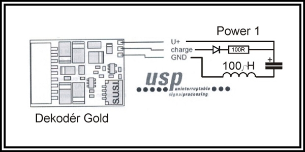

To je od fy Lenz:
Martin (LokoPin)
mpinta

Příspěvekod BohousP » pát 30 črc, 2021 1:44 pm
jipol57 píše:Fakt nevím, která součástka na tom stojí 1000Kč.
Obrázek.

Příspěvekod jurazbabic » úte 03 srp, 2021 2:14 pm
No nějak mě uniká smysl tlumivky. Já bych ji tam nedával.
