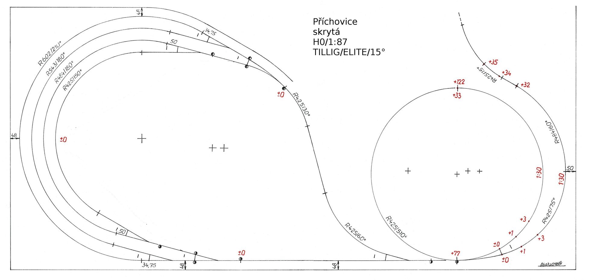

Příspěvekod ondřej001 » úte 29 čer, 2021 5:30 am
Zdravím, mám dotaz, zda by někoho nenapadl jednoduchý nápad na zapojení 4 kolejného SN, které je koncipované ve smyčce. Např., když použiji DR 5013.Šla by ovládat vjezdová(výjezdová) vyhýbka v tomto příkladu?

Re: smyčka jako součást SN
Příspěvekod radula63 » úte 29 čer, 2021 9:26 am
ondřej001 píše:Zdravím, mám dotaz, zda by někoho nenapadl jednoduchý nápad na zapojení 4 kolejného SN, které je koncipované ve smyčce. Např., když použiji DR 5013.Šla by ovládat vjezdová(výjezdová) vyhýbka v tomto příkladu?
Řešil jsem principielně stejné skryté nádraží, jen tříkolejné (plán Odbočná od Milana Ferdiána).
Osobně jsem polaritu smyčky řešil podle polohy vjezdové výhybky a vjezdovou výhybku možno ovládat třeba optočidly (daleko levnější varianta, cena realizace cca 3 stovky za optočidla, nebo i míň a stovku za bistabilní relátko). Tím si smyčku řeší projíždějící vlak sám. Předpokládám jednosměrně projížděnou smyčku.
Příspěvekod ondřej001 » úte 29 čer, 2021 10:48 am
Dík za nápovědu. Já měl právě představu pro možnost obousměrný provoz. Jedna kolej (krajní r602 ) by zůstala jenom pro průjezd, bez zastavení.
Příspěvekod HonzaM » stř 30 čer, 2021 8:07 am
V uvedeném řešení jde v podstatě o čtyři samostatně fungující smyčky. Nemám zkušenost s funkcí kterou mají některé boostery, nebo také PM42, u nichž se polarita úseku automaticky přizpůsobí. Nezdá se mi to totéž jako systém na principu detekce zkratu, rychlost reakce například u PM42 je velmi vysoká a vůbec nezatíží výstup centrály, předpokladem ovšem je centrála s LocoNetem, třeba DR5000.
Předpokládal bych na výjezdu před každou výhybkou detekci obsazení nebo optické čidlo pro automatické přestavení, aby nemohlo dojít ke zkratu říznutím výhybky. Při výjezdu ze smyčky by se automaticky změnila polarita smyčky. Kdybych to měl řešit pro sebe, určitě bych řešení s PM42 vyzkoušel.
Příspěvekod ondřej001 » stř 30 čer, 2021 9:13 am
Centrála je DR5000. Digitrax má zastoupení u nás?
Příspěvekod michal.kubista » stř 30 čer, 2021 9:18 am
Já jsem řešil, ale nakonec nerealizoval něco podobného. Ale funkčně mi to chodilo.
Smyčku bych řešil jen jednu, a to přepínat polaritu v celé stanici naráz, jedním relé. Já mám radši bistabilní, ale není to podmínkou.
Relé bych ovládal podle stavu výhybky do/ze smyčky. A jen bych řešil přestavování té výhybky. Při vjezdu bych ovládal ručně a na výjezdu nějakým spolehlivým senzorem (optickým, případně v kombinaci s proudovým).
Příspěvekod hopeter » stř 30 čer, 2021 9:48 am
http://masinky2003.wz.cz/vratna_smycka_DCC_ANALOG.html
a spousta dalších vychytávek na tomto webu. Děkuji tímto autorovi za předané zkušenosti.
Příspěvekod Miloš_P » stř 30 čer, 2021 10:31 am
ondřej001 píše:Dík za nápovědu. Já měl právě představu pro možnost obousměrný provoz. Jedna kolej (krajní r602 ) by zůstala jenom pro průjezd, bez zastavení.
Má obousměrný provoz nějaký důvod? Pokud ne, tak je to jen zbytečná komplikace. Není tam vidět, tak je jedno, kudy se pojede.
Doporučuji udělat smyčku jednosměrně průjezdnou, na koncích všech čtyřech kolejí udělat dostatečně dlouhé zastavovací úseky na kterých lokomotiva po vjezdu na příslušnou kolej zastaví. Zastavení může být řešeno např. přes ABC nebo úseky natvrdo odpojovat jako v analogu (nevhodné pro řízení přes PC, kde je potřeba detekce obsazení).
Polaritu ve smyčce řídit podle postavení vjezdové výhybky jedním relé (řešení za pár korun).
Ovládání výhybky může být automatizováno. Před vjezdovou výhybkou (ve vzdálenosti nejdelšího vlaku) umístit snímač, který přestavuje výhybku do polohy pro vjezd a na výjezdu, za zhlavím, před vjezdovou výhybkou snímač, který přestavuje výhybku do odjezdové polohy (to umožňuje průjezd bez zastavení) nebo přestavení výhybky svázat s povolením vjezdu do smyčky a odjezdu z příslušné koleje (nebudou potřeba snímače, ale je potřeba povolovat vjezd i odjezd ručně.
Na odjezdu mohou být výhybky bez přestavníků, vlak si je přestaví říznutím sám (používám tento způsob řadu let bez problémů).
Příspěvekod HonzaM » stř 30 čer, 2021 11:16 am
ondřej001 píše:Centrála je DR5000. Digitrax má zastoupení u nás?
Bohužel ne, PM42 jsem kupoval z USA, ale nebyl to problém, objednání přes e-shop, zásilka mi přišla až domů, žádná celnice.
Příspěvekod HonzaM » stř 30 čer, 2021 11:23 am
Miloš_P píše:Na odjezdu mohou být výhybky bez přestavníků, vlak si je přestaví říznutím sám (používám tento způsob řadu let bez problémů).
Ke zkratu tam nedochází?
Příspěvky: 4532
Příspěvekod Miloš_P » stř 30 čer, 2021 12:35 pm
Správné upozornění. Ne všechny typy výhybek to umožňují. Používám výhybky ROCO s nevodivou srdcovkou. Jazyky jsou na stejné polaritě jako přiléhající kolejnice, takže žádný zkrat při říznutí nenastává.
Jak jsem psal, je to jedno z možných řešení, které ušetří výdaje za přestavníky.
Příspěvekod ondřej001 » stř 30 čer, 2021 6:11 pm
Pořád mám pocit, že se jedná o obousměrný provoz. Vlak přijede z HN na vyhybku smyčky a přes r 425. Projede SN a vyhýbka se přestaví na přímo. Vlak přijede na HN.
Vlak č. 2 vyjede Z HN do SN. Na vyhýbce pojede teď rovně do SN. Jede tedy z druhé strany smyčky.
ondřej001
Příspěvky: 361
Bydliště: Mnichovo Hradiště
Příspěvekod Miloš_P » stř 30 čer, 2021 7:32 pm
Pokud vjezdová výhybka do smyčky není vidět, tak je přece jedno, v jakém směru vlak ve smyčce otočíš. Pokud mluvíme o plánku SN Příchovice.
Edit: Podstatné je, kterým výjezdem z tunelu pošleš vlak do viditelné části a na to má vliv až ta druhá výhybka vpravo.

Příspěvekod Fox » pát 17 zář, 2021 6:03 am
Ahojte, je přeci jedno, jestli je ve smyčce jedna, nebo x kolejí. Pořád mi to přijde jako jedna jednoduchá smyčka. Pro informaci moje řešení se čtyřmi optosenzory je tady:
Reverse_2.pdf
(31.49 KiB) 337 krát
V podstatě jsem nahradil známé řešení s bistabilním relé (které jsem neměl, zato NE555 jsem v šupleti měl). Vždy dvojici optosnímačů bych dal hned za vjezdovou výhybku do smyčky, s odstupem třeba 10cm, aby relátko v klidu přepnulo i při vysoké rychlosti jízdy. Funguje již roky bez problému.
Pokud budeš koleje v SN napájet přes proudové snímače obsazení, musíš je napájet z DCC až za relé, které přepíná polaritu. To znamená použít samostatný modul, nebo jeho část, izolovanou od ostatních.
Příspěvekod belgarat » pát 17 zář, 2021 6:43 am
Fox píše:Pokud budeš koleje v SN napájet přes proudové snímače obsazení, musíš je napájet z DCC až za relé, které přepíná polaritu. To znamená použít samostatný modul, nebo jeho část, izolovanou od ostatních.
Takhle jsem to mel zapojene, a neni to uplne dobre. Na prechodu (prepinana)smycka - volna trat se mi z S88 "ztracela" lokomotiva. Jak ktera, a jak kdy :) Duvod je asi (kredit za nakopnuti: Fulda):

se vam pri zapnuti rele a prejezdu masiny propoji detekovane "K" (smycka) s nedetekovanym "K" z volne trati (a naopak pro "J"). A proudovy detektor muze fungovat nespolehlive -- proud se odebira z obou "K", pricemz na tom nedetekovanem je vyssi napeti.
