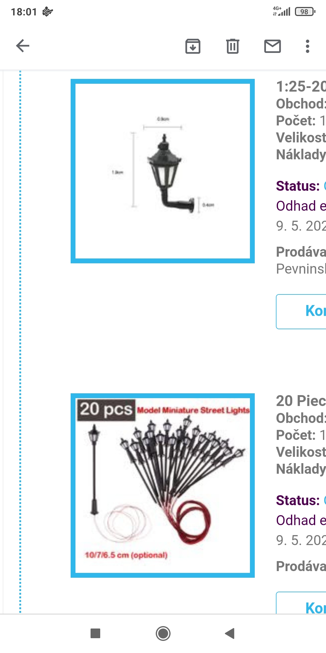

Příspěvekod Hyundai » stř 12 kvě, 2021 5:43 pm
Čauves koupil jsem si lampičky pouličního osvětlení a osvícená autíčko. Jsou koupena z Wish. Mate stim někdo zkušenosti jak je zapojit? Nechci je odpalit.

Příspěvekod OndraTT » stř 12 kvě, 2021 8:50 pm
Těžko presne poradit, kdyz neni znamo jak je zapojis a kolik jich bude v jedne vetvi..podle toho se spocita predradny odpor, ktery do LED omezuje proud, abys je prave neznicil.
Lampy mam podobne z Ali, myslim ze jsem je zapojoval po peti ci sesti kusech do serie a odpor v radu stovek Ohmu na jednu vetev na 12V. Takovych vetvi mam vicero.
Ono se to musi pak i vyzkouset jak moc to bude svitit a podle toho se zachovat. Jejich udavane parametry jsou spis orientacni a stejne je budes spis utlumovat aby to nebylo prepalene.
Zkus napsat vic, jak zapojis, jake je napajeni a jestli jsou u nich udane parametry (kdyz ne tak se da zkusit pro vypocet 2V/5mA na diodu a podle napajeciho napeti a zpusobu zapojení dopocitas a vyzkousis)

Příspěvekod dudlifuk » stř 12 kvě, 2021 10:30 pm
Hyundai píše:.... Mate stim někdo zkušenosti jak je zapojit? Nechci je odpalit.
urcite nic nepokazis ak do serie ku kazdej lampicke zapojis odpor 10k. viem je to dost ale lampicka bude mat prirodzeny jas. pre napajanie pouzi stejnosmerne napajanie, napr. 12V.

Příspěvekod Pavel 152 » pát 14 kvě, 2021 9:25 am
Když nevíš, tak si zapoj do série s jednou lampou nebo skupinou lamp regulační odpor trimr např. s hodnotou 47k Ohm. Pak zkus při jakém nastavení je vyhovující svit, změř hodnotu a máš zjištěno.
Nebo si kup řadu odporů 1k až 22k a přikládej na zkoušku. Diody mají více druhů svitu i odstínů. Z hlavy Ti nikdo odpovědně neporadí, je to na tobě.

Příspěvekod Luděk » pát 14 kvě, 2021 9:41 am
Pavel 152 píše:Když nevíš, tak si zapoj do série s jednou lampou nebo skupinou lamp regulační odpor trimr např. s hodnotou 47k Ohm. Pak zkus při jakém nastavení je vyhovující svit, změř hodnotu a máš zjištěno.
Pavel
Doporučil bych do serie s trimrem dát ještě odpor 680R, jinak hrozí že při stažení trimru na minimum dojde ke spálení led.
