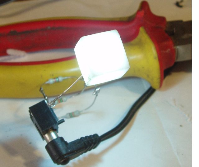

podarilo se mi sehnat lacino RGB led diody (1000ks) a chtel bych z toho udelat panel ovladani.
Problem je vytvorit barvy bilou a zlutou, protoze je videt jednotlive barvy, ktere se neslevaji dohromady.
Co tam treba dat, aby se to slevalo a vytvorila se barva, kterou pozaduji ??

Světlovod.
I obyčejný bílý papír.

diky za nasmerovani, pouzil jsem silon bile barvy a je to celkem dobre.
Jeste zkusim žlutou a pokud bude zajem, tak sem dam foto.
