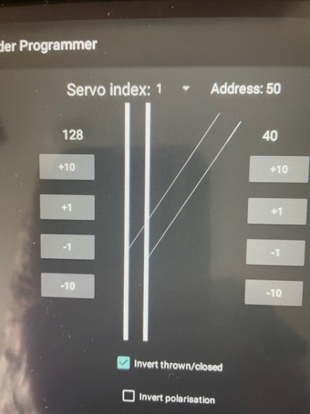

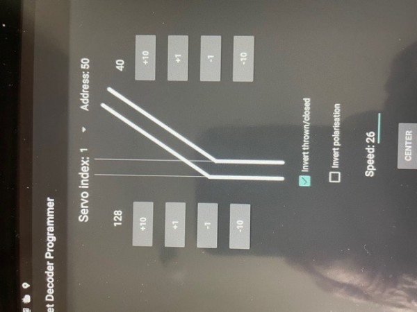

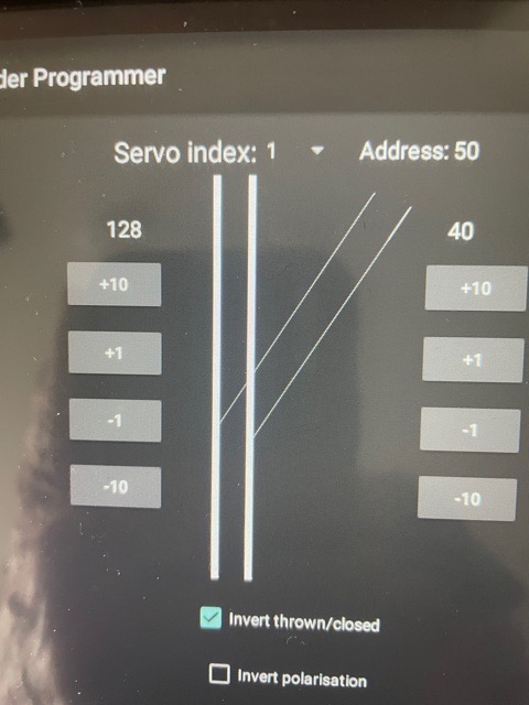

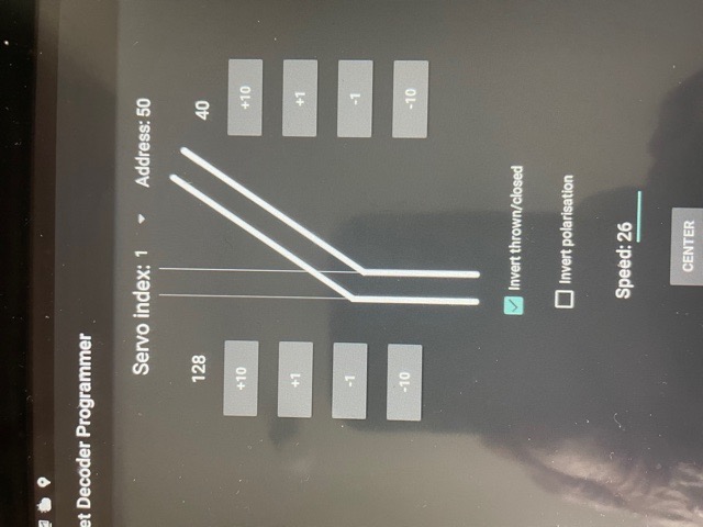

Oba přispěvatelé mají pravdu, špatně jsem pochopil jak to vývojář vysvětloval. Tímto se účastníkům diskuzniho fóra omlouvám za mystifikaci, nebyla záměrná. Při kalibraci si servo ověří jaká šířka impulsu odpovídá požadované poloze a jakmile šířka této hodnoty dosáhne, dekodér to LocoNetem oznámí panelovému dekodéru, který další činnost řídí.
Kalibrace se provádí prostřednictvím mobilního telefonu nebo tabletu tak, že při prvním připojení se servo automaticky nastaví do střední polohy a následně se nastaví výchylky individuálně na jednu a druhou stranu, to se provede digitálně po krocích 1 stupeň (možné je i po desítkách stupňů) a nastaví se rychlost přestavování. Při nastavování je na displeji symbol výhybky, kliknutím se změní poloha, nastavení je tedy velmi jednoduché a přesné.

HonzaM píše:Při kalibraci si servo ověří jaká šířka impulsu odpovídá požadované poloze a jakmile šířka této hodnoty dosáhne, dekodér to LocoNetem oznámí panelovému dekodéru, který další činnost řídí.
zase interpretace faktu svojskym pochopenim reality.
Samotne servo nemuze nic merit, to pouze reaguje na delku impulsu. Je to slepe reagovani, bez zpetne vazby.
A kontrola prvotni plohy se kontroluje a nastavuje pres oci, neni tam nic jine, co by to sledovalo.
Uzivatel si nastavi dorazy pomoci programu na pozadovane hodnoty.
Ovladac ani jen netusi, kde su koncove dorazy, teda nijaka automatika. To je blbost !!
Poprosim rozlisovat prvotni nastaveni, od provozu uz nastaveneho ovladac +servo.
Je to upne blbe napisane, protoze to vzbuzuje dojem, ze si samo servo najde koncove dorazy.
