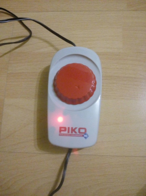

Měl bych dotaz. Stavím menší kolejiště, v analogu, koleje PECO code 100, mám k tomu ovladač rychlosti od pika https://www.itvlaky.cz/regulatory--zdro ... fa/55003x/ . Jedná se o jednoduché kolejiště v rovině, na obou stranách stanice. Koleje napájím skrz napájecí spojky PECO https://www.itvlaky.cz/peco-bez-podlozi ... eco-pl-80/, které jsou přiletované k drátkům od trafa. Při testu, kdy jsem spojky zapojil pouze k jedné flexikoleji se mi ovšem na trafu rozsvítilo levá červená kontrolka (podle všeho by se mělo jednat o zkrat v napájení), ovšem nevidím jediné místo, kde by k němu mělo docházet, drátky jsem letoval snad natřikrát a pokaždé se rozsvítila. Napadlo mě, zda to nemůže být pouze tím, že se jedná o neuzavřený okruh, ale nevím. Proto bych se chtěl zeptat, zda někdo z Vás netušíte, co by to mohlo způsobovat. Moc děkuji za jakoukoliv odpověď.

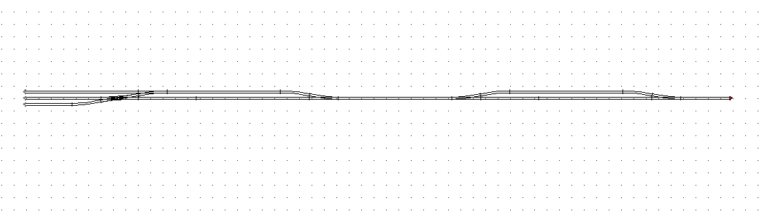

Příspěvekod HavJa » sob 23 led, 2021 4:36 pm
Určitě, tady přikládám plánek ze SCARMu. Místo napájení popravdě nevím, kde udělám, napadlo mě na jedné straně „mezistaničního" úseku, jestli se chápeme, rád si nechám poradit. Každopádně to co popisuji se mi děje při testu, kdy mám napájenou pouze jednu flexikolej a předpokládám, že to samé by se dělo i na kolejišti. Pro jistotu to znovu zmiňuji. :D

Příspěvekod Dovi » sob 23 led, 2021 4:59 pm
Výhybky s neizolovanými (vodivými) srdcovkami připojené vodivými (kovovými) spojkami... (?)

Příspěvekod ohruska » sob 23 led, 2021 6:43 pm
Pokud máš ovladač rychlosti od pika https://www.itvlaky.cz/regulatory--zdro ... fa/55003x/ , tak tam žádnou kontrolku nevidím.
Nebyla by fotka toho špatného atavu?

Příspěvekod HavJa » sob 23 led, 2021 7:09 pm
Omlouvám se za kvalitu, mobil není zrovna nejlepší a zrcadlovku kvůli tomu vytahovat nechci. :D

Příspěvekod hank » ned 24 led, 2021 5:00 pm
ohruska píše:Asi bych zkusil zapojit jen jednu kolej zprava, přerušit před výhybkou.
Potom zapojit výhybku a dvě koleje a tak pokračovat, až se ukáže, kde je chyba.
No jo, ale on přece píše, že mu to zkratuje i na kusu flexiny... Tohle fakt vypadá jako chyba toho trafa. Nebo ta kontrolka hlásí něco jiného než zkrat. Nebo máš něčím zkratovanou tu flexinu - zkus vzít jinou nebo jestli máš měřák, tak ji proměřit. Nebo k ní připojit jiné trafo.
