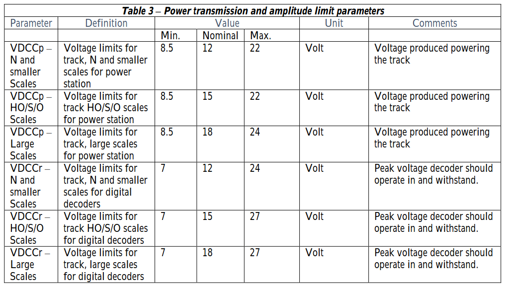

Petr Barchánek píše:Někdo mi ale říkal, že těch střídavých 16 voltů může poškodit tištěné spoje a součástky v DPS moderních mašin.
NMRA předpis S-9.1 DCC Electrical Standard https://nmra.org/sites/default/files/standards/sandrp/pdf/s-9.1_electrical_standards_2020.pdf pro dekodéry N dovoluje až 24 V~, pro H0 dovoluje až 27 V~.
