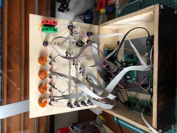

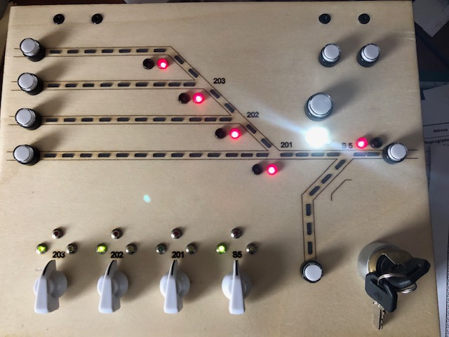

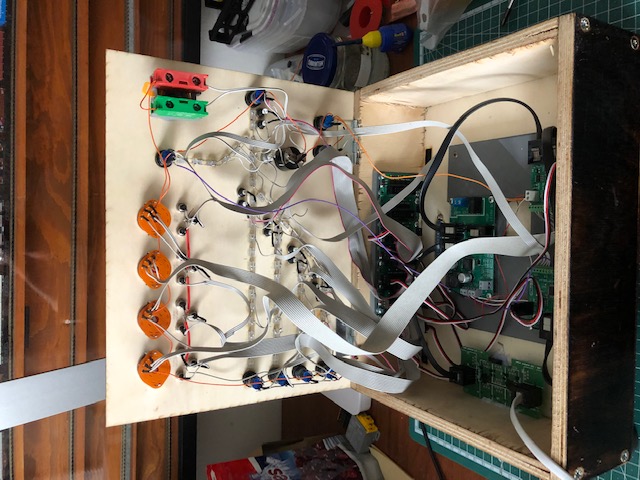

Kamarád mne požádal o vyřešení panelu pro ovládání vlečkového areálu, který je součástí jeho modulové stanice. Když mi sdělil že jde o areál se čtyřmi kolejemi a jednou odbočkou, domníval jsem se, že půjde o jednoduchý úkol. Jenže když vyslovil své představy o způsobu ovládání, který se má co nejvíce blížit k reálu, bylo mi jasné, že to nic jednoduchého nebude. Kolejové schema je zřejmé z přiloženého obrázku ovládacího panelu. Požadavky jsou následující:
- bude možné volit cesty tlačítky odkud - kam, zvolenou cestu zobrazují průsvitky v celé délce.
- v souladu s nastavenou cestou se rozsvítí příslušné návěstidlo a jeho indikace na panelu.
- kromě toho lze řadiči individuálně přestavovat jednotlivé výhybky.
Až sem se to zdá celkem jednoduché, ovšem pak jsou zde následující podmínky:
- jestliže je nastavena jakákoli cesta, nesmí být možné přestavovat výhybky řadiči, aby bylo zabezpečeno že nemůže dojít k podhození výhybky.
- jestliže je některá výhybka přestavena manuálně řadičem, musí být blokována volba cesty, s níž by byla výhybka v konfliktu.
- není-li nastavena žádná cesta, musí být možné stiskem tlačítka na dotaz polohy výhybek zobrazit jejich aktuální stav.
- současně s nastavením cesty se musí uzavřít přejezd, jímž vlečka prochází, se závorami, světelným a zvukovým výstražným zařízením.
- ovládací panel se s kolejištěm spojuje kabelem, umožňujícím vhodné umístění s ohledem na konkrétní podobu moduliště.
Obrázek panelu a jeho vnitřního uspořádání je na obrázcích. Podrobný popis včetně videa ukazujícího obsluhu bude v nejbližších dnech na http://www.1ku160.cz

Samozřejmě se neotevře při každém rozpadu posunové cesty. A zachování možnosti stavění jednotlivých výměn řadiči při garanci že nemůže dojít k podhození výhybky pod vlakem bylo jednou že základních podmínek. Vedoucí posunu si může vybrat jaká forma ovládání bude lépe vyhovovat aktuální situaci. Proto zde má možnost si kdykoli stiskem tlačítka zobrazit postavení výměn v kolejovém plánu a u řadičů jsou obvyklé indikátory stavu zelená/oranžová. Indikovány jsou reálné polohy výměn pomocí dvou mikrospínačů pro každou výměnu, spřažených z ovládacím táhlem pohybujícím jazyky a instalovaných tak, že příslušný spínač sepne až když se jazyky dotknou kolejnice a je na ovládacím panelu detekován i stav kdy je výměna v procesu přestavování, tedy po dobu kdy není sepnut ani jeden z těčhto mikrospínačů. To je na ovládacím indikováno blikající červenou u příslušného řadiče. Je to extrémní řešení, zaujalo mne to z technického hlediska, na svém domácím kolejišti to takto řešeno mít nebudu.

Je-li postavená jakákoli cesta, je blokována funkce řadičů, to znamená že ať kterýkoli přestavíš do jakékoli polohy, příslušná výměna se nepřestaví. Pokud Tě to zajímá podrobněji, napiš mi mail, objasním Ti to, nechci tady zatěžovat diskuzi podrobnostmi řešení.
