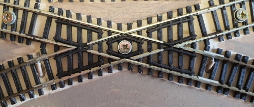

V rámci rozmachu minikolejišť jsem taky jedno začal. Když došlo na kolejivo tak jsem se zamotal do zapojení křížení K2 Tillig TT.

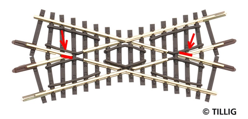

Pokud jsem správně pochopil tak čtyři vnitřní kolejnice jsou spojené na obou stranách do "V" a odizolovány izolačníma spojkama. Ale kudy tam jde proud ? Nenapájený úsek v délce přes 2 cm mě připadá pro krátké mašiny nesjízdný.
Máte s tím někdo zkušenost ?
Mě napadlo řešení dle obrázku. Povysunout jednu z kolejnic na každé straně aby vznikla mezera a dát vodivé spojky. Asi se budou muset povytáhnout i zbylé kolejnice aby nedošlo ke zkratu od kovových koleček.

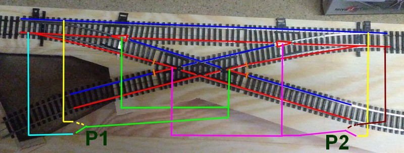

Příspěvekod Kavka_ » pát 30 říj, 2020 1:17 pm
hank píše:Chtělo by se ti prosím nakreslit to a pověsit sem?
No, pokud jde o zapojení srdcovek a kříže, bylo by to nějak takto... neřeším, jak ovládat přestavníky výhybek, zde je jen strana přepínačů u přestavníků (např. MP1):
Čtvrtý stav, kde jsou obě výměny do oblouku sám o sobě nic nezkratuje, ale je nesjízdný v jakémkoli směru.
V reálu pak nějak takto:
Přejezd kříže.jpg (155.69 KiB) Zobrazeno 5150 krát
Na horní části stran křížení jsou vidět izolační spojky, spodní části jsou propojeny vodivě s pokračujícími kolejnicemi...

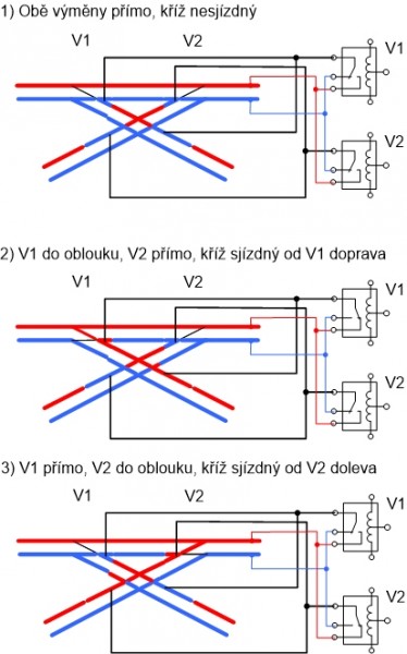

Příspěvekod hopeter » pát 30 říj, 2020 4:38 pm
Tak nakonec mě to asi vychází takhle. Na obrázku je případ obě výhybky rovně. V případě přestavení výhybek do odbočky změní srdcovky polaritu a může se jet jednou nebo druhou větví. V případě postavení obou výhybek do odbočky zkrat nebude ale kříž nebude sjízdný. Srdcovky výhybek a křižovatky jsou zapojeny výhybka vpravo na levou stranu kříže a výhybka vlevo na pravou stranu kříže. Izolační spojky podle návodu kříže. Přepínání klasicky jedním mikrospínačem na každém přestavníku.
Ještě by se to dalo vylepšit odpojitelným úsekem na každé větvi aby se nedalo vjet na nepostavenou cestu ale to už mě připadá moc složité.
Líbí se mě i řešení pro DCC pomocí modulu smyčky jak popisuje ve svém článku David.
Zatím bude zapojení podle návodu kříže a navíc jen vývody ze srdcovek kříže , možná to přece jen mašiny přejedou i bez proudu. :wink:

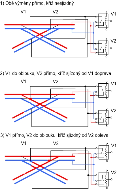

Edit: P2 je přepnutý chybně , správně má spínat hnědý vodič z červené koleje.
EDIT : POZOR pokud budou obě výhybky do odbočky tak lokomotiva udělá na kříži zkrat ! Při průjezdu kříže musí být vždy jedna výhybka přímo. Bohužel jsem to zjistil až při jídních zkouškách. :?
