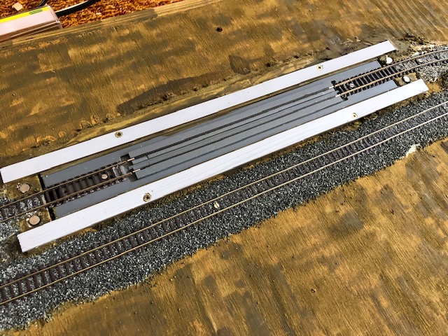

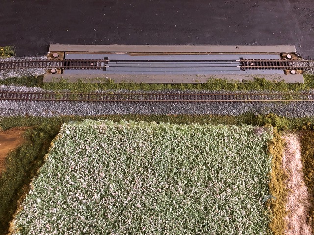

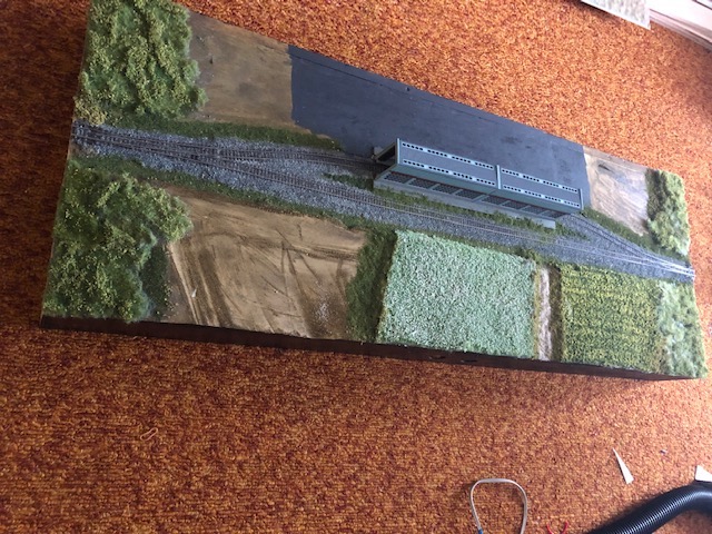

Po řadě let kdy čistička LUX odpočívala nevyužitá jsem se rozhodl ji instalovat do modulu, který bude možné začlenit do layotu na klubovém setkání a vyčistit na ní kolečka lokomotiv i vozů, jednoduše projetím celou soupravou. Informace o této čističce už zde myslím byly, jde o čističku s protiběžně se pohybujícímí tyčkami s vodivým textilním povrchem. Protiběžný pohyb zajišťuje čištění i nepoháněných náprav, vodivý povrch zaiišťuje napájení a zároveň čištění hnaných náprav. Čístičku jsem na modulu umístil do odbočky, aby bylo možné ji projet kteroukoli soupravou nacházející se v provozu na kolejišti, zatímco přímá kolej je určena k běžnému provozu podle grafikonu. Rád bych aby modul působil pokud možno přirozeně, proto jsem čističku překryl průjezdnou remízou (ta je odnímatelná, uchycená pomocí magnetů). Nevím si ale rady s krajinou, aby byl zachován určitý dojem reality. Poradí mi někdo? Ta tlačítka slouží k ovládání, žluté má pevné polohy zap/vyp a slouží k zapnutí pohybu čisticích prvků, modré je mžikové a slouží k přestavení obou výhybek ovládaných servy, dekodér přestaví současně obě přímo nebo do odbočky. Jedinou přípojkou je 12 V pro dekodér i čističku, kolejové napájení je oddělené (napájení z kolejového rozvodu layoutu). Tlačítka samozřejmě přemístím mimo plochu.

Dívam sa, že sa nenašiel nikto. Toto usporiadanie koľajiska je tak neprirodzené, že na tom žiadna krajina prirodzene pôsobiť nebude. :roll: Ja by som to celé dôsledne upravil tak, aby to vyzeralo ako vyložene čerstvo postavené a doplnil to staveniskom, akože sa v okolí stavia nové depo/odstavné koľajisko/niečo podobné a prvá spustená časť je umývacia linka na koľajové vozidlá.

Jako první bych odstranil ty vruty z pražců

Průmyslový areál. Výrobna nebo opravna žel. vozidel, rozmrazovací linka na vozy Wa(p) s uhlím nebo rudou, nakládka sypkých hmot (uhlí, rudy, kamene apod.).

mlha píše:Jako první bych odstranil ty vruty z pražců
Ty už jsou samozřejmě pryč, neměl jsem to fotografovat než jsem je odstranil.

hank píše:Průmyslový areál. Výrobna nebo opravna žel. vozidel, rozmrazovací linka na vozy Wa(p) s uhlím nebo rudou, nakládka sypkých hmot (uhlí, rudy, kamene apod.).
Na tu stranu s čističkou nelze přidat nic, protože do úseku mezi vjezdovou výhybkou a čističkou nelze odbočující výhybku přidat. Berte v úvahu že koleje jsou položeny a přilepeny. Bylo by to sice obtížné, ale tu přímou průjezdnou kolej by bylo s problémy možné demontovat a dát tam výhybku odbočující do vlečkového areálu se dvěma nebo třemi kusými kolejemi, nevím ale zda by bylo logické a přijatelné že by vlečková část byla na opačné straně než “rozmrazovací linka” ( vzhledem k průjezdné koleji).
Jednodušší bude tento modul neumisťovat do layoutu někam do volné trati, ale dát ho třeba třeba za skrytou stanici na konci layoutu nebo do trati před za vlečkový modul nebo stanici. Pak bude stačit kolem čističky udělat ohradu v níž bude dílna a na protější straně za tratí pole a louky. K tomuhle řešení se zřejmě přikloním.

JOHNZ píše:Dívam sa, že sa nenašiel nikto. Toto usporiadanie koľajiska je tak neprirodzené, že na tom žiadna krajina prirodzene pôsobiť nebude. :roll: Ja by som to celé dôsledne upravil tak, aby to vyzeralo ako vyložene čerstvo postavené a doplnil to staveniskom, akože sa v okolí stavia nové depo/odstavné koľajisko/niečo podobné a prvá spustená časť je umývacia linka na koľajové vozidlá.
Bylo by to možné, aniž bych musel sahat do již položených, fixovaných a zapojených kolejí? Zkus prosím načrtnout návrh.

HonzaM: Nie, netreba siahať do ničoho. Proste si vymyslíte nejakú schému koľají odbočujúcich trebárs k bočnej strane modulu a len ich naznačíte štrkovým lôžkom. K tomu zmes výkopov, stavebné stroje, zložené pražce, prípadne stĺpy TV, trčiace husie krky atď. Akurát naozaj nič nepatinujte.

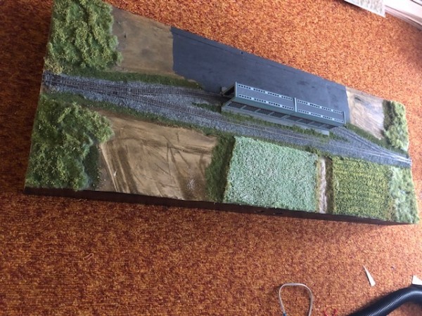

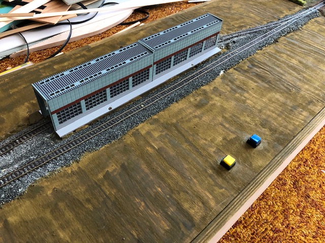

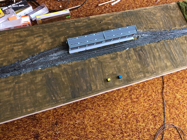

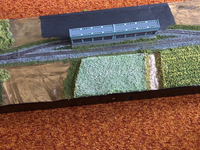

Předesílám, že mi nejde o modul s dokonalým zobrazením reálu ani dokonale provedené detaily, jde o modul jehož účelem je umístění čističky koleček LUX a její použítí v layoutech na modulářských setkáních. Tahle čistička již myslím v diskuzi popsána byla. Její protiběžně se pohybující čistící prvky umožňují účinně čistit i nepoháněné nápravy, záměrem tedy je, že zde lze jednoduše průjezdem čistit kolečka celého vlaku. Modul se bude umísťovat do kolejiště, kde bude umožňovat normální průjezd, čistička je proto umístěna na souběžné koleji. Vjezd na ni umožňují dvě výhybky přestavované servy ovládanými servodekodérem. K ovládání slouží dvě tlačítka zapuštěná do boku modulu - jedním tlačítkem se ovládají obě výhybky, druhým tlačítkem se zapíná pohon čističky. K modulu vede kromě kolejového napájení pouze napájecí kablík 12 V. Původně jsem zvažoval použít jediné tlačítko, které by spustilo čističku a přestavilo výhybky, pak jsem ale usoudil, že je lepší mít možnost čističku zapínat samostatně. Čistička je kryta remízou. Ta je upevněna na magnetech, aby byl přístup k čističce (nutný pro výměnu čisticích "tyček" s vodivým textilním povrchem).
Na protější straně je nyní řepkové a makové pole, zbytek bude jen zatravněn. Teď mi jde o to jak dotvořit tu stranu s čističkou, kde je nyní zatím je černá plocha, aby to mělo alepoň nějakou logiku. Zvažoval jsem kolem této plochy zdi nebo plot kolmo k okraji modulu a v něm otevíratelná vrata na koleji. Na ploše by byl třeba nějaký šrot. Zbytek na této straně vně zdi by byl jen zatravněn. Máte někdo nějaký nápad na lepší dotvoření?

Příspěvekod Zippich » pon 28 zář, 2020 5:27 pm
Navrhuji čestně přiznat účel a přizpůsobit tomu okolní plochu. To znamená Žoska, nebo Železniční dílny n.p., nebo nějaké Dyko Kolín, dle vkusu a epochy, poskytující službu čištění železničních vozidel. To znamená klasický betonový prefabrikovaný plot, popsaný názvem podniku, případně rozsahem poskytovaných služeb. Na kolejích vrata s modrým kosočtvercem, trvale otevřená, kam bude dle potřeby zajíždět souprava ze sousední stanice vypravená jako posunovaný díl. Na povel to bude mít výpravčí ve zmíněné stanici. V areálu pak nějaká správní budova, sklad, parkoviště a na střeše logo společnosti, hlásající do daleka své poslání. Případně, opět dle vkusu a epochy, nějaké to budovatelské heslo, pozdvihující morálku a oddanost pracujících. Například "Umývejte lokomotivy - posílíte mír", nebo "Čisté vlaky - záruka bezpečného provozu na železnici!", a tak podobně...

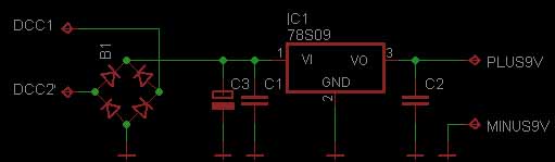

Příspěvekod jipol57 » pon 28 zář, 2020 6:52 pm
HonzaM píše:..... K modulu vede kromě kolejového napájení pouze napájecí kablík 12 V. .....
Neodpovídám přesně na dotaz, co dáváš, ale jen tak všeobecně. Mám taky tenhle čistič, teda v H0, ale to na věci nic nemění. Abych k němu nemusel tahat další zdroj se SS napětím, tak jsem si udělal malý plošňáček a připojuji ho taky ke kolejím s DCC.
Stačí usměrnit, přidat nějaké kondíky a stabilizátor 78S09. Všechno dimenzuji na 2A. A výstupní napětí 9V. To mi příjde tak akorát na to kmitání.
Příspěvky: 1730

Příspěvekod HonzaM » pon 28 zář, 2020 8:33 pm
jipol57 píše:
V případě modulovky to není možné, protože je zakázáno na kolejový rozvod moduliště připojovat cokoli jiného.
Příspěvky: 4551

Příspěvekod HonzaM » pon 28 zář, 2020 8:37 pm
Zippich píše:Navrhuji čestně přiznat účel a přizpůsobit tomu okolní plochu. To znamená Žoska, nebo Železniční dílny n.p., nebo nějaké Dyko Kolín, dle vkusu a epochy, poskytující službu čištění železničních vozidel. To znamená klasický betonový prefabrikovaný plot, popsaný názvem podniku, případně rozsahem poskytovaných služeb. Na kolejích vrata s modrým kosočtvercem, trvale otevřená, kam bude dle potřeby zajíždět souprava ze sousední stanice vypravená jako posunovaný díl. Na povel to bude mít výpravčí ve zmíněné stanici. V areálu pak nějaká správní budova, sklad, parkoviště a na střeše logo společnosti, hlásající do daleka své poslání. Případně, opět dle vkusu a epochy, nějaké to budovatelské heslo, pozdvihující morálku a oddanost pracujících. Například "Umývejte lokomotivy - posílíte mír", nebo "Čisté vlaky - záruka bezpečného provozu na železnici!", a tak podobně...
Díky, to jsou dobré tipy. Nějaký návrh vhodných budov? Budu hledat na netu, pokud byste někdo o něčem věděl, tipy uvítám.
Vrata se mají otevírat dovnitř nebo ven?

Příspěvekod Zippich » úte 29 zář, 2020 9:21 am
Možná bych se nebál jako administrativní budovu použít klasický socialistický hyzdič - montovanou stavbu. Hodila by se k modernímu industriálnímu charakteru zařízení. Mnohde slouží dodnes. Sám jsem v jedné takové měl kdysi kancelář: http://igramodel.cz/de/burgerlichenbau- ... -24-n.html . Postavit ji podél hrany modulu, trochu doplnit nápisy, hasícími přístroji a tak. K tomu na oba boky areálu prefabrikovanou betonovou ohradu z kartonu a přes koleje z obou stran vrata z leptu otevíraná dovnitř do areálu (třeba od Model Scene). K tomu plocha z panelů a pár doplňků...
