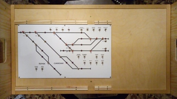

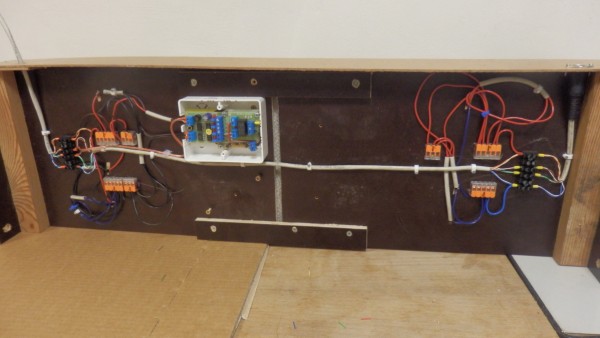

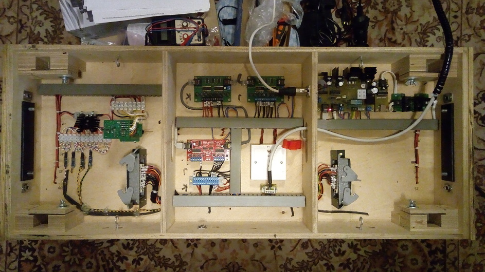

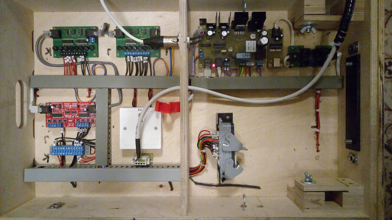

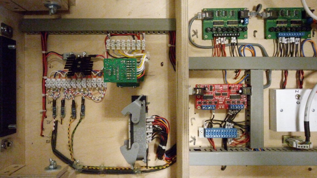

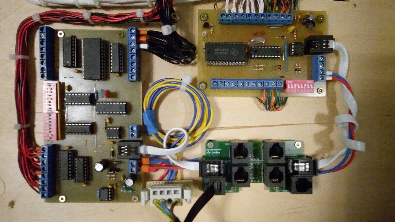

Příspěvekod Pavel-HP » úte 26 kvě, 2020 8:26 pm
Pohled na tu elektriku o dvou drátech.
Elektronika pod modulem stanice, odtud přes konektory doleva i doprava.

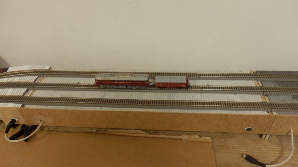

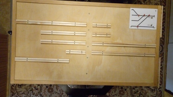

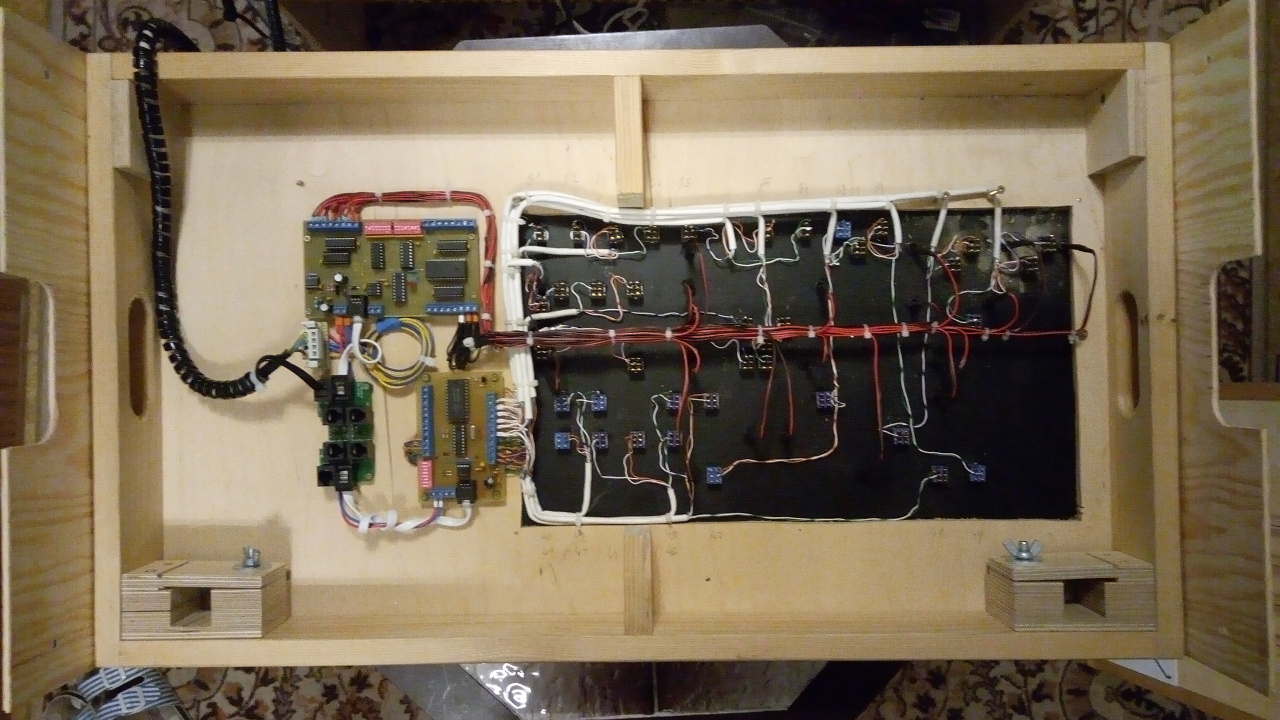

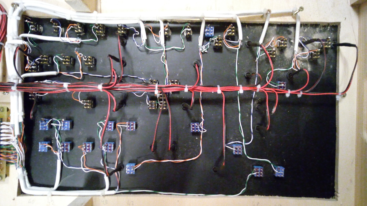

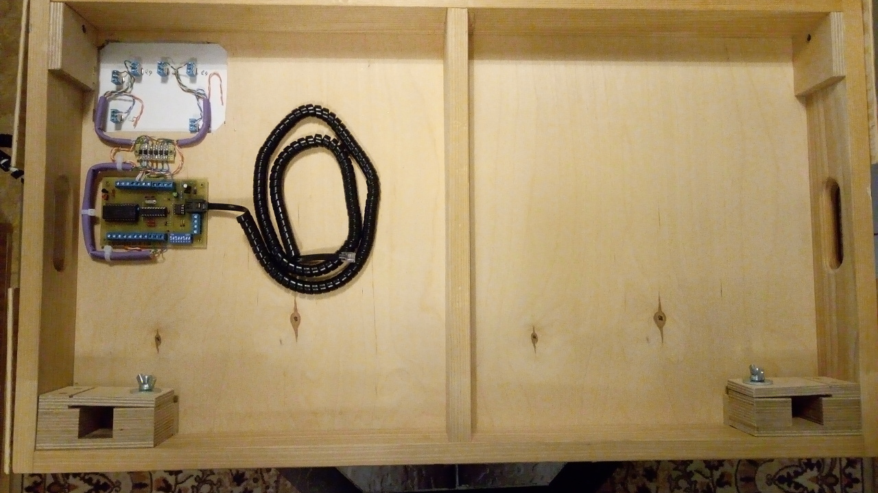

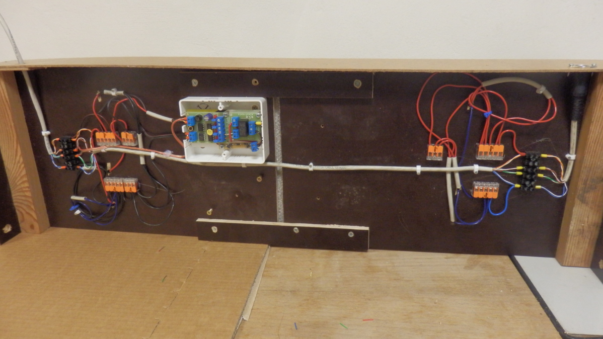

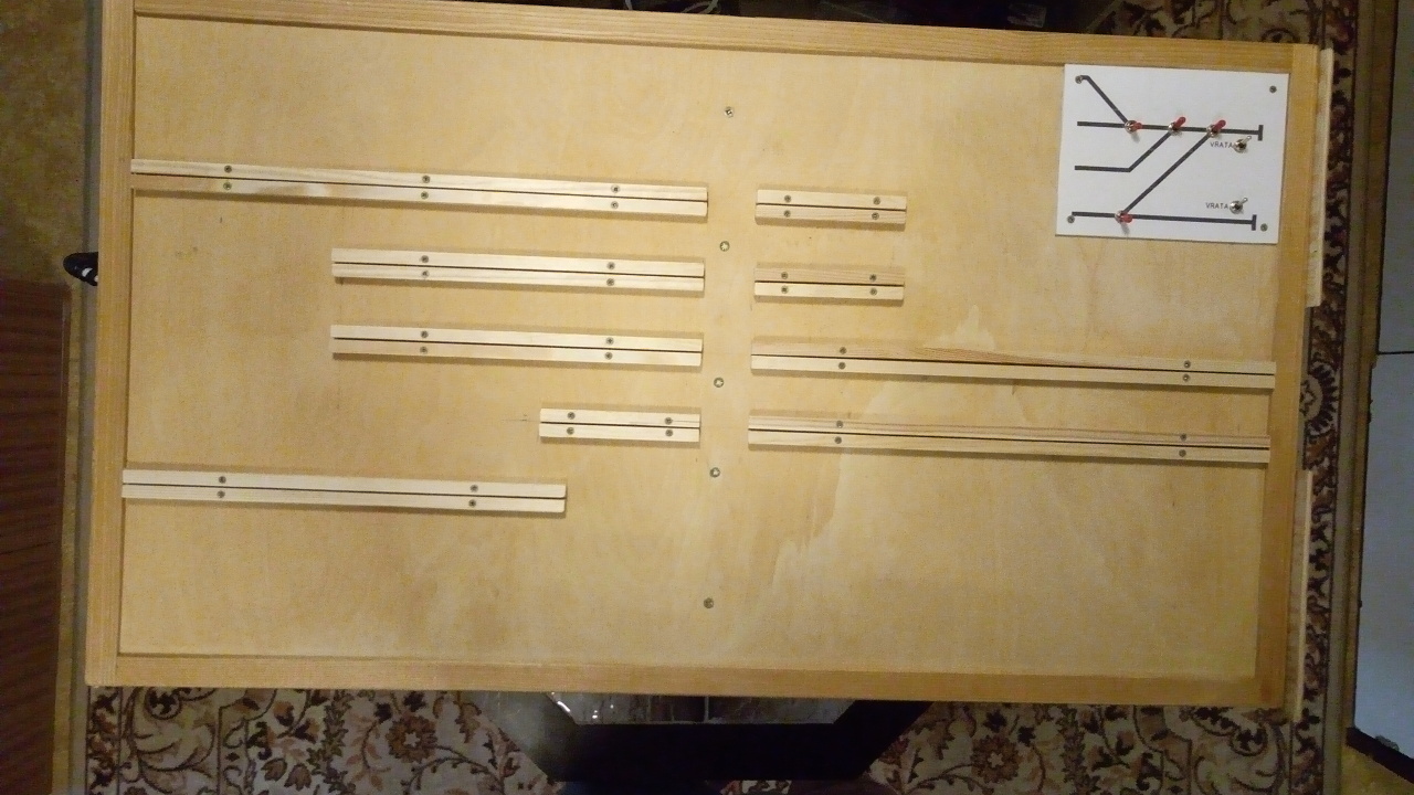

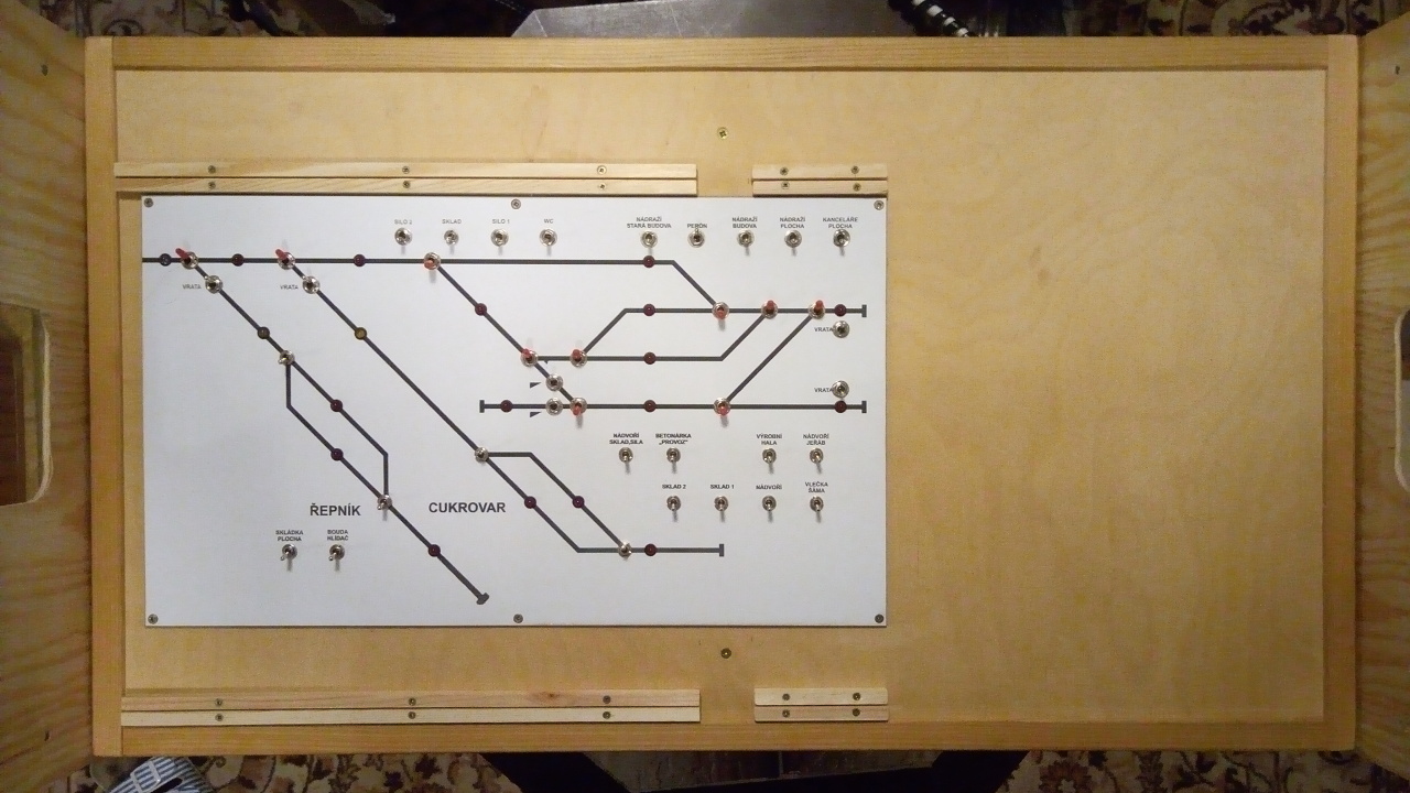

Příspěvekod Pavel-HP » úte 26 kvě, 2020 8:28 pm
A ještě pohled pod ovládací pulty, hlavní a pomocný - pro posunující zálohu.
