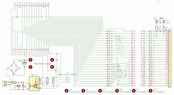

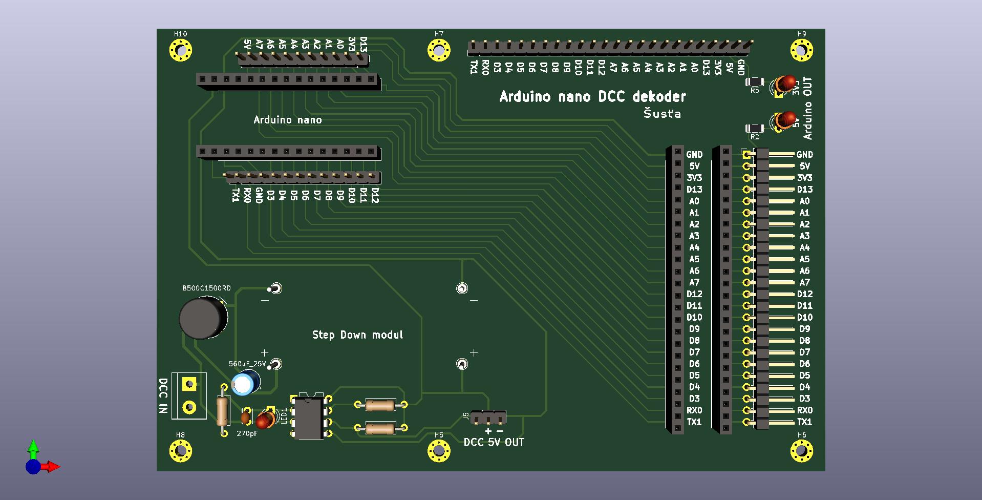

Ahoj tak sem se pustil do navrhu desky dekoderu s arduinem ktera by mi vyhovovala. Prosim o vase nazory a odhaleni pripadnych chyb. Kdyby nekdo chtel desky udelam jich vic.

je to dost amaterske, teda aspon na ty dva hole vstupy ADC bych dal pull-up odpory.
A vubec bych se nebal tam nejake ochranne odpory nahazet, teda aspon na planovane vstupy, mista je tam dost.

zdeno píše:je to dost amaterske, teda aspon na ty dva hole vstupy ADC bych dal pull-up odpory.
Amaterske to je kazdopadne. :wink: Ktere vstupy mas na mysli?

Příspěvekod zdeno » pát 01 kvě, 2020 5:47 pm
petrsacl píše:Ktere vstupy mas na mysli?
A6,A7 a taky bych zapojil diodu mezi Vin a +5V, protoze pokud pripojis +5V a ne Vin, tak ti odejde 7805 stab.
A to se stane vzdycky, kdyz pripojis programator USB bez DCC !!
takovych napadu uz jsem mel spoustu a vsechny jsem zahodil. Duvod je ten, ze to je polotovar (mezikus),
ktery umi jen prijmout DCC signal a neumi sam nic obslouzit. Na kazdou pouzitou periferii musis dat aspon
jednu soucasku, treba pro LEDku.
Teda moje rada je, dat tam uz predpripravene veci pro dalsi periferie. Teda aspon odpory pro LEDky a pro vstupy a
ochrany do baze tranzistoru.

Pokud se ptáš na chyby, tak na vstupu optočlenu jsi dal LED. Tyto diody jsou dost pomalé a mohou degradovat DCC signál. Na jejím místě by měla být nějaká rychlá dioda např. 1N4148.
Na výstupu optočlenu máš pull-up rezistor s hodnotou 5k. Kdyby ti to nefungovalo, tak v datasheetu je psáno max. 4k. A doporučen je i odrušovací kondenzátor.

Nápad to není špatný, ale jak píše Zdeno. Pořád budeš muset ještě něco použít. Mě se osvědčilo používat PCB od Šídla pro jeho moduly ARD https://sites.google.com/site/sidloweb/elektrika/22-uni16ard
Podle potřeby nepoužiji třeba potvrzení zápisu CV, napájení nebo ULN obvody (místo nich můžu rovnou dát rezistory), atd. I by šlo napájení napojit na DCC. Jenom to není pro Nano, ale pro Mini.
Mám na deskách udělané třeba efekty pro světla, pro přejezd se závorami a další. Ale je jasné, že to nemusí každému vyhovovat.

Diky za komentare. J8 a J9 lišty jsou určeny na propojeni odpory nebo propojkou.
