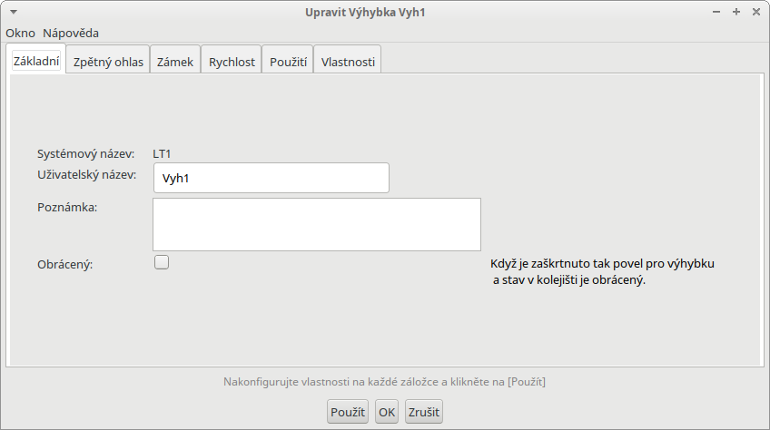

Příspěvekod sidlo » čtv 14 říj, 2021 7:39 am
Protože ovládám kolejiště přes JMRI, tak směr přestavování neřeším. Prostě u výhybky zvolím Obrácený směr.

Příspěvekod chphoto » čtv 14 říj, 2021 8:40 am
Tak když to jde takto, tak to bude v pohodě, plánuju taky ovládání JMRI, ale myslel jsem si, aby to odpovídalo i třeba ručnímu řízení na Daisy II nebo multiMouse.
