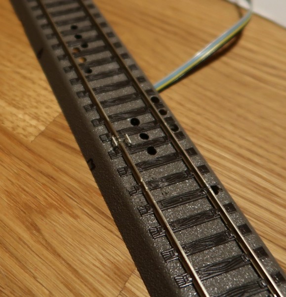

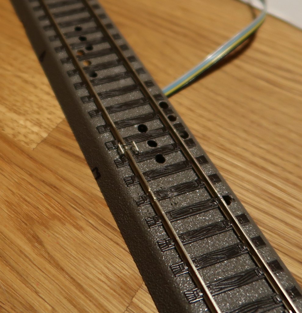

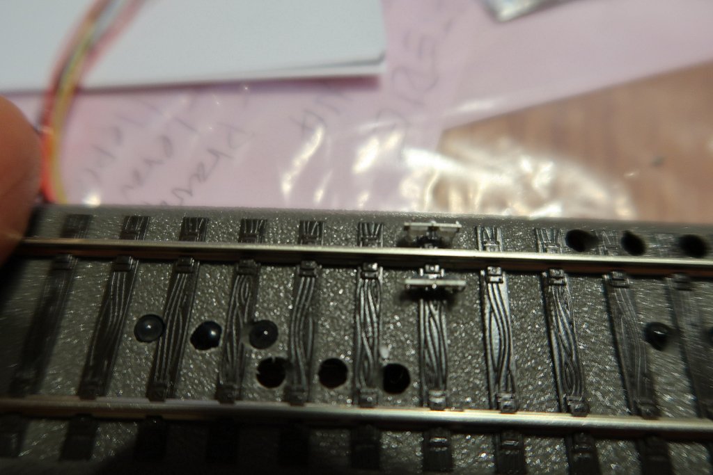

A ještě pár fotek snímačů.
Těch děr a jiných snímačů na koleji si nevšímejte. Je to experimentální kolej.
Snímání přes temeno kolejnice.
Snímání přes drážky v temeni.
Blíže jseou snímače s drážkou.

Hm, koukam, ze ses do toho preci jen pustil. Jak to je s pripadnymi preslechy - modulovane blikani snimacu, nebo dostatecne nizky vykon, ze to "k sousedum" nesviti.
prcek
Příspěvky: 721
Re: Detekce obsazení s počítači náprav (H0)
Příspěvekod Ondřej » sob 07 bře, 2020 5:40 pm
Odolnost proti rušení je úžasná. Dokonce i když se to projede nehtem, tak není falešná detekce. K sousedům to klidně může svítit. Pasívní stav (bez detekce) je totiž při nasvícení. Takže mohu na to klidně svítit žárovkou, nebo čímkoli jiným. Během detekce průjezdu je kolo tak blízko k IR snímačům, že vyruší jakýkoli vliv okolí.

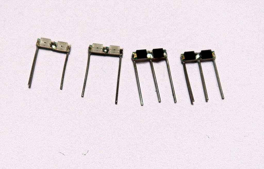

Vyrobené snímače pro testovací úsek. Pouzdra jsou SMD1205, ale mám objednané ještě menší na další experimenty.
Výroba se může zdát pracná, ale s pomocí jednoduché finty byly tyhle snímače za 5 minut hotové.
LED jsou ty světlé, tranzistory tmavé.

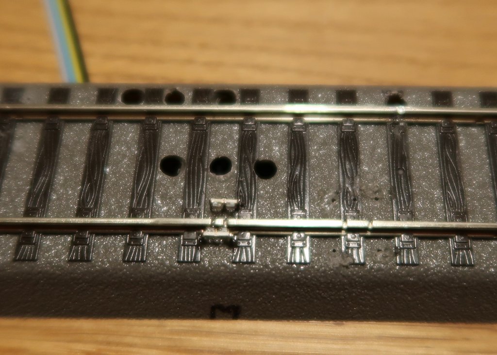

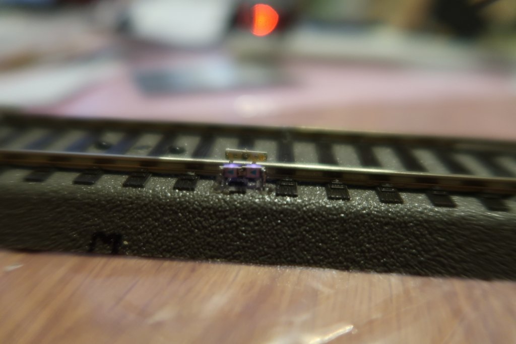

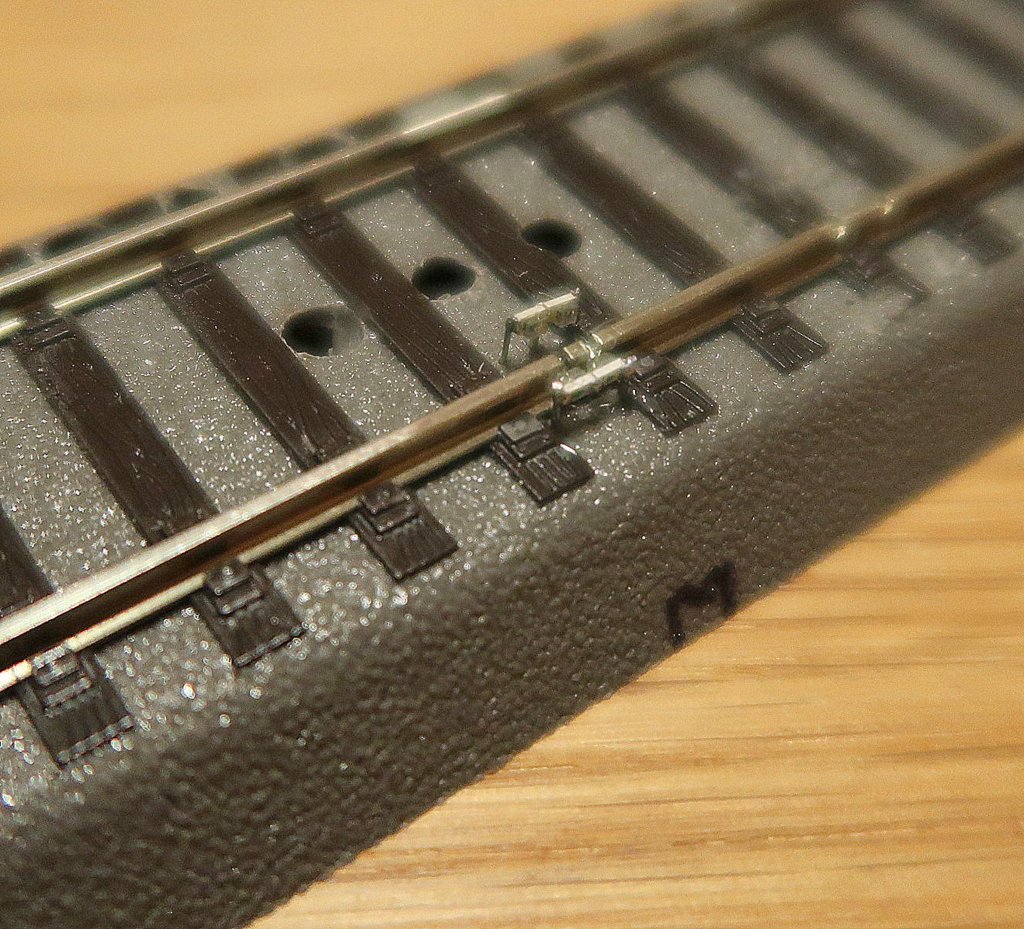

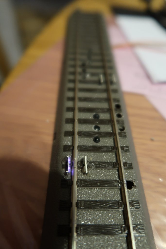

Dnes večer jsem vyzkoušel nové snímače. Mají pouzdro 1,6mm x 0,8mm. Při výrobě bran to chce použít slabší drátky, což ale není na závadu, spíše naopak. Drážky mají rozteč 1,6mm a LEDky jsou nyní přitisknuté z boku na temeno kolejnice, horní okraj je nepatrně pod úrovní temene, takže to ničemu nebrání. Fototranzistory (vnitřní) jsou 0,2mm nad temenem, ale vyzkouším i nižší polohu. Ikdyž jsou hrany součástek bílé, je snímač vidět jen při soustředěném pohledu, jinak je velmi nenápadný. Až se to vezme kamuflážní barvou, tak skoro zmizí.
Tady je pár fotek.
