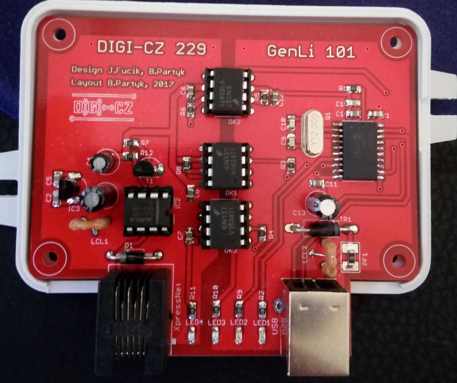

Příspěvekod BohousP » úte 17 zář, 2019 2:57 pm
Poslední verze z produkce DIGI-CZ.
