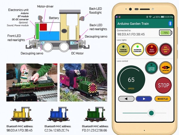

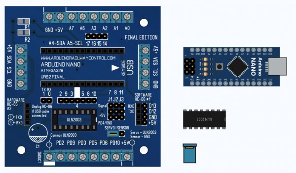

Aplikace pro zahradní železnici předpokládá že v lokomotivě bude arduino BT modul, driver pro motor, dc/dc converter, baterie, případně zvukový modul. To by se ovšem do mašiny H0 ani TT nevešlo. U jednodušší aplikace se předpokládá napájení lokomotivy PWM driverem, na jedné koleji (jednom úseku) tedy může jet pouze jeden vlak. Pro komunikaci s mobilem slouží arduino bluetooth modul. Viz obrázek sestavy s šesti URB moduly.

No sice buduju géčko ale tohle bych chtěl zkusit na minikolejišti Nudle TT. Zatím marně hledám kde pořídit desku URB nebo její stavebnici abych to nemusel drátovat na nepájivém poli. Bohužel neumím "po americky" tak jsem odkázaný jen na google překladač a s autorem se nedomluvím. :(

Na webu https://arduinorailwaycontrol.com/ jsou ke stažení Gerber data desky podle kterých je možno nechat desku vyrobit buď levně v číně nebo o něco dráž, ale rychleji u nás. Výroba v Číně má krom ceny i několik dalších drobných výhod např. v perfektním potisku desky (nevím, zda a za kolik to "domácí" výrobci nabízejí). Já si PCB vyrábím sám, ale za rohem mám Plošňáky (http://www.plosnaky.cz). Výroba tam velmi rychlá ale bez potisku s povrchovou úpravou kalafunovým lakem nebo fluxem Kester 186. Nebo bez povrchové úpravy. A tuším, že na webu autora je i odkaz s návodem na výrobu PCB v číně (ovšem emericky :( ).

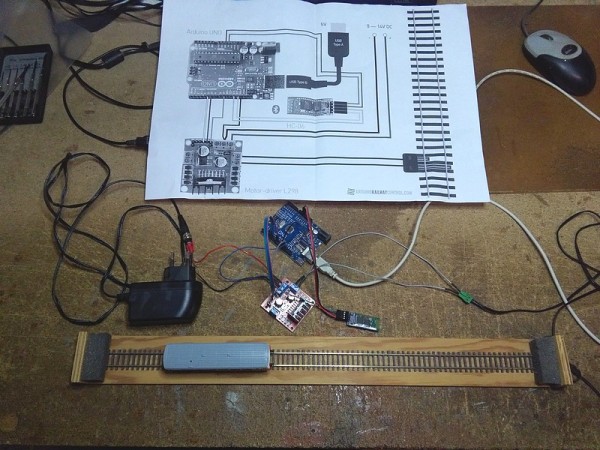

Tož první report:
Sestavil jsem první "zařízení". Program na androidu "Arduino Train Junior Lite" , deska Arduino UNO R3 (klon) , modul bluetooth HC-06 , PWM modul L298N , zdroj 12V= , kus koleje , motoráček M152 ( TT ). Jak zapojit je hezky vyobrazeno na jejich stránkách.
Do IDE jsem zkopíroval program z jejich stránek a nahrál do Arduina. Po spárování s telefonem ( zlý Huawei ) to vypadalo ,že to poslouchá ale mašina se ani nehla... Po shlédnutí videa jsem našel regulátor rychlosti , který je na mém telefonu skoro pod spodním okrajem. Naštěstí je schovaný jen napůl tak jde ovládat a už se to hnulo. Řídit se dá rychlost a směr pohybu. Dále je tam stopka na okamžité zastavení. Ještě je přítomno tlačítko houkačky. Po stisknutí krátce zahouká telefon. :)
První dojem zatím dobrý. Jak jsem už psal výše je to analog s bezdrátovým ovladačem. :wink:

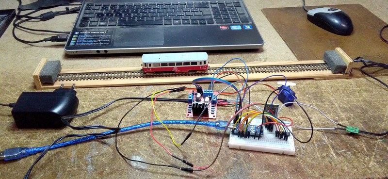

Příspěvekod hopeter » ned 08 zář, 2019 5:27 pm
No moc pěkná práce to není... V podstatě jen skládám podle obrázků a kopíruju programy. :wink:
Teprve teď jsem začal něco ladit. Z druhého příkladu se snažím vykoumat jak se programují tlačítka příslušenství aby to poslouchalo aplikaci.
Mou snahou je tam dát místo elektromagnetů serva. Trošku jsem se do toho zamotal ,protože buď mě jezdí mašina nebo chodí servo.
Ono se to vyvrbí , jen musím z podmínek vyházet ty správné řádky a nadefinovat správné piny atd. Navíc jsem to začal skládat na desku Nano tak jsem si v pinech udělal ještě větší bramboračku. Jsem prostě lama tak je to na delší snažení. :oops:

Příspěvekod hopeter » úte 10 zář, 2019 5:15 pm
Tak bohužel jsem v koncích... :(
Pokud připíšu do programu cokoliv k ovládání serva tak přijdu o ovládání jízdy. Program začne znát jen nulu a 100% rychlost.
