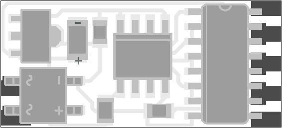

Ahoj ve spolek zakoupil jsem funkcni dekodery (viz odkaz) mam osazen ridici vuz railjet a ten ma velke vypadky sberacu kol. Jde nekam pripojit kondezator? Dekoder pripojeni kondezatoru nema. Psal sem vyrobci tak uvidim co napise neni ale jeste moznost ho pripojit nekam do desky vozu?

Odpoved vyrobce:
Dobrý den, ano jde připojit záložní kondenzátor na stávající 10M, co je na desce, podle obrázku. Max kapacita 200M.

petrsacl píše:Ahoj ve spolek zakoupil jsem funkcni dekodery (viz odkaz) mam osazen ridici vuz railjet a ten ma velke vypadky sberacu kol. Jde nekam pripojit kondezator? Dekoder pripojeni kondezatoru nema. Psal sem vyrobci tak uvidim co napise neni ale jeste moznost ho pripojit nekam do desky vozu?
http://dccdoma.eshop-zdarma.cz/index.php?s=product&id=210
Jelikož se jedná o TENHLE dekodér, tak je to celkem jednoduché. Pozor na kapacitu a provozní napětí použitého kondenzátoru, na dekodéru z odkazu je použit poměrně základní usměrňovací můstek.
On pise max 200uF jestly sem to dobre pochopil a zrejmne 32V.

Příspěvekod fulda » pát 26 črc, 2019 7:42 am
petrsacl píše:On pise max 200uF jestly sem to dobre pochopil a zrejmne 32V.
OK, to by mohlo projít. Napětí bude 35V, protože 32 se nevyrábí, ale to neva.
