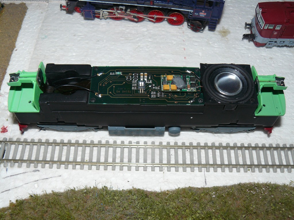

Příspěvekod petrsacl » stř 24 črc, 2019 1:30 pm
Je u tohoto modelu nekde vyvedeno osvetlení stanoviste. Berta MTB
Obrázek zapůjčen od Jacka. Doufam ze to nebude vadit.

LED v kabině není dostatečnou nápovědou?
Další vývod bude na Plux konektoru.

Já měl za to, že LED nad stanovišťem svítí do reflektoru.

ano velka LED je reflektor to bych se neptal kdyby tam byla nekde napajena a na ty vyvody se prave ptam :roll:

Pujcil sis obrazek lokomotivy ktera ma osazene SMD LED pro osvetleni kabiny, tak tam asi ta LED bude, ne, na te male desticce kam je pripajena i dratova LED pro reflektor.
Zapojeni bude v pribalenem navodu, LED pro stanoviste osazuji od pulky roku 2012.

Myslim ze je to ta stejna verze co mam ja vyrez do kabimy tam je ale dioda ne. v1.0 2012

Tak v tom případě tam tam ještě LED nebude, a nebude tam ani žádný vývod na ní, to je hodně starý kousek. Na fotce verze není moc vidět.
Lze to řešit výměnou desky za novou a nebo si to nadrátovat komplet přímo z konektoru Plux22.

Jsi-li zdatný, tak si osvětlení dokážeš zapojit sám. Tak jak píše vvitty napojit SMD ledku katodou (minus pólem) přímo na určité vývody patice PLUX 22 a přes odpor 10K na +5V u zenerovy diody na DPS a nebo třeba přes vvittyho si objednat novou desku přímo od MTB. V tom případě odhadem cca pět až šest stovek.
Už jsem kdysi tady na fóru někde psal: Vždy PLUX 22. První bardotky měly DPS bez vypínatelného reflektoru (svítil společně s pozičkama) a bez osvětlení interiéru - cca únor až březen 2012. Druhá verze odpínatelný reflektor a možnost jaku reflektoru - březen až květen 2012. Třetí verze DPS , odpínatelný reflektor, řízení jeho jasu a osvětlení stanovišť strojvedoucího -červen 2012 až dosud.

Tak osvětlení kabiny hotovo. Napojil sem primo na konektor plux22 na desce loko. Foto dodám o víkendu. Neví někdo jestly jde nastavit čas svícení kabiny po rozjezdu?
