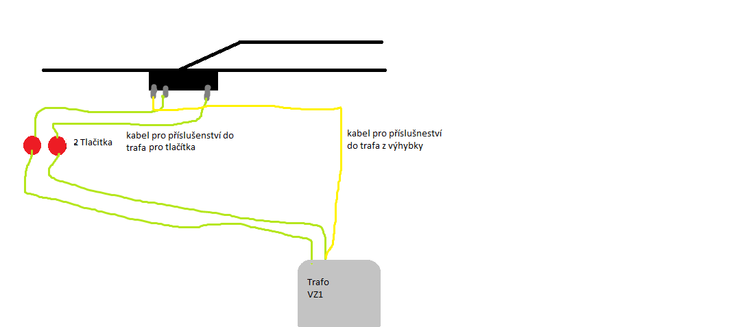

Dobrý den, když zapojim tlačítka do výhybky a do trafa a zmáčknu jdeno tlačítko tak se výhybka přehodí ale když zmáčknu to druhé tlačítko tak se nic nestane tak nevim v čem je problém.. jinak výhybka Zeuke
trafo VZ1
tlačítko se dvouma vývodama
Naposledy upravil adamCZ2007 dne pon 08 črc, 2019 6:07 pm, celkově upraveno 1

Příspěvekod prcek » pon 08 črc, 2019 5:22 pm
Je to rozbity.
Promin, ale nez se zacne veslovat, je dobre si ujasnit, ze sedime ve stejne lodi.
- jaka vyhybka
- jaky prestavnik
- jak je to zapojene (schema?)
- cim (jakym trafem) je to napajene
Cim vic informaci dodas, tim vetsi sance (zaruka rozhodne ne), ze ti nekdo poradi. Prinejhorsim to aspon vyfot.

Příspěvekod Trixt » pon 08 črc, 2019 6:45 pm
Nevím, zda je to chyba jen obrázku, ale zelené vodiče by měly být připojené na stejný výstup transformátoru.

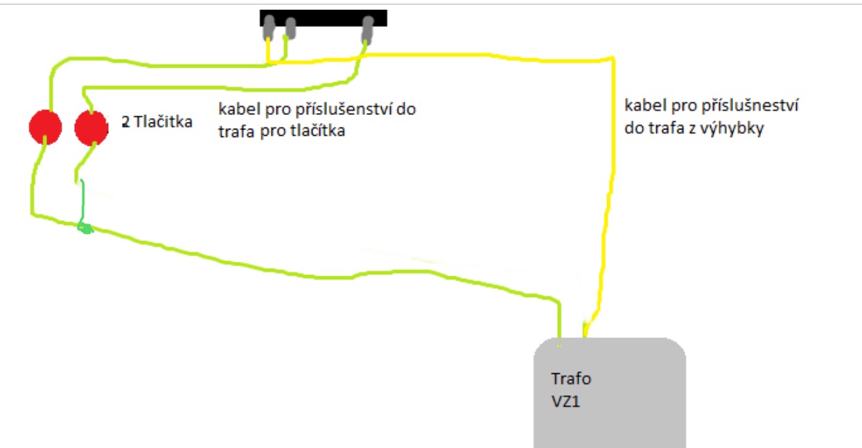

Příspěvekod hank » pon 08 črc, 2019 6:47 pm
To zapojení má vypadat takhle:

Příspěvekod dudlifuk » pon 08 črc, 2019 7:18 pm
adamCZ2007 píše:Dobrý den, když zapojim tlačítka do výhybky a do trafa a zmáčknu jdeno tlačítko tak se výhybka přehodí ale když zmáčknu to druhé tlačítko tak se nic nestane tak nevim v čem je problém.. jinak výhybka Zeuke
trafo VZ1
Adam skus to zapojit takto....

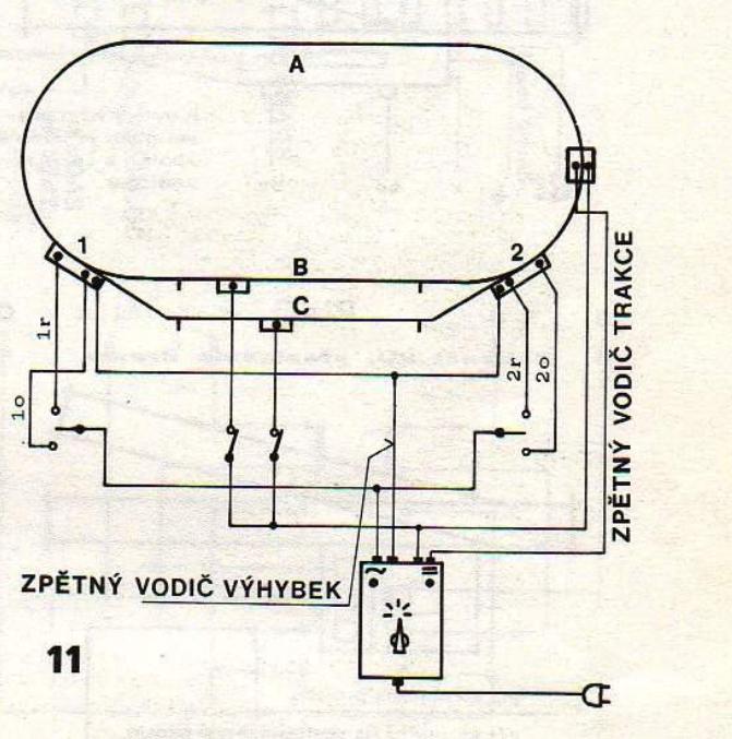

Příspěvekod JanoH0e » pon 08 črc, 2019 7:20 pm
Z http://www.ho-vlaky.wbs.cz/Prirucky-a-p ... tavbe.html si stiahni - Po správné koleji se železnicí TT . - Sú tam vysvetlené základy zapájania a prevádzky.

Příspěvekod adamCZ2007 » pon 08 črc, 2019 7:23 pm
JanoH0e píše:Z http://www.ho-vlaky.wbs.cz/Prirucky-a-p ... tavbe.html si stiahni - Po správné koleji se železnicí TT . - Sú tam vysvetlené základy zapájania a prevádzky.
děkuji ti moc! :)
