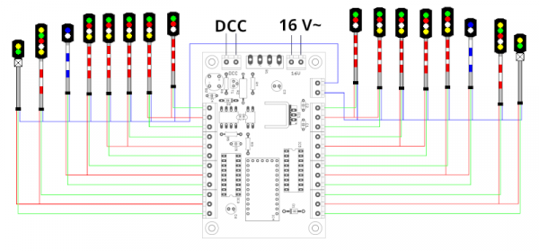

Na platformě Arduino je na tomto webu k dispozici několik návěstidlových dekodérů. K dispozici jsou dekodéry využívající rozšířené pakety pro návěstidla (EXTended) nebo dekodéry využívající rozhodovací matice (MatriX). Bohužel ne všechny příkazové stanice a ne všechny software umí použít možnosti těchto dekodérů.
Proto je zde dekodér ARD-SCOM-TC-12V, který používá řízení výhybkami (Turnout Control). Dekodér je možné ovládat z programu JMRI nebo dalších běžně používaných programů pro řízení kolejiště. Vzhledem k jednoduchosti ovládání je možné ovládat i z ovladače. K dekodéru je možné připojit až 16 návěstidel s dekodéry MTB S-COM.
Program, schéma zapojení a popis nastavení je zde https://sites.google.com/site/sidloweb/elektrika/30-ard-scom-tc-12v

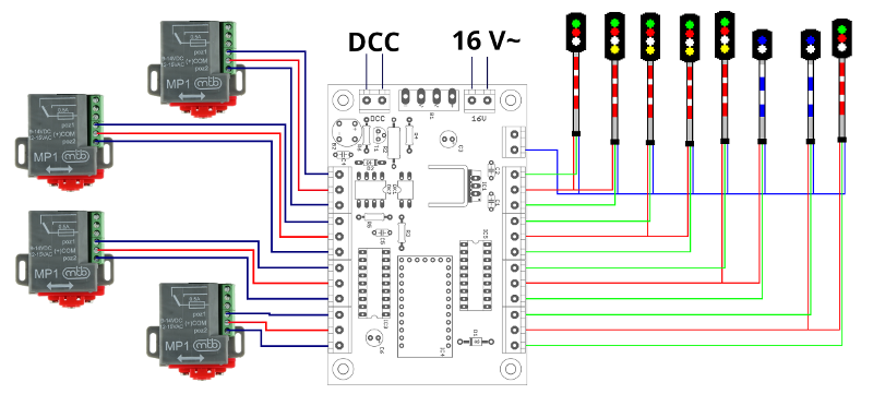

ARD-8SCOM-TC-4VYH-12V arduino dekodér
Příspěvekod sidlo » sob 01 úno, 2020 10:03 am
Dekodéry Arduino mají výborný poměr cena/výkon. V některých případech může být zbytečné kupovat další dekodér pro 16 návěstidel a 8 výhybek.
Pro malá kolejiště je nyní k dispozici kombinovaný dekodér pro 8 návěstidel S-COM a 4 výhybky. Je vhodný i pro kombinace 17 - 24 návěstidel + 9 - 12 výhybek.
https://sites.google.com/site/sidloweb/elektrika/31-ard-8scom-tc-4vyh-12v
