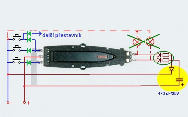

Použijte stejnosměrné napájení a diody. Mezi každým tlačítkem a přestavníkem bude jedna dioda. Od jednoho přestavniku může být zapojeno víc tlačítek, každé přes jednu diodu.

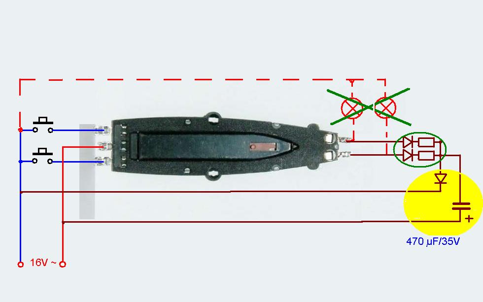

inz:
Měl jsem na kolejišti tyto přestavníky spínány tlačítky po dvojicích při napájení střídavým proudem (FZ1, ~ 16 V) a žádný problém s přestavováním neměly – tedy úměrně své kvalitě vůči stejným přestavníkům spínaným zvlášť.
Napájení přestavníku přes jednocestné usměrnění (jednou diodou) nedoporučuji, stejnosměrných 12 V bude trochu lepší. Ale jsou stavěné na ~ 16 V, při kterých budou přestavovat nejjistěji – s dostatečnou sílou.
Kdybys nutně potřeboval přestavovat přestavník na schématu stejnosměrně, pak plus pól bude vpravo (červená), musí souhlasit s kondenzátorem (+).
Rada: zapoj přestavníky paralelně na ~ 16 V.

inz píše:Tj. přestavování stejnosměrným proudem přestavníkům BTTB nebude činit problém? Kdesi jsem kdysi zahlédl, že z dlouhodobého hlediska to může mít nějaký negativní vliv...
Mám totiž na jejich ohlasy připojená návěstidla (LED se společným PLUS-pólem) podle schématu (http://diskuze.modely.biz/viewtopic.php?f=7&t=10038#p194139) od BohouseP (ještě jednou díky, funguje to bezvadně).
Pokud bych tedy jako zdroj v tomto schématu použil stejnosměrný proud, má se v něm něco změnit - jinými slovy je tam ještě potřeba ta dioda (jako ochrana před opačným připojením asi jo) a ten kondenzátor? Kde má pak být u svorek zdroje plus a mínus?
Jsem rád, že to dlouhodobě funguje. Pokud jde o stejnosměrné napájení, setkal jsem se s teorií, že stejnosměrný (ss) proud způsobí magnetizaci jádra a přestavník je méně spolehlivý. Osobně tomu nevěřím, ale nemám dost dlouhodobých zkušeností s takovým zapojením.
Při napájení podle schématu (pokud chceme použít ss zdroj) musí být plus pól připojený na prostřední vodič (červený). Přestavníku je to jedno, ale je to proto, abys zachoval funkčnost návěstidel. Nakreslil jsem tam dvě tlačítka pro "sólo" ovládání tohoto přestavníku a jedno tlačítko (horní) pro současné ovládání tohoto a dalšího přestavníku (jen pro jednu polohu). Snad je to pochopitelné. (Poznámka pro rýpaly: U "sólo" tlačítek nejsou ty diody nutné, ale s nimi je celé zapojení "unifikované" a přehledné, navíc přestavník dostává v obou případech stejné napětí.)
Kondenzátor ani dioda ve žlutém oválu už potřebné nejsou, ale klidně tam můžou zůstat. Diodu nestačí vyhodit, musela by se nahradit vodičem nebo odporem. (Odporem pokud bude stejnosměrné napětí vyšší než 16V.)
EDIT: S ohledem na post níže bude skutečně lepší tu diodu ponechat.

Příspěvekod MiG » stř 23 led, 2019 10:10 am

Netuším, zda reaguješ na mě, ale o žádném vynechání diody u zpětného ohlasu ani jiné úpravě schématu jsem nepsal. Diody na schématu v zelené elipse budou LED. Přestavovací cívky nemají s ohlasem co do činění, kontakt ohlasu je spínán proti prostřednímu pólu (červená).
Pokud je zapojení stejné, jako u přestavníku Piko H0 ME024, tak přestavovací cívky jsou zapojeny na stejné kontakty přepínače, jako zpětné hlášení. A z toho pro mě plyne, nevyhazovat diodu.
Jak si to kdo udělá je jeho problém nebo výhra.

Příspěvekod D » stř 23 led, 2019 10:42 am
MiG:
Žiji v domnění, že přestavník BTTB 8330 / Tillig 08330 má vnitřní zapojení následující (vpravo):
Jestli ho doma najdu, tak to ověřím. Dostupných on-line zdrojů moc není.

Příspěvekod MiG » stř 23 led, 2019 10:51 am
V tom případě tam dioda není potřebná.

Příspěvekod inz » stř 23 led, 2019 12:30 pm
OK, díky všem za názory a BohousoviP opět za doplněné schéma - chtěl jsem se do něj pustit sám, ale ušetřil jsi mi přemýšlení :-)
Vzhledem k tomu, že při použití stejnosměrného zdroje se to zapojení nijak zásadně nezjednoduší, ponechám asi střídavý.
1) @BohousP: V tom případě se schéma s doplněnými zelenými diodami (kromě výměny zdroje zpět na střídavý) nezmění (orientace diod apod.)?
2) Je to tak, že v tom případě budou díky diodám (i přes střídavý zdroj) přestavníky vždy přestavovány stejnosměrným proudem?

Příspěvekod MiG » stř 23 led, 2019 12:52 pm
inz píše:2) Je to tak, že v tom případě budou díky diodám (i přes střídavý zdroj) přestavníky vždy přestavovány stejnosměrným proudem?
Díky.
Ne tak úplně. Jde o jednocestně usměrněný proud (pulsující).
Doporučuji vyzkoušet, jestli bude přestavování spolehlivé (raději u všech přestavníků).
