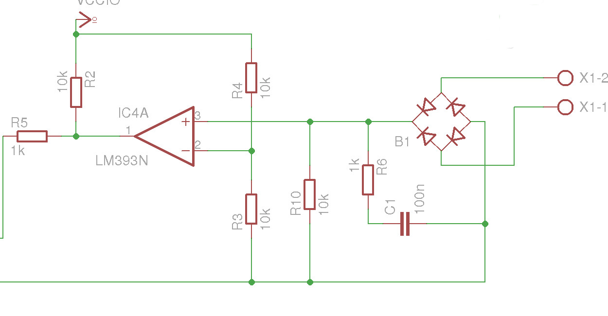

Omlouvam se - spatna formulace otazky.
Potreboval bych, v pripade poklesu "napeti" pod stanovanou uroven blokovat signal RESET v s88 modulu. Zkusil jsem to humpolackym zpusobem (viz fragment schematu), ktery na prvni pohled (kdyz jsem reset spinal rucne) fungoval, ale jsou-li reset pulzy kratke jako je zvykem :) tak asi fungovat nebude.
Za R5 nasleduje tranzistor ktery v otevrenem stavu povoli RESET. Zamyslena funkce je takova, ze pri vypnuti pwm regulatoru (snizeni na minimum) ve stradacich zustane a drzi se se pozitivni detekce. Jsem opravdu lama ;)

Příspěvekod fulda » pon 13 srp, 2018 8:17 pm
Nechtěl bych si tu hrát na chytrého, ale podle mého názoru je dobré si tak nějak ujasnit co je cílem.
Já bych řekl, že stav detekce pro analog se dá popsat takto:
je napětí v kolejích a je detekován proud = kolej je obsazena
je napětí v kolejích a není detekován proud = kolej je volná
není napětí v kolejích = nevím, proto zachovám předchozí stav
Zachování předchozího stavu udělám na S88 nejsnáze tak, že zablokuji vstup reset. (vstup reset = napětí v kolejích and pin reset na S88)
Pochopitelně by se mohlo stát, že se dostane ovládání pinu reset do fáze s PWM a vždy vyjde "do díry" a tak k resetu nebude docházet. Proto bych vynalezl monostabilní klopný obvod, který prodlouží poslední PWM pulz o dobu skoro tak dlouhou, jako je kmitočet PWM. Pak ti bude detekce fungovat téměř přiměřeně dobře.
slovo téměř znamená, že jako na potvoru přijde nějaké rušení do koleje bez napětí, které proudový detektor vyhodnotí a rozsvítí ti obsazení, kterého se jen tak nezbavíš. A také ti jako na potvoru budou reset pulzy vycházet přesně za tu "skoro" stejnou dobu, takže se stejně trefí výhradně do díry v měření.

Příspěvekod belgarat » pon 13 srp, 2018 9:29 pm
fulda píše:Já bych řekl, že stav detekce pro analog se dá popsat takto:
Az potud dobry ;) (= pochopil, zejmena proto, ze probehla stejna uvaha).
fulda píše:Proto bych vynalezl monostabilní klopný obvod
Tady uz horsi. Neco jako https://www.mylms.cz/text-zapojeni-caso ... nostabilni ?
http://modelwiki.klfree.net

Příspěvekod fulda » úte 14 srp, 2018 7:19 am
belgarat píše:
Například. Já nemám moc rád 555 (je to čistě osobní), takže bych použil nějaké jiné řešení, ale proč ne.
Řešení je k dispozici asi milión: wiki wikibooks brno další a další ....
Já bych tedy z nabízených nepoužil ani jeden. Ty jsi arduinista, tak se podívej na TENTO projekt. Z toho vykradeš co budeš potřebovat. Pro tebe bude vhodná trochu složitější logika. Potřebuješ sledovat napájení a proud v každém úseku samostatně, takže by ti stejně vyšel ten modul děsně velkej.
Ve tvojem případě to bude něco jako: Zapamatuj si příchod reset pulzu. Pokud je napájení, není proud a v minulosti přišel reset, pak není obsazeno a smaž příznak reset pulzu (pro tento kanál). Pokud je napájení a je proud (nezáleží na příznaku reset), pak je obsazeno a smaž příznak reset pulzu pro tento kanál.
