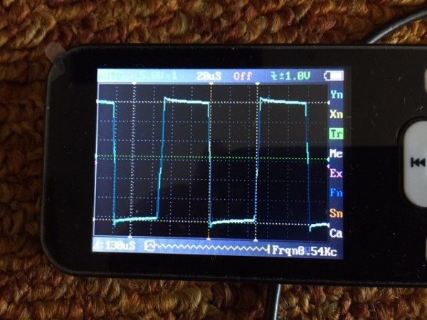

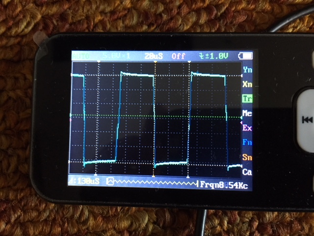

Rozhodl jsem se vyzkoušet jak se diskutovaný problém zastavení lokomotivy na rozhraní úseků napájených různými boostery projeví v případě, že půjde o boostery se stejným výstupním DCC signálem. Použil jsem boostery DR5033, jako zdroj budicího signálu jsem použil LocoNet - tyto boostery ale umožňují jak buzení signálem CDE (Lenz), tak B-bus. U obou boosterů jsem multimetrem naměřil zcela stejné výstupní napětí 16,91 V, rovněž měření osciloskopem ukázalo stejné napětí i stejný tvar signálu u obou boosterů (viz obrázky). Při propojení jedné kolejnice "natvrdo" jsem na přerušení druhé nenaměřil multimetrem žádný proud. Prakticky jsem vyzkoušel také situaci, kdy na rozhraní trvale stála lokomotiva - při tom nedošlo k žádnému problému. Také jízda přes rozhraní byla naprosto plynulá. Lze tedy předpokládat, že použjí-li se stejné boostery mající stejné stabilizované napětí, k problému se zastavením na rozhraní úseků napájených různými boostery nedojde.
