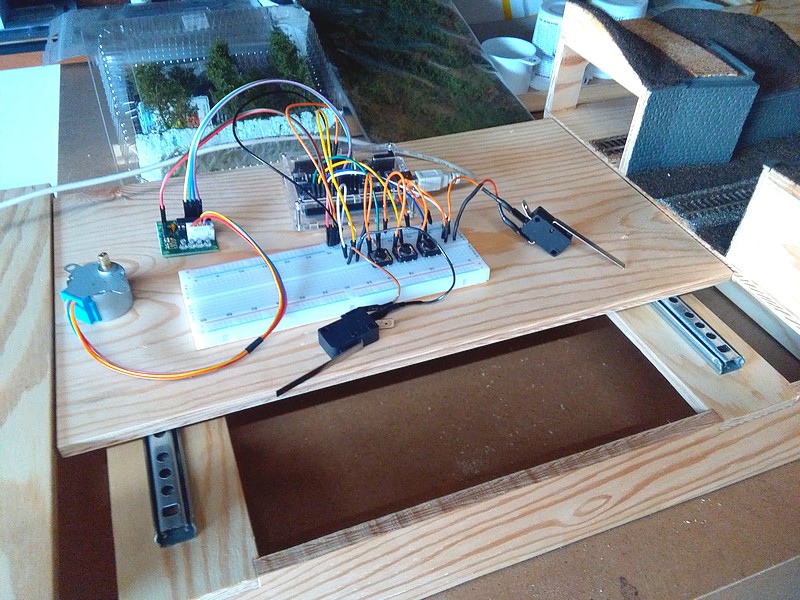

Příspěvekod hopeter » sob 02 čer, 2018 5:17 pm
Myslím,že už mám program pro přesuvnu... Ovládání je na tři tlačítka.
První tlačítko po stisku rozjede přesuvnu doleva. Jede dokud je tlačíko č.1 stisknuté nebo dokud nenajede přesuvna na koncový spínač vlevo. Tím je možnost kdykoliv najet s přesuvnou do výchozí polohy.
Druhé tlačítko rozjede přesuvnu o rozteč kolejí vpravo. Pokud by však byla přesuvna úplně vpravo tak ji sepnutý mikrospínač vpravo nepustí.
Třetí tlačítko rozjede přesuvnu o rozteč kolejí vlevo. Pokud bude ale úplně vlevo tak ji sepnutý mikrospínač vlevo (výchozí poloha) nepustí.
Počet přejezdů o rozteč kolejí je omezen pouze koncovými mikrospínači. Každý stisk tlačítka č.2 nebo č.3 provede přejezd o jednu polohu.
Tož uvidíme jak to bude fungovat až dodělám mechaniku... :wink:
EDIT: Kód je níže snad nezpůsobí újmu na duševním zdraví zkušených programátorů. :oops:

Několik zájemců se ozvalo tak to dám sem... Snad to bude funkční. Základ programu je z ukázkového programu na Arduino schopu , zbytek moje snažení. :oops:

Máš tam nějaké chybičky. Není jasné k čemu jsou přiřazeny složené závorky, některé dokonce chybí. Trošku jsem poupravil názvy, přidal závorky, ale nevím, zda na správné místa. Zkoušet nebudu, nemám motorek.

Příspěvekod belgarat » ned 03 čer, 2018 12:42 pm
Pater: kazdy ma svuj styl. Nechtel jsem do toho vrtat, protoze funkcne to nevadi -- kdyz se v tom autor vyzna.
Male upozorneni - radky 62-70, Presuvna_opr.ino -- zmena semantiky oproti puvodnimu kodu. Puvodni kod UVNITR while provedl posunuti o urcity uhel (prevedeno ja kroky motorku), tzn. otocka * uhel. Zatimco novy kod ma cykly na stejne urovni, tedy se otoci o otocka kroku + uhel. Budto neni spravne tato uprava, nebo je treba rovnez opravit radky 48-55, kde jsou cykly vnorene.
Poznamka: to jsou ty {} a odsazeni prikazu, ktere je v Presuvna_opr.ino (panove prominou) stejne "blbe": vnorene prikazy na stejne urovni jako rizeni bloku (for, while). Je to hnidopiseni a nema smysl se tim zabyvat do doby nez na kodu zacne pracovat vice lidi (s jinyma ocima). Ale kdyz uz Pater zacal opravovat, tak aby to k necemu bylo.

Příspěvekod hopeter » ned 03 čer, 2018 3:30 pm
Oprava programu přesuvna od kolegy Patera nefunguje jako původní. Motor provede pouze otočku o deklarovaný úhel a nikoliv požadovaný počet otoček. Cyklem While jsem řešil možnost otočení motoru o více než 360°. Bohužel jsem zatím nezjistil jak to udělat lépe. Proto je tam v programu více otoček o určený úhel a k tomu ten for cyklus...
