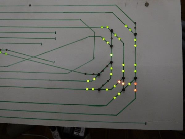

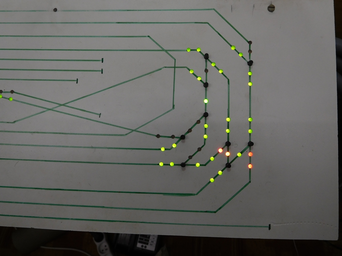

ja som si vytvoril ovladaci panel vyslovene ako analogovy, s tym ze stav vyhybiek sa zobrazuje dvojferabnou ledkou cervena/zelena. Pre amirindu zelena volno, cervena stop. Povodne boli zapojene obidva cipy ale syn mi to skrytizoval ze je to moc vysvietene a neprehladne. Takze teraz pouzivam iba zeleny cip z ledky. Kazdu vyhybku ovladam iba jednym tlacitkom, dve sa mi zdali zbytocne. To mam zariadene jednoduchym programcekom v Atmely. dalej vid obrazky. Mam tam aj pozostatky dvojfarebneho znacenia tam kde su vyhybky prilis nahusto. Chcel som si ovladanie zdigitalizovat ale uz som si prilis zvykol na jednotlacitkove ovladanie, prepinac na mi zda zastaraly a dvojtlacitkove ovladanie zbytocne komplikovane. Ak by nahodou tento prispevok cital Fulda, velmi by som ho prosil o verziu TCO s jednotlacitkovym ovladanim, myslim ze by to zhodnotilo povodne TCO na ovladanie viacej vyhybiek. Panel bol ako provizorne riesenie ktore zostalo doteraz.

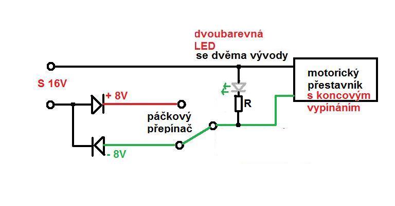

Příspěvekod pavel47 » čtv 07 pro, 2017 10:29 pm
Já používám tento spůsob. Mám tím vyřešeno nastavení přestavníků i signalizaci na pultu. Dobré je, že u všech přestavníků je jeden společný vodič v celém kolejišti (nulový, na obr. černý) a druhým vodičem přivádím plus a nebo mínus.
Používám to již 6let

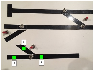

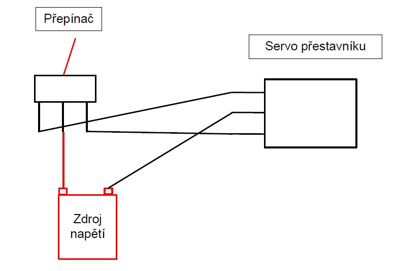

Příspěvekod tomashlava » pát 08 pro, 2017 8:44 am
Předem se omlouvám, ale jsem laik v elektro, schemata moc nepobírám, tak sem vkládám obrázek mé představy. Fotka je z části mého stávajícího panelu, který bych chtěl právě doplnit o signalizaci vlakové cesty.
1.LED - bude svítit stále, předpokládám, že napájení pro tuto LED budu muset přivézt samostatně
2.LED - bude se střídavě rozsvěcet a zhasínat dle polohy vyhybky - pro větší přehlednost jsem zavrhnul tu dvoubarevnou LEDku a osadím pouze zelené, které určí vlakovou cestu
3.LED -dtto
Zeptám se, mohu napájení LED diod č.2 a 3 vytáhnout z polů páčkového přepínače ? Předpokládám, že ano, pro napájení přestavníků používám DC napětí. Připojuji primitivní obrázek mého zapojení, kterému ovšem rozumím..mohl bych poprosit zkušenější kolegy o dokreslení zapojení příslušných LEDek. Předem velmi děkuji a omlouvám se předem za mé grafické výtvory.. :D
[attachment=0
]LED.jpg[/attachment]
