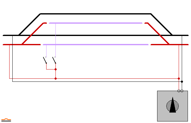

Prohledal jsem toho už hodně a nic jsem nenašel, anebo nerozumněl. Chci se zeptat, jak zastavit vlak na místě, na kterém potřebuji. Hodilo by se jednoduché a pochopitelné schéma zapojení.

no v analogu musíš udělat izolovanou kolej, udělat úseky, prostě řozřízneš tam, kde chceš aby vlak zastavil.

V analogovém provozu se zastavuje pomocí tzv. úseků. Jde o kolej, na níž je z obou stran jedna z kolejnic elektricky přerušena mezerou a napájena zvlášť přes vypínač. Tyto úseky se budují zpravidla v nádražích, skrytých nádražích a před návěstidlem. V nádražích bývají obvykle dlouhé od výhybky k výhybce, abys mohl zastavit vlak kdekoliv. Před návěstidlem a jednosměrně projížděných skrytých nádražích bývají dlouhé něco víc, než je délka lokomotivy - aby stihla zastavit z plné rychlosti.
Díky úsekům můžeš na analogovém kolejišti provozovat více vlaků současně. Zatímco jeden vlak jede podle ovladače, ostatní vlaky stojí na odpojených úsecích.

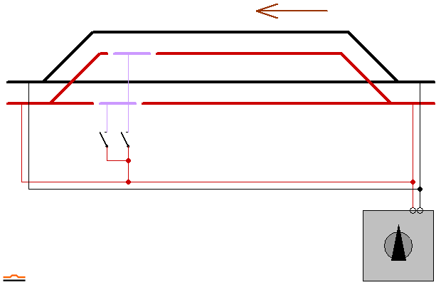

Dovolím si přidat podotázku - mám analog a budu budovat skryté nádraží do kterého nevidím ... takže použiji izolovaný úsek dle výše uvedené rady. Ale vlak z plné rychlosti zastaví poměrně náhle = nemá velkou setrvačnost .. tedy nepřirozeně a může se dokonce i rozpojit ...
Existuje jiné řešení než jen to "prudké zabrždění" .. ???

Řešení samozřejmě existují. Záležet bude především na tvých schopnostech v elektronice. I když mohu tvrdit, že za dobu několika let provozu analogového kolejiště TT se mi nikdy vlak po prudkém zastavení nerozpojil.
  1. Asi nejsnadnější řešení je poučit obsluhu, aby s vlakem vždy jezdila a zpomalovala dle modelového provozu. Dojet do úseku, modelově zastavit a až potom úsek odpojit. Ve skryté části vždy zpomalit a do odpojeného úseku najíždět krokem.
  2. Další možností je zbudovat před zastavovacím úsekem ještě jeden, zpomalovací. V rámci jednoduchosti trvale napájený s nějakým omezením proudu v koleji. Tady už je ale třeba vědět, zda používáš napěťovou nebo PWM regulaci a zda má být skryté nádraží průjezdné v jednom nebo obou směrech. Univerzální bude použít výkonový rezistor v sérii. Pro jednosměrnou kolej řízenou velikostí napětí bych použil napěťový stabilizátor kolem 7 voltů, případně PWM střídač s pevnou střídou, treba 50%.
  3. A pochopitelně existují složitější obvody, které přesně toto v analogu řeší.

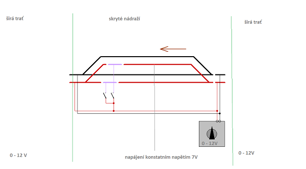

... vypadá to že si to moc komplikuji .. ale to výše uvedené řešení: napájet úsek v SN sníženým napětím se mi líbí - upravil jsem obr. kolegy.

Nezapomeň vyřešit šuntování, abys nezkratoval zdroje průjezdem vlaku přes rozhraní. Osobně bych použil usměrňovací diody před, za a ve zpomalovacím úseku, aby se proud nezkratoval přes druhý zdroj. Pro jednoduchost bych zpomalovací úsek napájel z usměrněného a stabilizovaného zdroje hlavní tratě.
