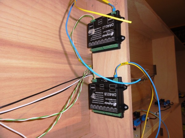

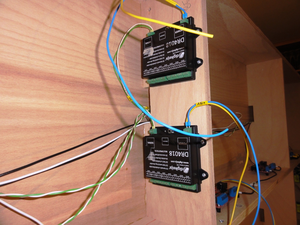

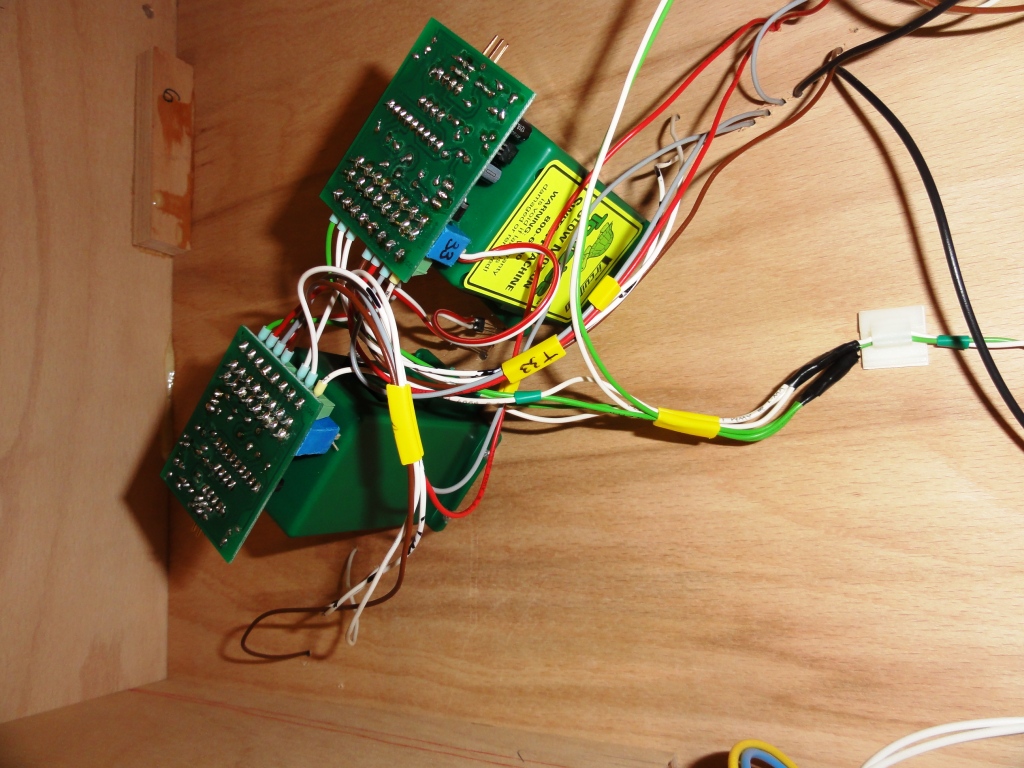

Příspěvekod Fox » pon 14 srp, 2017 9:17 am
Co se týče značení, osvědčily se mi navlékací bužírky (prodávají se pro tento účel) a popis lihovými fixy (taky pro účely značení vodičů). Viz zde: https://www.elima.cz/obchod/spotrebni-m ... _1835.html. Metr bužírky ze za babku a jsou k dispozici různé průřezy takže lze vhodným způsobem seskupovat vodiče dle funkce apod. Nemám lepší fotky, ale snad to je jasné:
TT, DR5000, Z21, iTrain...
