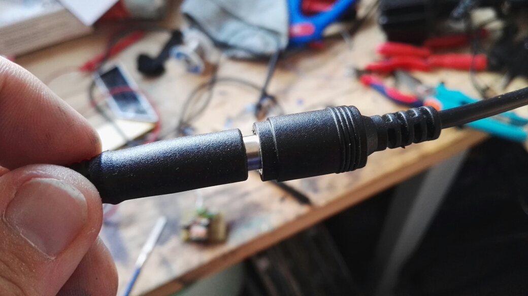

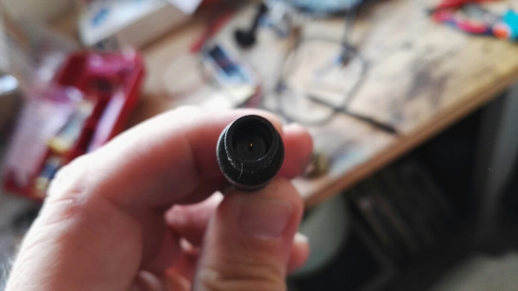

Problém byl na vstupu 7809. :-) A pak s očima. Když přikládám měřící sondy, klepou se mi, nechci to zkratovat.
Digitálním volmetrem naměřím hodnotu, kterou přibližně očekávám a dávám sondy pryč. Hodnota byla co jsem očekával, jen jsem si nevšiml desetinné tečky. 1,8 versus 18V.
A co bylo příčinou, že se to projevilo na plošňákové verzí i na desce? Konektor. Nedosedly do sebe. I trn je hodně zapuštěný, tak se není čemu divit. Ale, kdyby to ukázalo nulu, tak tomu rozumím, ale vždy jsem něco naměřil, jen o řád nižší. :-)
Díky Bohouši
