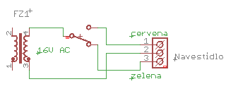

Příspěvekod Lukas » čtv 30 bře, 2017 8:14 pm
Zdravim , mam problem přepínám přepinačem navěstidlo zelena cervena a když dám zelenou tak mi svití aj červena ne uplně plny svit ale svítím čim to? když némá

Příspěvekod BohousP » ned 02 dub, 2017 3:21 pm
Jaký je to semafor? Žárovky/LED? Jsou tam odpory? Čím to napájíš?
Prostě, málo informací na odpověď.

Příspěvekod Michal Vaniš » ned 02 dub, 2017 5:39 pm
...nejlépe i schema jak si to ty zapojil :wink:

Příspěvekod Lukas » čtv 20 dub, 2017 9:04 pm
Tak jsou to navěstidla od Nemecka cervena zelena, takže ledky a napajím to FZ1 stridave napeti,a mam to na prepinac packovej jak dam zelenou tak svití aj cervena ale malo , nemela by svitit vubec, tak nevim uz co stim,

Příspěvekod BohousP » pát 21 dub, 2017 5:26 am
Lukas píše:Tak jsou to navěstidla od Nemecka cervena zelena, takže ledky a napajím to FZ1 stridave napeti,a mam to na prepinac packovej jak dam zelenou tak svití aj cervena ale malo , nemela by svitit vubec, tak nevim uz co stim,
LEDky se nikdy nenapájí střídavým napětím. Moc dlouho to nevydrží ... To je první problém. Druhý je, že zbytečně používáš 16V, Němečkovy návěstidla*) jsou na 12V stejnosměrných (starší typ). A otázka je, jak to máš zapojené. Návěstidlo má tři vývody, přepínač také a zdroj dva. Takže možností chybného zapojení je dost. Co tak nakreslit schéma, jak jsi to pospojoval ...
*)Ještě je podstatný rozdíl mezi návěstidlo od J.Němečka podle provedení. Pokud vyloučíme typ s dekodéry S-com (ten nemůžeš ve tvém zapojení použít vůbec), můžou být v provedení s drátovými vývody (starší), nebo paticí a plošným spojem (novější - typ C, viz http://www.navestidla.cz/news/tvarove-p ... avestidel/). Ty novější mají i ochrannou diodu, takže je můžeš připojit i na střídavé napětí 16V.
Tam pak musíš jeden vývod z trafa vést na společný pól návěstidla, druhý pól z trafa na přepínač (střed) a dva krajní vývody přepínače propojit s červeným a zeleným "světlem" návěstidla.

Příspěvekod Lukas » pát 21 dub, 2017 1:44 pm
jsou to ty nové od nemečka a aj se muzou napjet 16V Stridave. ANO tak to mam zapojene .Ale ja mam problem že svítí obě barvy na jednou,červena svítí normalne ale jak dam zelenou tak mi svití aj červena.

Příspěvekod BohousP » pát 21 dub, 2017 2:19 pm
Lukas píše:jsou to ty nové od nemečka a aj se muzou napjet 16V Stridave. ANO tak to mam zapojene .Ale ja mam problem že svítí obě barvy na jednou,červena svítí normalne ale jak dam zelenou tak mi svití aj červena.
Zkus vyloučit chybu přepínače - prohoď drátky z přepínače na červenou/zelenou LED. Pokud je chyba v přepínači, bude ti pak svítit jednou zelená normálně a ve druhé poloze obě. Pokud se to bude chovat pořád stejně a určitě to máš podle schémy, je poškozený semafor, nebo svod na destičce s odpory.

Příspěvekod mpinta » pát 21 dub, 2017 2:20 pm
jsou jen tři možnosti.
1. chybné zapojení (i vadné vodiče, třeba mezisvod)
2. vadný přepínač
3. vadné návěstidlo.
Jednoduchou výměnou jednotlivých komponent (přepínač, návěstidlo) a kontrolou, prověřením zapojení, lze dojít k vadné části.
Také je dobré indikovat (měřit) proud do LEDek, zejména do té, která nemá svítit.
Jestli nejsi schopen lokalizovat tak jednoduchý problém (zapojení dvou prvků a pár drátů), obrať se na jakéhokoliv elektrikáře, ten by ti měl pomoct.
Kdybys aspoň napsal, zda to dělá jen jeden přepínač, jedno návěstidlo, nebo všechny (více), dalo by se zase usuzovat dál.
Jenže je to klasika. Málo informací, nepřesných a dolaďování po kouskách. Leze to z tebe prostě, jak z chlupatý deky.

Re: Pačkové přepinacče
Příspěvekod Lukas » pát 21 dub, 2017 11:11 pm
TAK dekuji za rady, A přepinače uz jsem zkousel tak min. 5 furt stejnej problem , děla mi to jen jedno navesidlo dalši dvě ne a je to stejne zapojene.Navestidlem to neni zkoušel jsem přehazovat a furt stejne ,a mam to na pojene na konektory pin25 jak kdy si byval u pc nemohlo by to dělat konektor? ale dalsí dve mam tak zapojene a v pohode :) tak nevím už :(

Příspěvekod michal.kubista » sob 22 dub, 2017 10:17 am
Ty máš ty návěstidla zabudované někde v kolejišti, a když je prohodíš, tak chyba je na stejném místě a nebo na stejném kusu návěstidla?
A můžeš provizorně natáhnout jiné ovládání toho návěstidla?
Ještě píšeš něco o konektoru, tak bych zkusil zkontrolovat kabeláž a ten konektor, jestli se někde nespojilo něco, co být spojené nemá.
Jak psal tuším Lokopin - málo informací a pak hádáme.

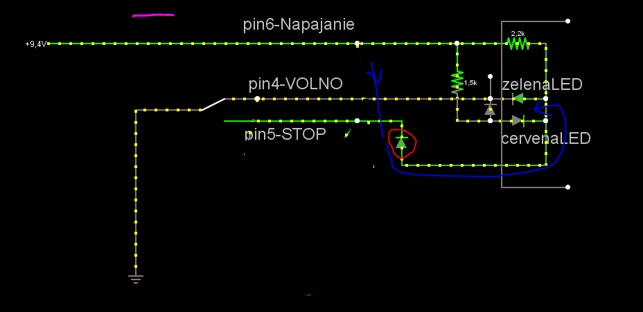

Příspěvekod harmi » čtv 27 dub, 2017 5:31 pm
No a vieme isto, ze to svietidlo ma spolocnu katodu alebo spolocnu anodu? Uz som mal v rukach dvojsvetlove navestidlo, co malo LEDky do serie, cize zelena anoda bola na cervenej katode a musel som trocha vymyslat, nech sa to da napajat standardne (spolocny vyvoj plus a spinanie voci zemi).
TT moduly, Wintrack (aj cz).
