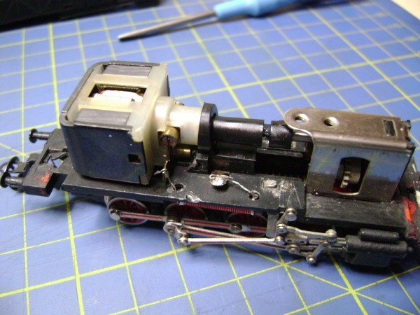

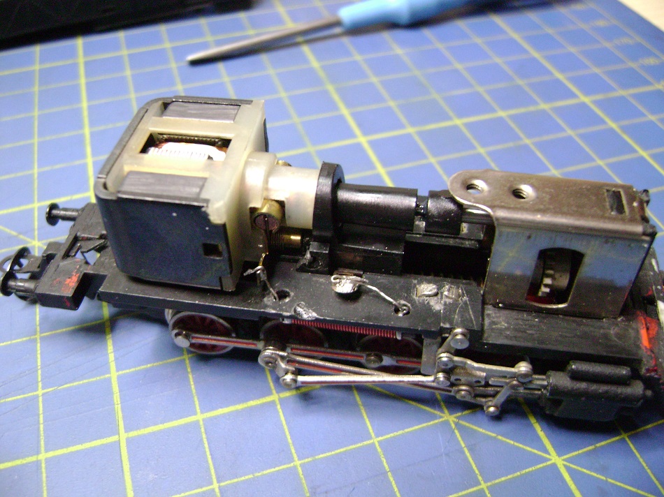

Mám prosbu ohledně vašich zkušeností s přemotorizováním lokomotiv.Zkusil jsem si opravit mašinku z dětských let BR 81 a dal do ní nový motorek podle katalogu Tillig.

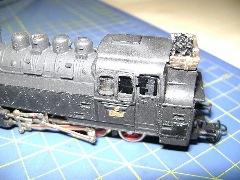

Problém nastane po delší jízdě a to tak že se mašinka pořád velice hřeje až došlo k požkození karosérie.Po utrapách,čištění ,mazání a různých zkoušek jsem se rozhodl Vás požádat ,zda někdo nená podobný problém a jak ho řešil,tedy pokud se dá.Zkoušel jsem i jezdit bez táhlových rozvodů,ale nic se nezměnilo.Posílám i obrázky motorku a požkození lokomotivy.

Nepoužíváš náhodou pulzní regulaci? Když jsem jí kdysi měl, tak se staré BTTB motorky dost hřály...
Zkusil jsi ten motorek odpojit od převodů a jen ho nechat běžet naprázdno? Také se tak hřeje?

Ano používám pulzní regulaci ... tak to mě nenapadlo ... zkusím to bez ní,ale staré motorky BTTB se nezahřívají.Je pravda že pokud zkouším samostaně motorek ( mimo lokomotivu ) nezahřívá se tolik. Děkuji za radu ,zkusím to tedy jen přes trafo.

Tak jsem to odzkoušel a najednou to opravdu funguje.Přes transformátor se nic neděje po zapojení pulsní regulace je po pátém kole zahřáty jak blázen.No a ted abych sehnal novou boudu na 81čku :D
