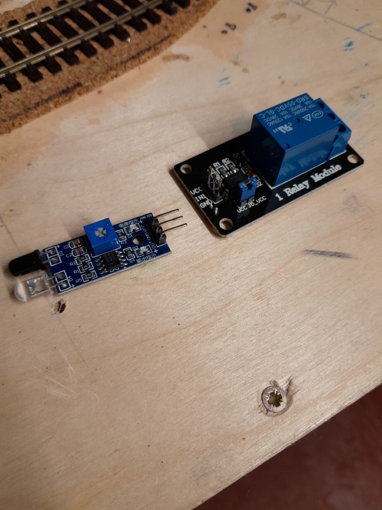

Příspěvekod Jirka1984 » sob 11 úno, 2023 8:25 pm
Ahoj,snažím se taky o trochu automatizace vratne smycky.. Objednal sem si tento infra snímač pohybu.
Moje vize je takova: výstupem z infra snímače spinat relé které sepne prestavnik mp6. Když jsem to zapojil a zkouším relé vrčí a nedrží sepnute. I když steluji potenciometr nemůžu dosáhnout sepnutí.
Musí se ještě něco vsazovat mezi snímač a relé?
Nebo je moje představa správná?
Snímač je 5v a relé taky 5v kterým bych spinal 12v pro prestavnik.
Předem se omlouvám ale jsem elektroamater.
Jirka1984

Příspěvekod Zdenek Valter » sob 11 úno, 2023 8:41 pm
Jirka1984 píše:Ahoj,snažím se taky o trochu automatizace vratne smycky.. Objednal sem si tento infra snímač pohybu.
No ale tady je otázka co od toho požaduješ.
Čidlo detekuje odraz na přiblíženém tělese a když odraz zmizí čidlo přestane detekovat.
Pokud potřebuješ aby relé bylo nadále sepnuto po detekci projetí vlaku okolo čidla musíš vložit mezi čidlo nějaký paměťový člen.
Zdenek Valter

Příspěvekod Jirka1984 » sob 11 úno, 2023 9:06 pm
Potřebuji aby to jen na chvilku seplo relé které dá impuls prestavniku mp6- ten nepotrebuje k představení do druhé polohy stále napětí ale stačí jen " zmáčknutí tlačítka "
Mě při projetí vlaků relé nesepne ale jako by kmita.
Nevím k čemu je optoclen, pomohl by tomu? jak sem zde cetl že tam někdo vklada?

Příspěvekod jipol57 » sob 11 úno, 2023 9:52 pm
Nechce se mně hledat parametry toho optosnímače, ale mám obavy že relé neutáhne. Musíš tam vložit spínací tranzistor. Něco na tenhle způsob:

Příspěvekod Zlámalík » sob 11 úno, 2023 10:32 pm
Tak na Aliexpresu je třeba tady schéma a je vidět, že v tom detektoru je integrovaný obvod LM393.
Ten má na výstupu tranzistor s otevřeným kolektorem. Tedy relé musí být zapojeno od plusu (+5 V) proti tomuto výstupu, to za prvé.
Za druhé, dle datasheetu (našel jsem od OnSemi) je typický spínaný proud pouhých 6 mA, max. 16 mA. To na málokteré relé stačí, tuplem při 5 voltech - síla potřebná pro přitažení relé je při různých napětích stejná, tedy potřebný dodaný výkon taky. No a čím nižší napětí máme, tím vyšší proud je potřeba. Tedy pro relé na 24 V by to vyhovělo možná, snad, ale pro 5 V to určitě nestačí.
Takže ano, jak píše kolega, dopojit tranzistor, který dodá potřebný proud pro sepnutí relé.
Optočlen je galvanický oddělovač - na přívodní straně je LED, která svítí na fototranzistor. Ten pak spíná podle toho, jak na něj LED svítí. Využití je zejména k elektrickému oddělení obvodů. Jeho dovolený výstupní proud nebývá větší jak toho detektoru. Tady to proto nemá opodstatnění.

Příspěvekod Pater » ned 12 úno, 2023 7:06 am
Jirka1984 píše:Musí se ještě něco vsazovat mezi snímač a relé?
Modul relé již spínací tranzistor obsahuje (je vidět na fotce). Protože se však prodává více typů reléových modulů, otázkou zůstává, jaký jsi si zakoupil ty.
Z fotky to moc poznat nejde, nevidím tam optočlen, je to active LOW, nebo active HIGH?
Relé dost žere, máš ho čím krmit (dostatečně dimenzovaný zdroj)?

Příspěvekod Jirka1984 » ned 12 úno, 2023 8:04 am
Napájí to trafem FZ1 to mám na tyto pokusy. Relé i snímač najednou.
Snímač je tento:
https://dratek.cz/arduino/3086-infracer ... kazek.html
Rele:
https://dratek.cz/arduino/2954-modul-re ... eleno.html
Chyba bude asi v tom jak píšete že snímač nemá sílu na sepnutí relé. Když sem zkusil do snímače pustit 7v tak to seplo v pohodě. Ale snímač byl hodně teplý. Pracovní napětí má 3,3-5v.
Koukal jsem na navestidla.cz tam prodávají něco podobného za 155kc na 12v, což by bylo ideální,cenu bych akceptovat ale píšou že dodávky až za několik měsíců:(
Takže zkusit ten spinaci tranzistor?

Příspěvekod sidlo » ned 12 úno, 2023 8:27 am
Tady je schema toho relé https://sites.google.com/site/sidloweb1/dekod%C3%A9r-pro-16-rel%C3%A9.
Na pinu JD_VCC může být napájeno z jiného tvrdšího zdroje než ten snímač.
