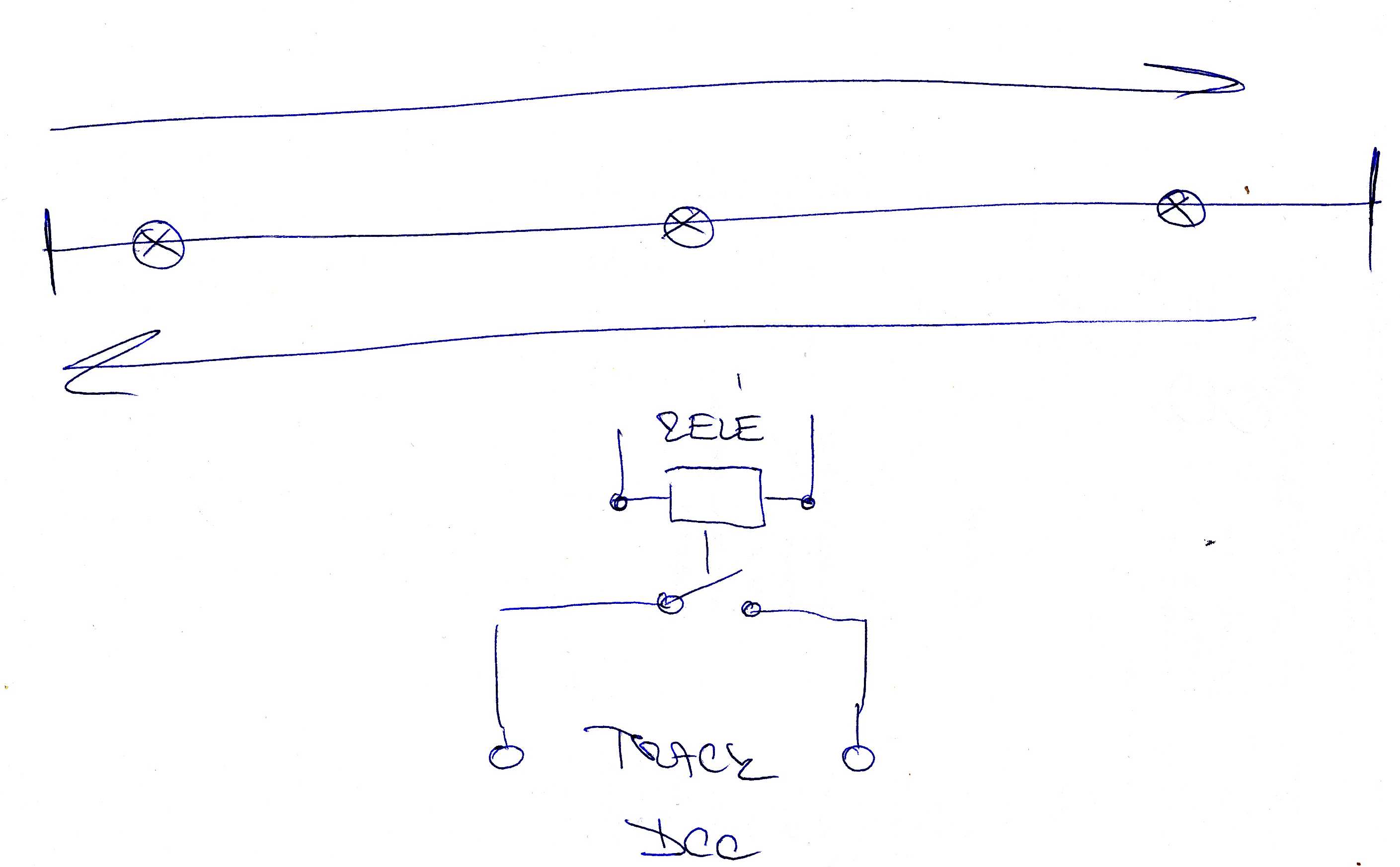

Zdravím, chtěl bych se zeptat zda někdo dokáže poradit jednoduché schéma na ovládání automatiky v SN pokud budu jezdit bez PC... jde mi o to když přijede vlak do SN, aby relé odpojilo trakci. Aby to řešilo směr asi budou zapotřebí tři čidla, které jsem odborně zakresli do schématu :D ...jde o šest kolejí, tak pokud možno jednoduché schéma bez PIC procesorů ty fakt nedávám :D . Za tipy děkuji .

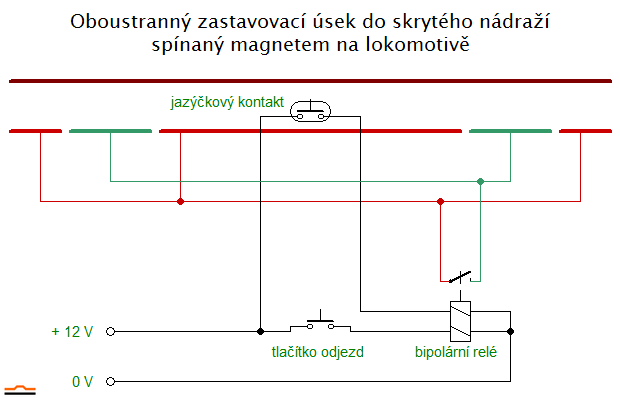

Využití ohlasu nesprávně přehozené výhybky pro zastavení v krátkém úseku těsně před ní, jak popisuje sidlo, je určitě schůdné řešení. Žádná čidla nejsou potřeba, jen úsek bude mít tři části - prostřední trvale napájenou a dvě krajní pro zastavení před výhybkou.

Řešení pro koleje bez návaznosti na výhybky
Pokud by ses rozhodl pro magnetické snímače a magnety umístěné pod lokomotivy, vystačím si s jedním kontaktem a jedním relé pro každý úsek. Kolej je dělena na tři části – prostřední je trvale napájena, obě krajní jsou propojeny a slouží jako zastavovací úseky pro lokomotivy táhnoucí vlak. Ve výchozím stavu (bez vlaku) jsou úseky sepnuté, napájené. Lokomotiva při vjezdu přejede jeden krajní zapnutý úsek, ve střední části sepne kontakt, který pomocí relé úseky odpojí. Pokračuje svým směrem až do druhého úseku, kde zastaví. Tlačítkem se dá relé přepnout zpět a vlak vypustit dál. (Nelze použít se snímačem reagujícím na i vagóny, proto magnet na lokomotivě.)
Naposledy upravil D dne pát 07 říj, 2016 11:31 pm, celkově upraveno 1

Petře děkuji za super schéma :D drátování to je moje... :D

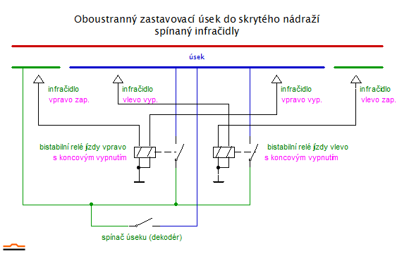

Pokud je to v SN... infra závora je asi blbost, že? pokud by místo jazýčkového kontaktu bych měl proudové čidlo, tak by to mohlo být funkční..."prostřední je trvale napájena", tak bych tam musel vytvořit je krátký úsek pro sepnutí....
Ne, nemohlo. I některé vagóny mohou odebírat proud.
Ani ne, viz dále.
Oboustranný zastavovací úsek spínaný infračidly
Úsek je jedním celkem, vypíná se pod celým vlakem. Lze použít i pro soupravy, kde lokomotiva nejede jako první vůz. Jedná se o zdvojení schématu, kdy první čidlo umístěné před úsekem zapne proud do úseku a druhé čidlo umístěné v úseku před jeho koncem proud pod vlakem vypne. Každá polovina s vlastním relé pracuje nezávisle. Relé je třeba vybrat s koncovým vypínáním, aby při stání vlaku na čidle nešel do cívek trvalý proud.
Vlak vjíždějící do úseku prvním čidlem zapne první relé a tím i proud do úseku. Druhé čidlo vypne druhé relé, úsek je stále napájen z prvního. Aktivací třetího čidla se vypne první relé a tím se přeruší proud do úseku. Vlak zastaví. Odjede až po sepnutí spínače. Aktivace posledního čtvrtého čidla při odjezdu ničemu nevadí, další vlak vjezdem do úseku aktivní relé opět vypne. Spínač odjezdu/průjezdu pouští proud do úseku nezávisle na obou relé a umožňuje i průjezd úsekem bez zastavení. Může být spínán dekodérem.

Příspěvekod workous » sob 08 říj, 2016 12:15 pm
Zdravím parádní a jednoduché pokud budu úsek napájet přes DO zařadím detektor před spínač (dekodér) pak by to mělo fungovat i pokud tuto automatiku vyřadím právě tím dekodérem.
