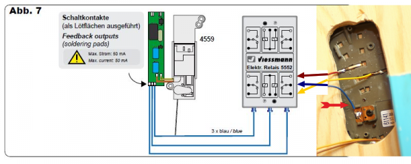

pavolb:
V návodu [PDF] k výhybkovému dekodéru Viessmann 4559 je na straně 12 nakresleno zapojení zpětné vazby do relé Viessmann 5552. Obdobně by měl jít propojit dekodér i s jiným levnějším relé na 15-16 V s odběrem proudu do 50 mA. Originální relé 5552 má dva kontakty, takže můžeš využít druhý k vypínání napájení neříznutých jazyků nebo k nezávislé zpětné vazbě. Krabička obsahuje dvě relé, upotřebíš ji na dvě výhybky.

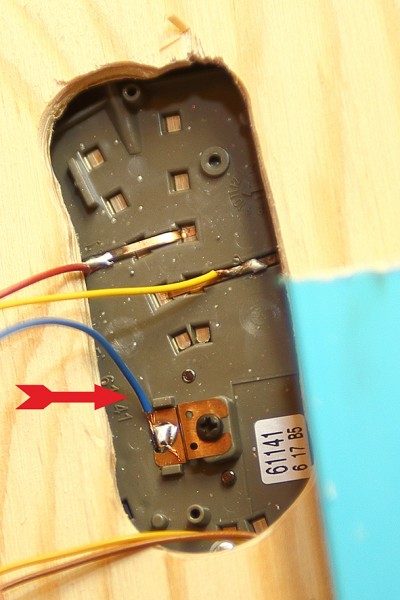

Zdravim pani dakujem za odpovede ale ja som zaciatocnik a moc sa nerozumiem do elektroniky podla navodu to ma byt takto zapojene
A kam mam zapojit tento modry kabel od srdcovky? Vyhybiek mam 10ks

To schéma je cenový nesmysl dle ceny za krabičku 25EUR(* 10ks vychází na 250EUR...) :o :o :o mrkni se na web Petra Šídla https://sites.google.com/site/sidloweb/ ... ro-16-rele najdeš tam dekodér na 16 relé myslím, že ho pořídíš (asi budeš muset někoho požádat o výrobu ) za cenu jedné krabičky od Weissmann a ještě budeš mít 6 volných relé na různé příslušenství :D .Přiřadíš adresy tvých vyhybek k dekodéru od Petra Šídla a na jednotlivých relé budeš přepínat srdcovky tvých výhybek...
P.S. ten modrý drátek je od srdcovky a ten spínáš přes relé nebo kontakty přestavníku se žlutým nebo červeným...

pavolb:
(Možná bude třeba prohodit žlutý s červeným.)
