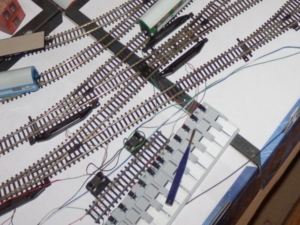

Mám prosbu o pomoc.
Potřeboval bych mít ovládání výhybek rozebíratelné a tudíž se mi nechce je pájet, ale zároveň nevím, jak jinak je kloudně spojit, než svorkovnicí, ty ale zase bývají na větší průřezy. Nevíte někdo prosím o nějaké svorkovnici která by dokázala udržet i vodiče co vedou z přestavníků tillig (průřez asi 0,1mm) a nebo o nějakém jiném řešení, jak to spojit tak aby to šlo celkem snadno rozebrat ?
Děkuji

Děkuji, tohle je pěkné řešení, ale můj problém moc neřeší, neboť potřebuji měnit i délky a rozložení vodičů, protože kolejiště nemám napevno a jednou za čas se měním celou dispozici a tím i umístění výhybek, proto by mi vyhovovalo něco plně rozebiratelného.

Stačilo by mi volné spojení dvou nebo více vodičů. Na wago mě naváděl pán v elektru, ale zase tam mě dost odrazuje cena, za spojení dvou drátků nějakých 12,- korun, to by se mi to prodražilo. Digitál by byl fajn, ale to momentálně nezaplatím.

Mám dočasně uložené kolejiště a připojení výhybek nyní řeším přímo jejich vlastníma vodičema, země jsou spojeny na ty staré BTTB koleje, využívám jejich původní packy. Tohle řešení šlo u prvních pár zkušebních výhybek, ale teď už bych si rád pořídil něco slušnějšího. Jelikož jde o dočasné řešení, nechci do toho investovat nějaké větší sumy.
