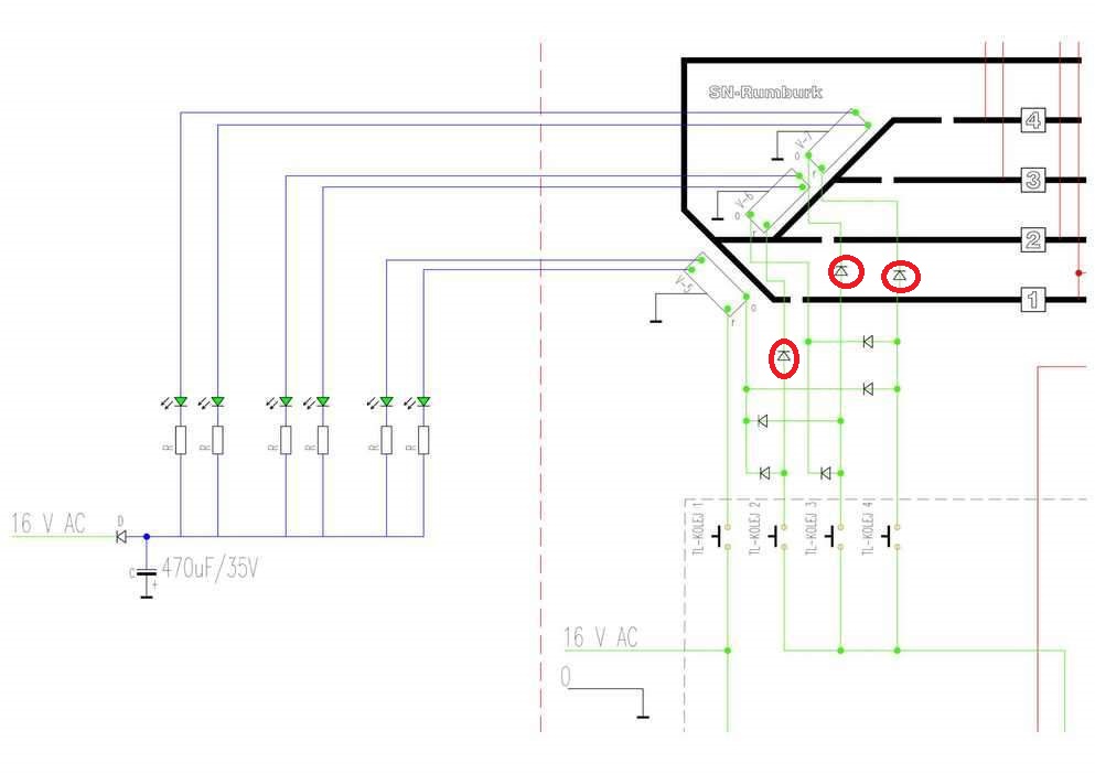

Tak jsem zapojil zpětné ohlasy s led na představníku BTTB a v jedné pozici funguje a v druhé svítí pořád nezávisle na poloze výhybky.
Mám na zhlaví tři představníky a u všech jedna poloha funguje a druhá svítí pořád.
Poradí někdo kde jsem udělal chybu?
Schema tady

Nejspíš bude problém v těch diodách, kterými spínáš více přestavníků naráz. Ušetřil jsi 3 diody, ale pravděpodobně tudy ti tam teče proud z jiných přestavníků. Doplň tři diody podle obrázku.

Já bych řekl, že musíte dát diody do všech povelových vodičů k výhybkám.
Výhybka má totiž jen jeden přepínací kontakt, který slouží současně pro zpětné hlášení a odpínání napájení v koncové poloze, do které je přehazováno.
Takže pokud máte výhybku do rovna, tak je plné napětí na zpětném hlášení rovno a z hlediska použití LED jen velmi málo snížené napětí na povelu odboč.
A vy si to převedete diodami přes cívky dalších přestavníků.
Vinutí cívek má odpor v jednotkách (max do několika desítek) Ohmů.

Moc děkuju, měl jsem takové tušení, že s tím ty diody mají něco společného.
Zkusím doplnit diody.
