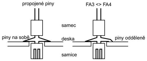

Propojení většiny pinů, si myslím, že by šlo jen samce a samici napájet na sebe, jen vynechat piny FA3 a 4, a propojit je mimo, jiným způsobem. Např. na spodním nožičku zkrátit a horní odehnout, překlenout ... obr napoví. Myšleno v řezu, u propojených pinů, a vedle piny nepropojené, vedoucí cestičkou k jinému pinu.
Ale autor píše:
vperlik píše:Na destičce je realizováno prohození výstupů FA3<>FA4 a úprava impulzů přesně tak jak je očekává procesor v lokomotivě.
Takže ještě nějaké součástky.
A osobně bych to realizoval způsobem, jak jsem naznačil v obrázku.
Příspěvky: 1763

jipol57 píše:Propojení většiny pinů, si myslím, že by šlo jen samce a samici napájet na sebe, jen vynechat piny FA3 a 4, a propojit je mimo, jiným způsobem. Např. na spodním nožičku zkrátit a horní odehnout, překlenout ... obr napoví. Myšleno v řezu, u propojených pinů, a vedle piny nepropojené, vedoucí cestičkou k jinému pinu.
Pri pouziti upravy dle obrazku nebude mit plosny spoj s dalsimi soucastkami na cem drzet. Zaroven to nepovazuji za provozne spolehlive reseni.
Pro jeden nebo dva modely provozovane autorem zapojeni ok, ale predat to zakaznikovi aby si to osadil do modelu za 15 litru a pak do toho cvaknul dekoder za trojku nepovazuji za bezpecne.

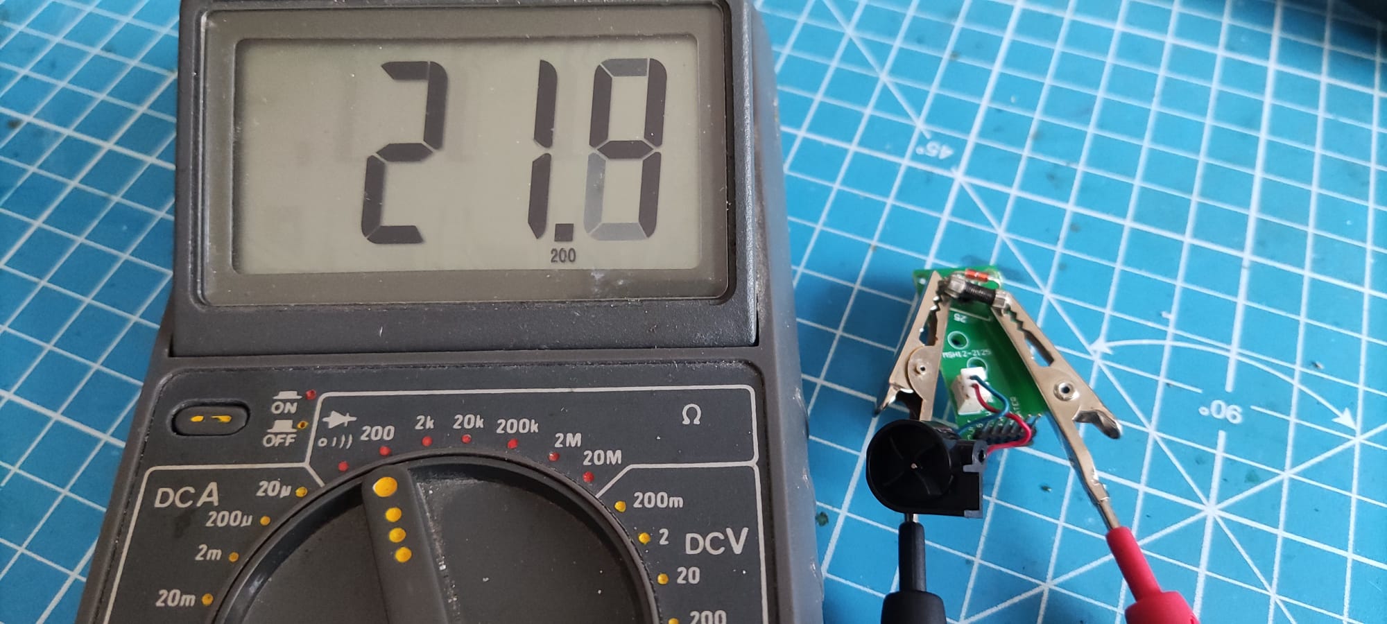

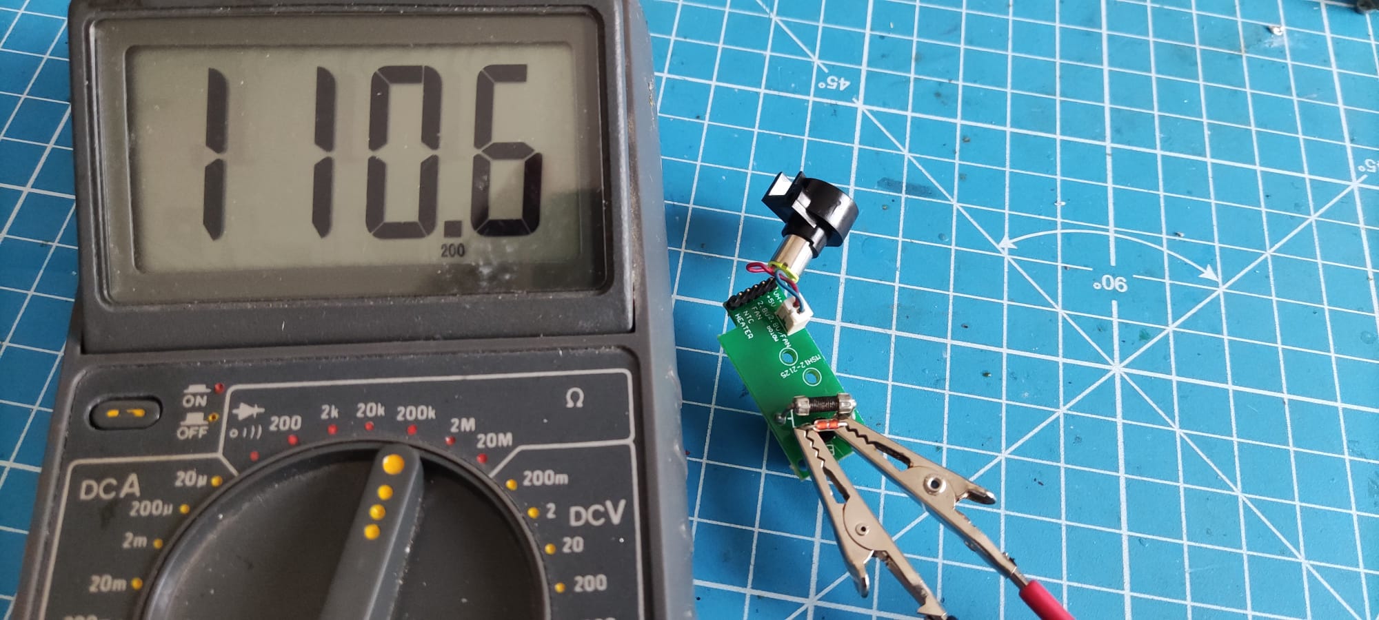

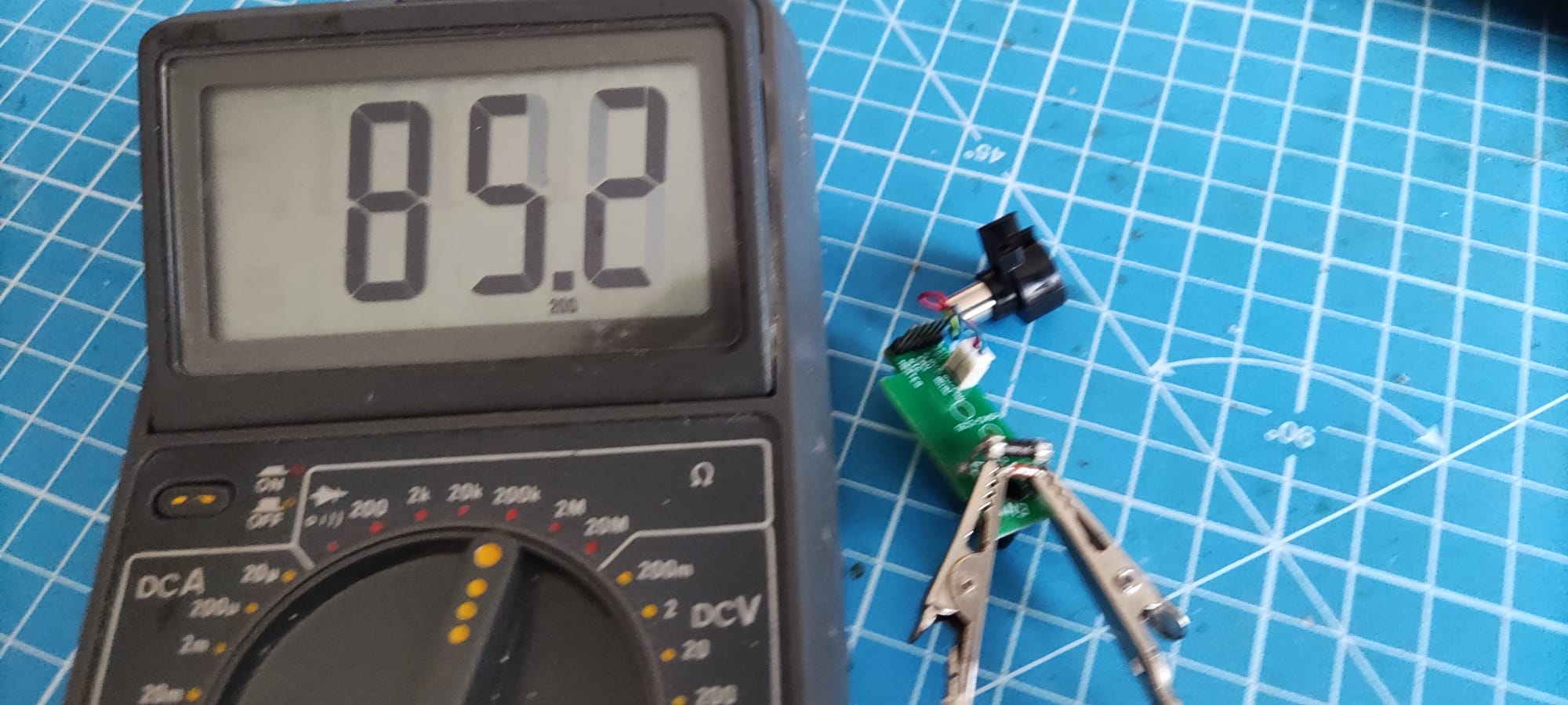

Z obrázků jde vidět měření obou součástek. Vedle topného tělíska je podle mne negistor.
NTC (negistor) je termistor s negativním teplotním koeficientem, což znamená, že zahřátím součástky odpor klesá. To jde vidět i při mém měření.
21ohm/cca 15 závitů
přiložený prst na součástku=zahřívání
(teplota prstu 36°C)
pokojová teplota=provozní stav

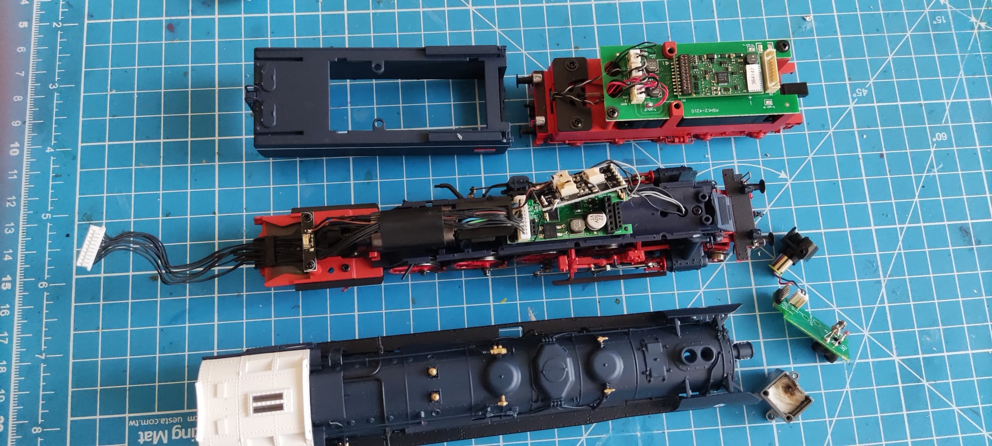

Příspěvekod HO Dušan » ned 27 lis, 2022 11:21 am
Rozborka. :roll:
Pozn: Martin doufám, že to měření pomůže. Osobně by jsem ale kontaktoval asi prodejce a spálené tělísko by jsem řešil jako reklamaci jen náhradního dílu.
