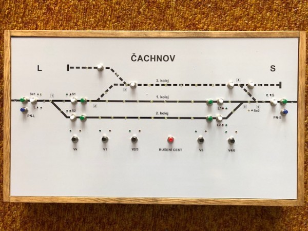

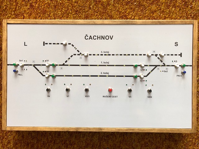

Zatím mám hotové tyto moduly:
Modul řízení vyhýbek s elektromag. přestavníky. Jeden modul 8 vyhýbek, což je tak akorát na jedno (naše) zhlaví.
Modul pro tlačítka s indikací pro stavění a rušení vlakových cest. Zvládne 30 tlačítek s indikaci zmáčknutí.
Modul pro řírení LED diod v panelu, na vysvícení cest atp. Jeden modul zvládne 160 LED diod. Má funkci grupování, takže se dají zapínat, vypínat a rozblikat celé indikované cesty.
Modul návěstidel SCOM. Jeden modul pro 18 návěstidel. Použiju ho v panelu pro virtuální návěstidla a možná později pro návěstidla na kolejišti, až nebude hrozit jejich očesání.
Modul rozbočení a sloučení sériové linky, kde je problém hlavně se sloučením Tx výstupů modulů do jednoho. Ten je řešen jen úplně obyčejným TTL obvodem s vícevstupovým NAND hradlem.
To všechno je ubastleno na univerzálních deskách, panel je dřevo a plastová bílá deska.
Mohu požádat o schémata zapojení?
Rád bych si udělal představu o řešení obvodů a použitelnosti.
Děkuji, Jirka

Záleží na tom, jak chce modelář kolejiště využívat. Domácí kolejiště s dvěma většími stanicemi a jednou malou na vedlejší trati mám řízeno TrainControllerem. To má výhodu v možnosti ovládání z jednoho místa když si hraju sám a využívám možnost automatizovaného provozu, je to ale nepraktické když si chce zajezdit víc strojvedoucích a nádraží jsou relativně daleko od sebe a “výpravčí” na ně dobře nevidí. A je nepraktické pokaždé chodit k počítači a šmátrat po obrazovce. Pak se hodí detekce obsazení, ideálně s detekcí adresy lok9motivy. Postavil jsem také dva klubové moduly rovněž ovládané z počítače TrainControllerem, to se ale neosvědčilo a musel jsem doplnit ovládání panýlky s tlačítky připevňovanými přímo k modulu. Naštěstí jsem v modulech měl výhybky ovládané dekodéry Digitrax DS64 a SE9C, umožňující ovládání jak adresou, tak přímo připojenými tlačítky. Nyní budovaný modul už má ovládání z panelu postaveného ve stylu modulovky, s volbou dopravní cesty zeleným a bílým tlačítkem a posunové bílým a bílým tlačítkem. Návěstní soustava je rychlostní, na modulu s návéstidly s plnou rychlostní soustavou, na panelu jen s indikací, LED indikují pouze zda je zvolena dopravní nebo posunová cesta. V ovládacím panelu je pouze panelový dekodér, spojený s kolejištěm kablikem LocoNetu, sloužícím i pro napájení, ovládací panel tedy nepotřebuje ani přívod napájení. Výhybky jsou ovládány výhybkovými dekodéry, umístěnými blízko výhybek, odpadá tedy kabeláž mezi ovládacími prvky a výhybkami. Podobné je to u návěstidel, řízených návěstnimi dekodéry, k nimž jsou jednotlivá návěstidla připojená po třidrátové sběrnici a připojení je tedy velmi jednoduché. Zmíněné moduly jsou sice Arduino kompatibilní, nejsou ale postaveny na Arduinu, protože se jeho kapacita ukázala jako nedostatečná pro požadované funkce. Návéstni dekodér má vstupy pro zpětné hlášení. Jde tedy o obdobný modulový princip jaký zvolil Ondřej.
