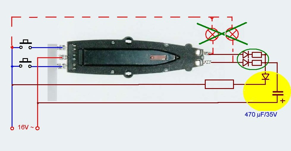

Návěstidla jsou zapojená na zpětné ohlasy přestavníků výhybek podle schématu níže (@BohousP: ještě jednou díky, zdravím ze Strašnic do Malešic :-)). Zpětné ohlasy výhybek fungují kupodivu spolehlivě, pokud ne, nejde ta výhybka vůbec přehodit a musí se jí pomoci ručně, anebo vyměnit přestavník - stává se ale velmi zřídka.
Tam mám ale problém - je to (kvůli napojení na zpětné ohlasy výhybek) celé napájené trafem Z1, které má dávat 16V střídavých, dává ale 24V... Tuším, že při zátěži (přehazování výhybky) to napětí klesne, ale ty návěstidla asi nemají takový odběr, aby napětí kleslo až na 16V - neškodí jim to? Pokud nepoužiji odpor, naměřím na LEDkách návěstidel 30V stejnosměrných (!), ale návěstidla svítí podle mého gusta (radši jsem to ale zase hned odpojil)... Při použití odporu 1kOhm ta návěstidla skoro nesvítí, takže tam mám odpor 330Ohm - pak je na LEDkách 12V, což je asi akorát (uvádí to jako doporučené napětí výrobce), ale svítivost nic moc (zvlášť pokud se nedíváte přímo do LEDky, ale třeba shora). Pokud měřím proud na LEDkách, naměřím pouze 0.6 mA - čekal bych hodnoty kolem 10-20, jako jsou na lampičkách. Takže moje otázky:
1) Je ten proud 0.6 mA na návěstidlech OK?
2) Měřím správně na LEDkách stejnosměrné napětí, tj. ten kondenzátor a dioda fungují jako usměrňovač?
3) Nepomohlo by něčemu (třeba i životnosti návěstidel) dát tam místo jedné diody ten čtyřdiodový můstek? Diod mám teď hromadu z lampiček...
4) Nemám to trafo Z1 vyměnit za nějaké, které by skutečně dávalo 16V? :-) Třeba TILLIG 08122?
Moc díky za rady minulé i budoucí! :-)

Příspěvekod BohousP » pát 10 úno, 2017 10:07 am
Moderní LED svítí dostatečně (pro modeláře) při proudu již kolem jednoho miliampéru. Zejména modré a bílé. Návěstidla Pepy Němečka jsou osazeny odpory takové hodnoty, že proud je skutečně kolem 1 mA. Je pravda, že svítí hodně "modelově" - tedy jen přímým směrem a ne jako vánoční stromeček. Co je sice správně, ale ne vždy na kolejišti dostatečně viditelné. Ovšem, odpory jsou na destičce uvnitř patice, nedoporučuji do toho zasahovat ...
Tedy
1) ano
2) ano
3) možné to je, ale trochu to skomplikuje zapojení na obrázku. A ničemu to neprospěje, odběr je malý a vyhlazení kondenzátorem postačí.
4) Pokud to trafo dává 24V naprázdno, po usměrnění je tam napětí *1,41 (24 V*1,41 = 34 V) - minus úbytek na diodě cca 1 V. Tedy 30V je úplně reálných. Když ho vyměníš, může být problém s přestavováním výhybek. Jen bych ten kondenzátor vyměnil za nějaký na vyšší napětí (50V).

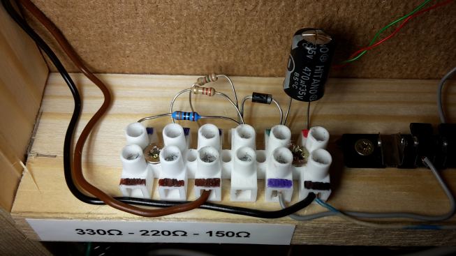

Příspěvekod inz » pát 10 úno, 2017 4:53 pm
Tak jsem promptně zakoupil kondenzátor na 50V a rázem je všechno napětí poloviční :-(
Tak jako tak to úplně bez odporu dělá hrozný věci - kondenzátor se rozžhaví (i ten na 50V), podle mě by za chvíli odešel - z toho na 35V už začal jít kouř... Při zapojení toho 50V kondenzátoru bez odporu se navíc začlo odkudsi (trafo?) ozývat podezřelé bručení, tak jsem to radši dál nezkoumal a vrátil tam ten odpor.
Takže jsem tam dal původní kondenzátor na 35V, snížil odpor z 330 na 150 Ohm a jedu teď na 20V, do diod jde 1,1mA. Svítivost bych si představoval ještě lepší, ale bez odporu to asi nepůjde a menší nemám - takže pořídím nějaké menší odpůrky a ještě to zkusím (možná i s tím 50V kondenzátorem).

Příspěvekod Pavel-HP » pát 10 úno, 2017 4:56 pm
A nemáš ten kondenzátor připojenej obráceně? :idea:

Příspěvekod BohousP » pát 10 úno, 2017 5:03 pm
Také bych tipoval na přepólovaný kondenzátor, nebo na proraženou dioda. Napětí uvedené na kondenzátoru je maximální hodnota, na které ho můžeš připojit, jiný vliv nemá.

Příspěvekod inz » pát 10 úno, 2017 5:09 pm
No taky už jsem si říkal, jestli to nemám zapojený blbě, ale snad ne - posuďte sami:
Ta hnědá a černá jdou z trafa Z1, šedá pak od LEDek. Hnědý drát odpovídá modrému na schématu, černý drát pak červenému.
Když ten hnědý drát posunu o jednu pozici doprava, je to bez odporu a začíná to bručet a syčet... :-)
Jak zjistím, jestli je dioda OK?

Příspěvekod MiG » pát 10 úno, 2017 5:20 pm
Jojo, přepólovaný.
Dioda má proužek zpravidla u katody a pokud je tam propoj s kondenzátorem, měl by být připojen plus pólem.
Kondenzátor vyhodit a nahradit novým. Nafouklej je k ničemu.

Příspěvekod radula63 » pát 10 úno, 2017 5:24 pm
inz píše:No taky už jsem si říkal, jestli to nemám zapojený blbě, ale snad ne - posuďte sami:
1.) podle kresleného schématu máš na návěstidlo společnou katodu LEDek. Otoč diodu!!! Máš ji obráceně!!! Proto ten kondenzátor žhaví - je přepólovaný. Jenže pak nastane problém č.2.
2.) Jenomže pokud jsou návěstidla se společnou anodou na LEDkách, tak otoč polaritu kondenzátoru. Ty potřebuješ pro návěstidla společný pól + (kladný). Pak máš tedy diodu zapojenu dobře, ale kondenzátor špatně.
SAMOZŘEJMĚ UŽ PŘEPÓLOVANÝ KONDÍK JE K NIČEMU. VYMĚNIT!

Příspěvekod inz » pát 10 úno, 2017 5:30 pm
No, vy mi teda dáváte :-)
Jak tam jsou ty tři dráty a střídavý zdroj nemá póly, tak se v tom plus a mínus ztrácím... :-)
V papírku od návěstidel stojí: "Vodič s černou bužírkou je společný (kladný pól)" - což je doufám anoda, tj. jdu vyhodit kondenzátor a dát tam ten nový obráceně.
Pak to změřím a dám vědět, zatím díky!

Příspěvekod radula63 » pát 10 úno, 2017 5:33 pm
inz píše:No, vy mi teda dáváte :-)
No jasně, střídavý zdroj ok, ale tou diodou (usměrňovací) jsi "poslal" + pól na - pól kondíku. Zapoj nový kondík a to obráceně než doposud. Zdroj střídavého proudu je to, že se mu póly + a - střídají, cca 50x za sekundu.Tou diodou (černý váleček s proužkem) si z toho střídavého zdroje bereš jen kladnou část a tou napájíš návěstidla. Zápornou část nepoužíváš pro napájení návěstidel.

Příspěvekod inz » pát 10 úno, 2017 5:49 pm
Tak zapojeno, bez odporu zhruba 30V, nic se nehřeje, nebručí a nesmrdí :lol:
Zatím jsem tam pro jistotu dal 150 Ohm odpor - pak je napětí 18V a do LED jde 1 mA - přeci jen je v návodu napsáno "napájecí napětí však může být maximálně 16V"... :? Tj. "legální" způsob, jak je LEDky rozsvítit víc, asi neexistuje, přestože jsme hluboko pod jejich maximálním proudem.
