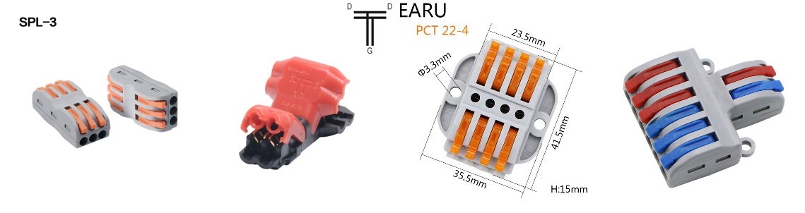

Příspěvekod ohruska » čtv 09 črc, 2020 1:07 pm
Jen pro informaci.
Pro pokusy na kolejišti používám toto.
Pro rozvody JK : https://www.aliexpress.com/item/32796294101.html a : https://www.aliexpress.com/item/4000626753963.html
Pro připojení výhybek a senzorů: https://www.aliexpress.com/item/33025552073.html
Pro semafory: https://www.aliexpress.com/item/4000626785575.html
Ota

Příspěvekod MiG » čtv 09 črc, 2020 9:02 pm
Jen u toho prvního odkazu (niceLux) je sice max 0.5mm2 do odbočky vyhovující, ale max 0.75mm2 na páteř se mi zdá dost málo.
A taky bych upozornil, že to není moc na opakované rozebírání. Max 3 krát.
