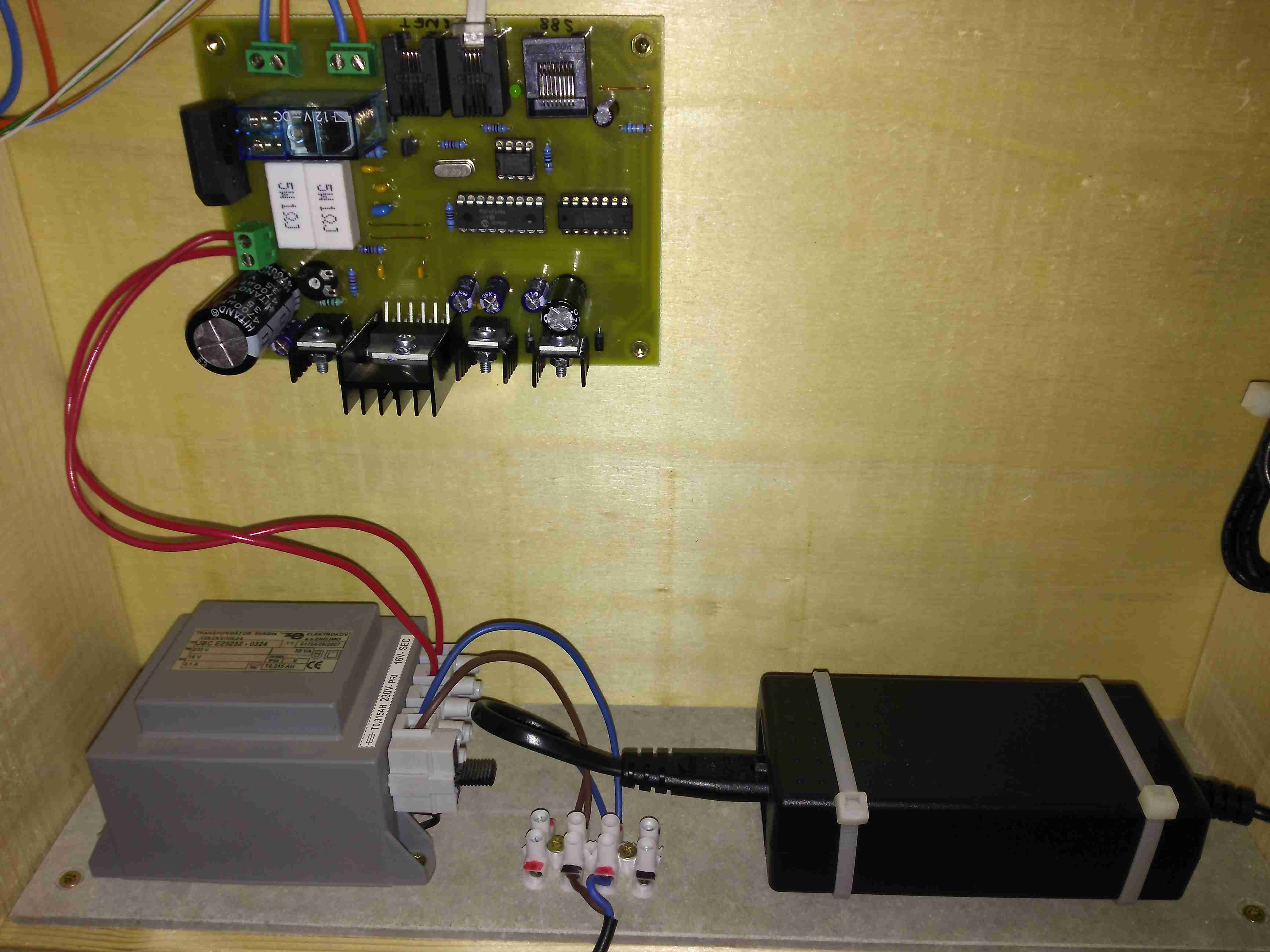

Zdravím, zkusím se vrátit k tématu a přispěji svým provedením napájecí části kolejiště. Pro napájení centrály Nano X je použit transformátor 16V/3.15A běžně užívaný v zabezpečovacích systémech, napájení 12V stejnosměrných zajišťuje spínaný zdroj 12V/5,42A. Oba zdroje mají dvojitou izolaci a na dřevo jsou připevněny přes nehořlavou podložku z Cemvinu, proudový náraz při zapnutí 25 ks serv řeší rozdělení obvodů na dvě části, přičemž druhou větev zapíná s cca pětivteřinovým zpožděním relé s časovačem NE555. Přívodní šňůra je proti vytržení zajištěná příchytkou, na fotce to není vidět, zbývá dodělat kryt, který to celé zakryje.

Aha a máme to tu názorne.
Lacné, spoľahlivé, bezpečné, dostatočne výkonné, ako som už raz písal...
V konečnom dôsledku, ak je koľajisko digitalizované stačí trafo, netreba stabilizovaný, spínaný či iný jednosmerný zdroj. Drtivá väčšina komerčných výrobkov aj amatérských konštrukcií (DCC dekodérov na všetko) má vlastný usmerňovač a stabilizátor a teda už neriešim napájanie dekodérom ovládaných spotrebičov (prestavníky, osvetlenie atď).
A ak si to budem chcieť úplne zjednodušiť, tak výstup JK jedného boostra (napr. ROCO kocka s vlastným trafom) použijem na prívod do koľají, teda pre mašinky a výstup JK druhého boostra (opäť ROCO kocka s vlastným trafom) použijem pre dekodéry, ako prívod DCC a zároveň napájanie. Na malé domáce koľajisko postačujúce.
