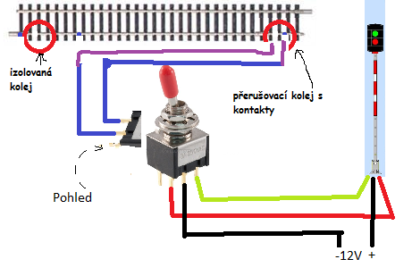

Děkuji opět všem za cenné rady :) Jsem rád za každou radu nebo odkaz na nějaké stránky, kde mohu něco načerpat. Nicméně né ve všem jsem schopný se vyznat, a pomalu začínám mít pocit, že z toho všeho začínám mít hlavu jako bublinu. Co se týče zapojení světelné návěsti v závislosti na izolovaném úseku, mohu použít teda i toto zapojení - viz. obrázek? Trochu jsem pozměnil zapojení od BohousP.

Příspěvekod D » úte 14 led, 2014 8:16 pm
palo-1:
Můžeš.
Musíš ale zajistit napájení v pokračování přerušené koleje zleva.
Pro jednosměrný provoz to stačí. Jakmile budeš chtít po koleji jezdit i na druhou stranu bez toho, aby protijedoucí vlak zastavil na červenou a rozjel se na zelenou, které mu nenáleží, musíš zapojit úsek podle třetího schematu.
U návěstidla si dej pozor, který pól zdroje patří na plus pól zdroje.

Příspěvekod BohousP » úte 14 led, 2014 8:50 pm
Palo-1
"D" ti již odpověděl, můžeš. Ten propoj, který jsi ve schémě vymazal, slouží jen proto, aby se nestalo, že nějaký úsek kolejí zůstane bez napájení. Pokud máš napájení kolejí ve více místech, je zbytečný. A ta přidaná dioda (třetí schema) ti umožní průjezd vlaku z opačné strany návěstidla bez ohledu na to, co na něm svítí. (Můžeš ji také přiletovat na kontakty přepínače - mezi ty dva modré vodiče. S polaritou si starosti dělat nemusíš - prostě ji vyzkoušíš. Pokud dáš diodu opačně, bude jezdit vlak i na červenou a zastavovat při jízdě z opačné strany :D . Jináč se nemůže stát nic ...)
U návěstidla MUSÍ být + pól na černém vodiči. Pokud to spleteš, návěstidlo nezničíš, ale nebude svítit. (Má v černém vodiči ochrannou diodu, která nepustí proud opačným směrem.)

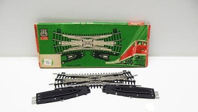

Ok, děkuji už mi to začíná pěkně do sebe zapadat:-) Dnes jsem obhlížel výhybky a u několika přestavníků jsem si všim že nejsou takové ty plíšky pro zpětné hlášení, je to chyba nebo to tak je originál z výroby bez zpětného ohlasu? Mám na mysli konrétně tyto přestavníky viz.obrázek

palo-1 píše:Ok, děkuji už mi to začíná pěkně do sebe zapadat:-) Dnes jsem obhlížel výhybky a u několika přestavníků jsem si všim že nejsou takové ty plíšky pro zpětné hlášení, je to chyba nebo to tak je originál z výroby bez zpětného ohlasu? Mám na mysli konrétně tyto přestavníky viz.obrázek
Já už je dávno nepoužívám, ale zdá se mi, že některé starší verze měly zpětný ohlas vyvedený naspodu. Z té fotky to není vidět. V každém případě, pokud použiješ zapojení s LED, tak na tyto plíšky stejně nic nepřipojuješ.

Příspěvekod peter_vy » čtv 16 led, 2014 6:44 am
Niektoré tieto prestavníky boli naozaj bez spätného hlásenia - mali sivý prestavovač miesto červeného (možno niekto iný bude vedieť prečo).

Příspěvekod Tomáš » čtv 16 led, 2014 8:34 am
Ano přesně tak... mimo jiné toto téma už tu kdysi taky proběhlo..Existují dva typy těchto přestavníků. Typ se zpětným ohlasem a typ bez něj. Ten typ co má vyvedeny ty dva plíšky je typ se zpětným ohlasem a navíc je vybaven koncovým odpínání. Jeho vnitřní plast je červený. Druhý typ se šedým plastem je bez ohlasu a bez koncového odepínání.
Na koncové odepínání však moc spolehnout nelze. Když jsem tyto přestavníky používal, měl jsem každý opatřen jedním kondenzátorem a přestavoval je tak vybíjením a nabíjením kondíku. U tohoto zapojení lze použít i přepínače místo mžitkových tlačítek.

Příspěvekod BohousP » čtv 16 led, 2014 11:41 am
Tomáš píše:Ano přesně tak... mimo jiné toto téma už tu kdysi taky proběhlo..Existují dva typy těchto přestavníků. Typ se zpětným ohlasem a typ bez něj. Ten typ co má vyvedeny ty dva plíšky je typ se zpětným ohlasem a navíc je vybaven koncovým odpínání. Jeho vnitřní plast je červený. Druhý typ se šedým plastem je bez ohlasu a bez koncového odepínání.
Hmm ... tak to je novinka (alespoň pro mne, nikdy jsem se s takovým přestavníkem nesetkal).
Pro palo-1 - v tom případě můžeš zapomenout na jakoukoliv indikaci polohy. Jediná možnost je pod výhybku přidat nějaký mikrospínač.

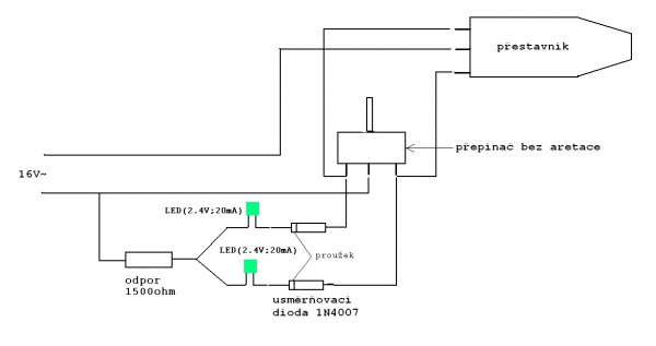

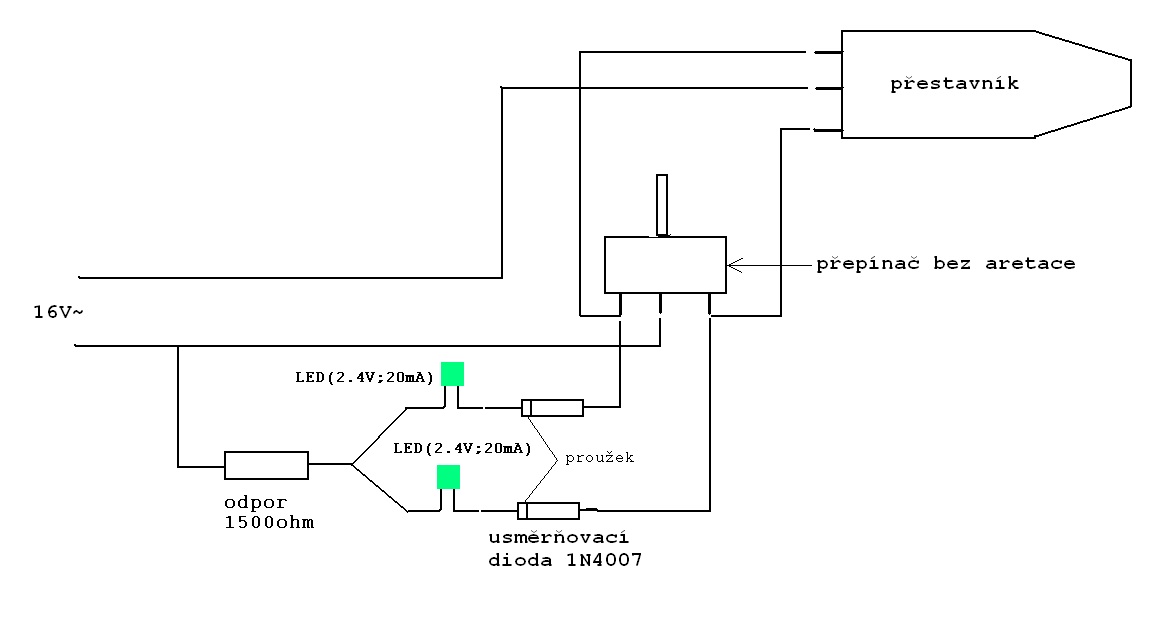

Příspěvekod palo-1 » čtv 16 led, 2014 4:03 pm
Tak to nemám velkou radost, mám totiž tyhle přestavníky u víc jak poloviny výhýbek... A opravdu mají šedý ten vnitřní plast. Jak ten ohlas tedy vyřešit? Jak to máš na mysli dát pod výhybku mikrospínač? Ten čtyřpólový mžitkový se mi nedaří na netu nikde najít, zajímala by mne aspoň jeho cena..
Jinak když mám teda výhybku s přestavníkem který disponuje zpětným ohlasem, je toto zapojení ve spojení s LEDkama jako zpětný ohlas, správné? Snažil jsem se to vyčíst z toho schémátka a překreslit do obrázku:-)

Příspěvekod lajblt » čtv 16 led, 2014 10:35 pm
Toto zapojení je chybné, oběma cívkami přestavníku současně a trvale bude procházet proud přes obvod zpětného hlášení bez ohledu na polohu spínače . :(
